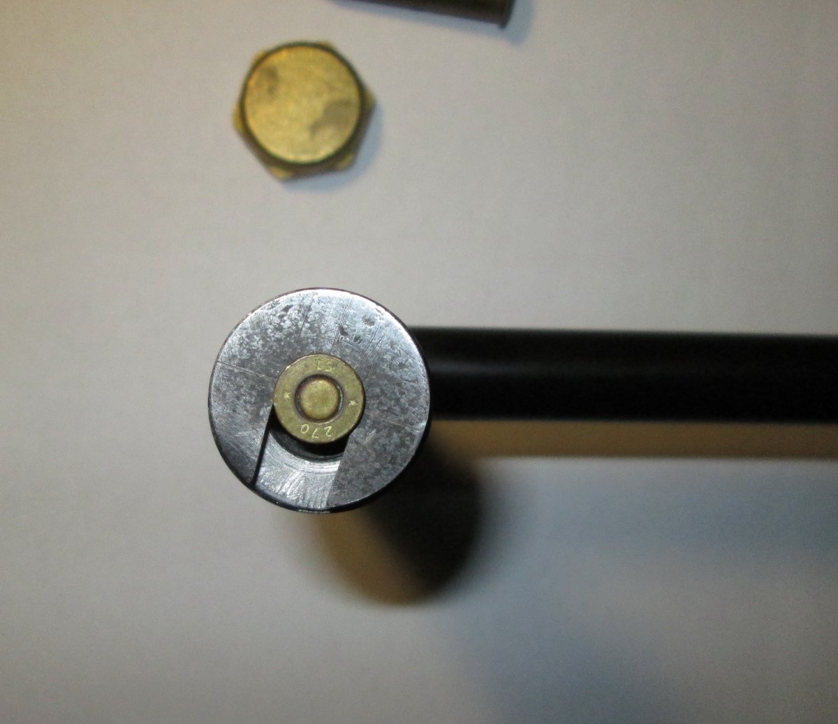

    Молоток получил, спасибо. Испробовал как работает, все отлично. Единственный минус, остаются следы от полушайб в местах их стыков на проточке гильзы. Думаю как устранить указанную проблему

    Я установил на дно половину пробки (разрезал пополам) винной пробки из пробкового дерева. На дульце гильзы надеваю кусок пластиковой трубки, которая плотно её обхватывает а другой конец трубки закрыл крышкой от аптечного пузырька. Трубка одним концом упирается в пробку и гильза не получает основную нагрузку при ударе от колец. К тому же очень удобно потом порох высыпать,- снял гильзу с трубки,- высыпал порох и выпала пуля. Пуля получается меньшего диаметра, чем трубка и свободно там проходит.

    Какой у Вас калибр? Если можно выложите фото, а то ничего не понятно
  14. Kievliv
    Kievliv Oberfeldwebel
    31
    50
    691
    Итак:- по многочисленным просьбам трудящихся...)) Калибр 308. Берём винную пробку, отрезаем половину. Поскольку пробка немного больше по диаметру за молоток,- слегка проходим по окружности рашпилем. Пробка амортизирует удар и бережёт пулю от повреждения. Дальше отрезаем плотную трубку,- 75 мм.(+- в зависимости от того, сколько пробки отрезали и какой патрон.) Трубка плотно находит на дульце гильзы а пуля проходит свободно. Надеваем на один конец крышку от аптечного пузырька (предотвращает рассыпание пороха внутри молотка). Депулирую путём ударов по деревянной колоде лежащей на коленях,- бережёт молоток и нервы семьи и соседей. Бью с боку а не сверху вниз,- бережёт собственные колени)). Хватает 3-6 ударов. Изобретение запатентовано!!!)) Мастера прошу делиться прибылью!!!:))

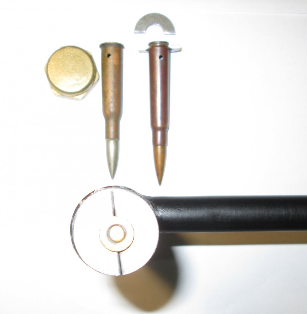

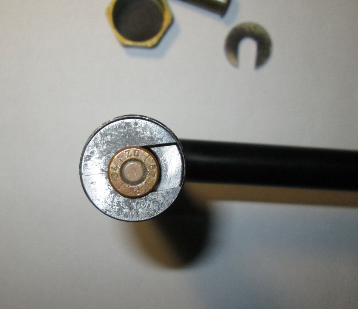

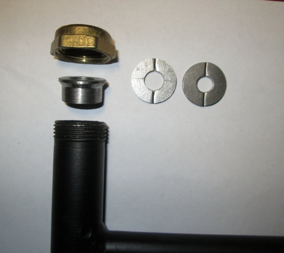

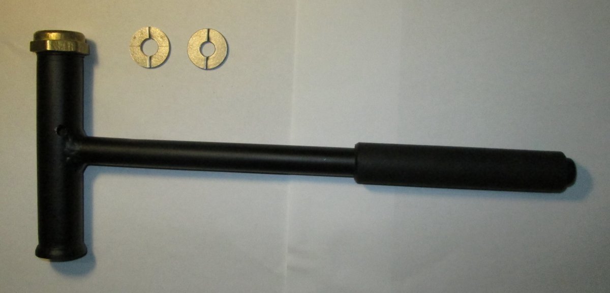

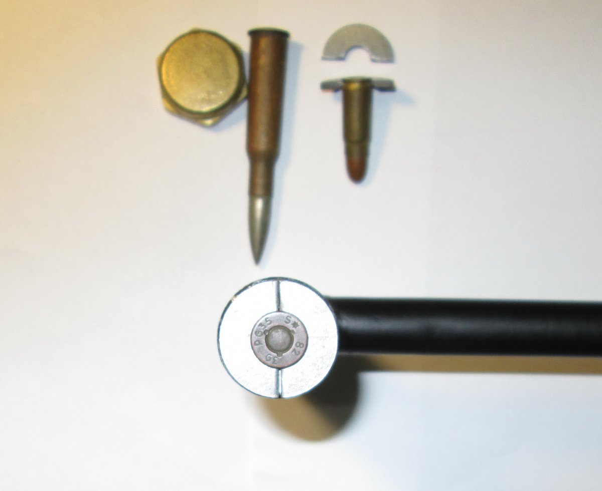

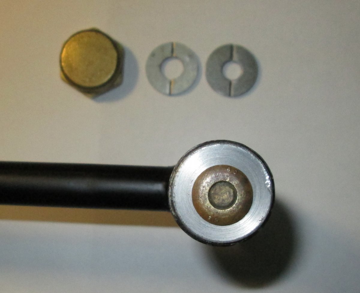

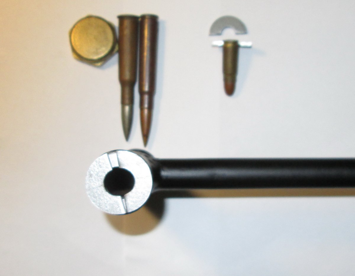

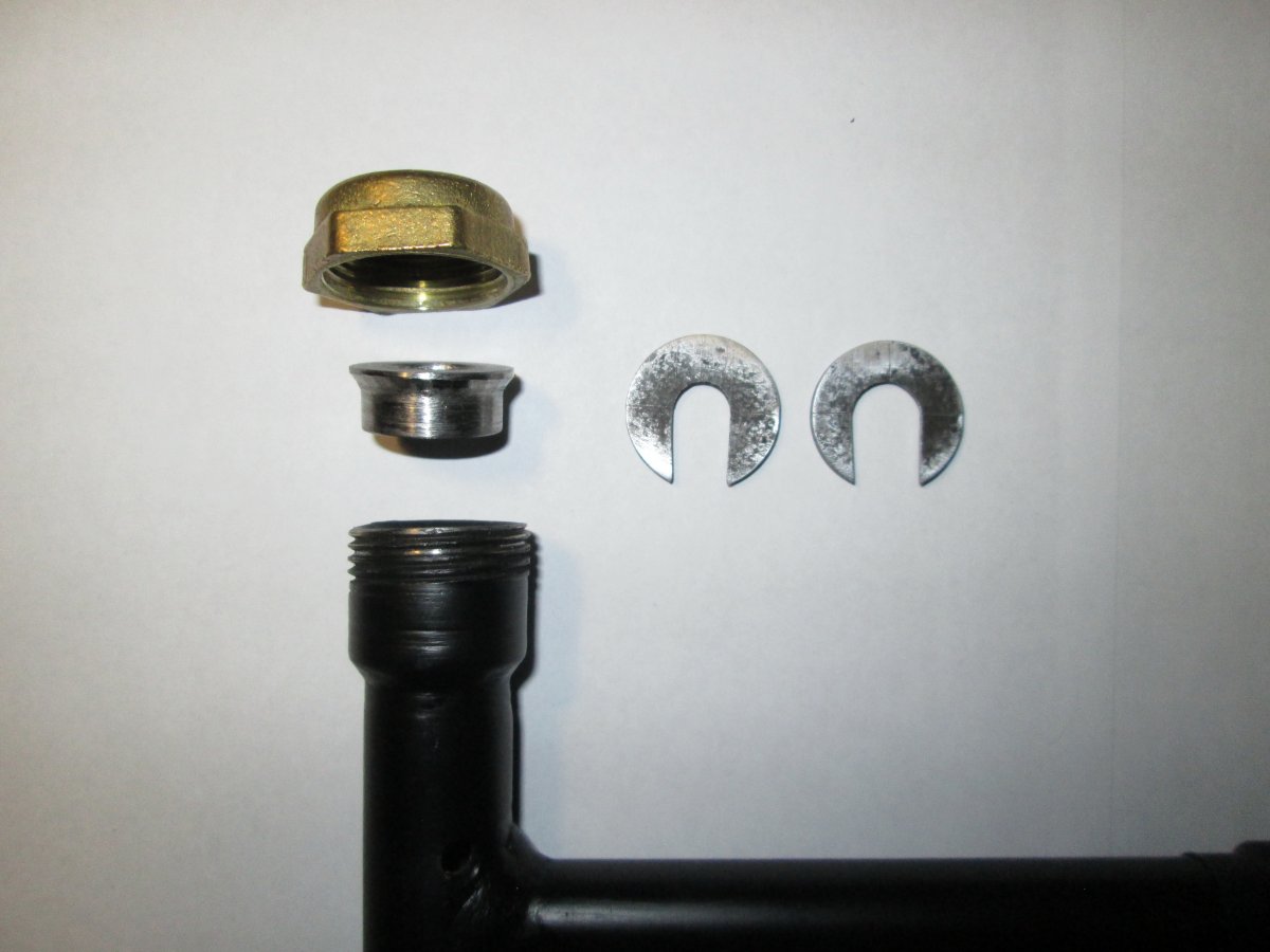

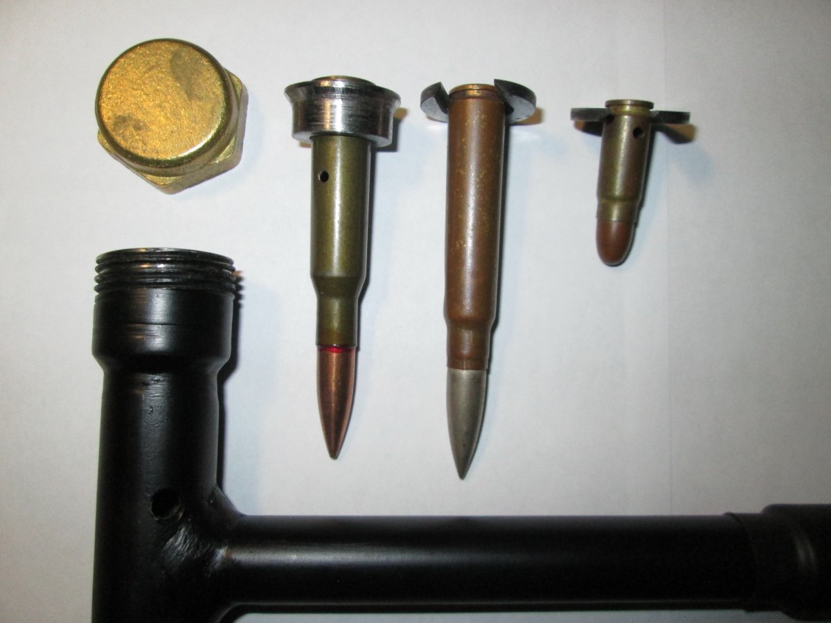

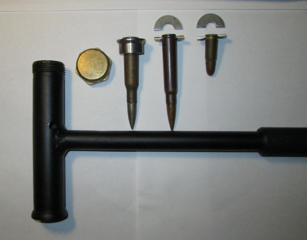

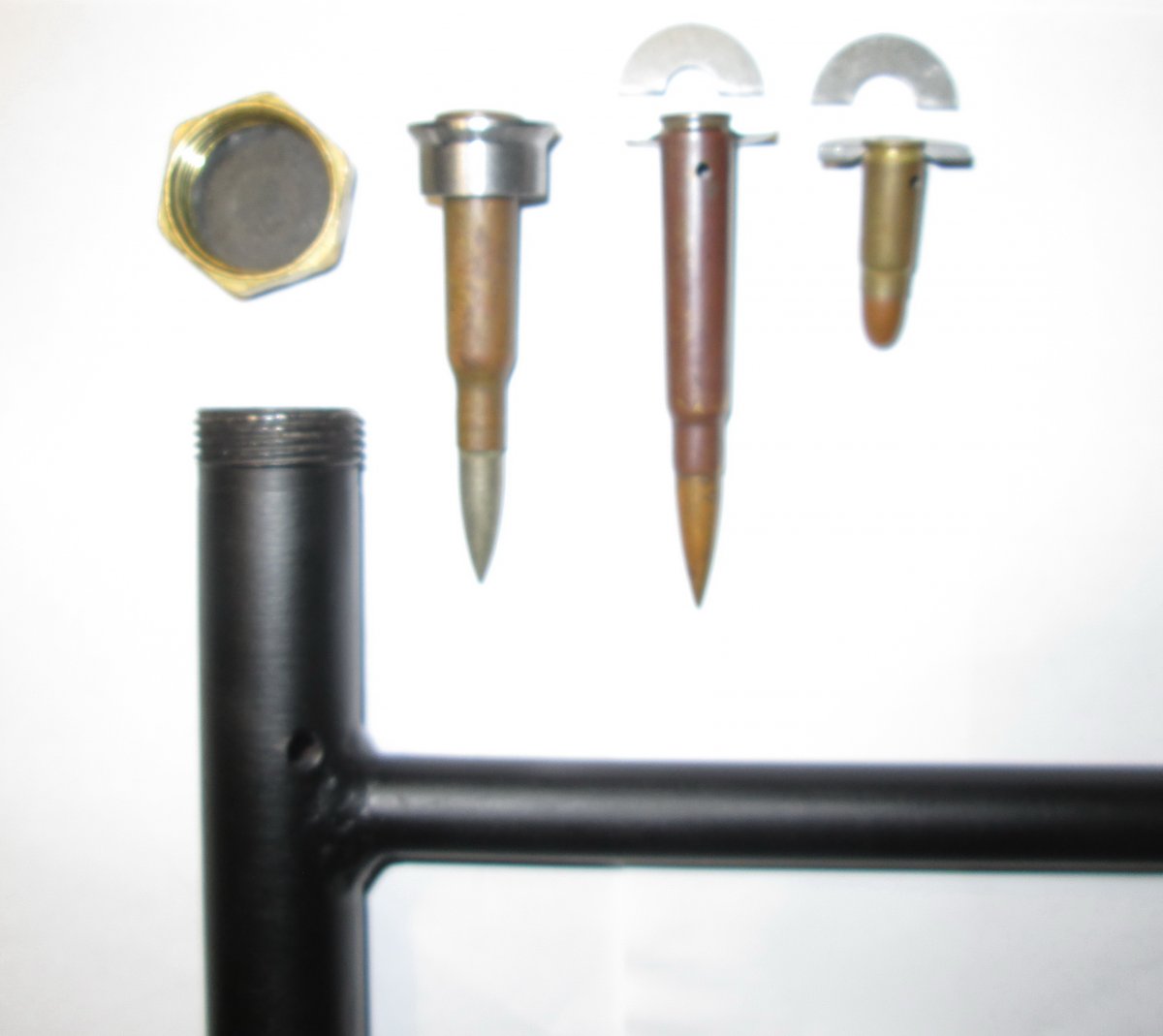

    Молоток металлический,сворной конструкции,под крышкой и в дне молотка вставлены резиновые прокладки для предотвращения деформации пули и гильзы.Насадки под патроны изготовлены из рессорно-пружинной стали 65Г,толщиной 2,5мм.
    Комплект на фото(без макетов) под патрон:мосина(7,62х54мм),тт(7,62х25мм) и маузер(7,92х57мм)
    в эти-же насадки подойдут многие другие виды патронов.
    Цена комплекта 200грн.
    Если нужны дополнительные насадки или под индивидуальные патроны,просьба обращаться в личку цена 20грн/шт.
