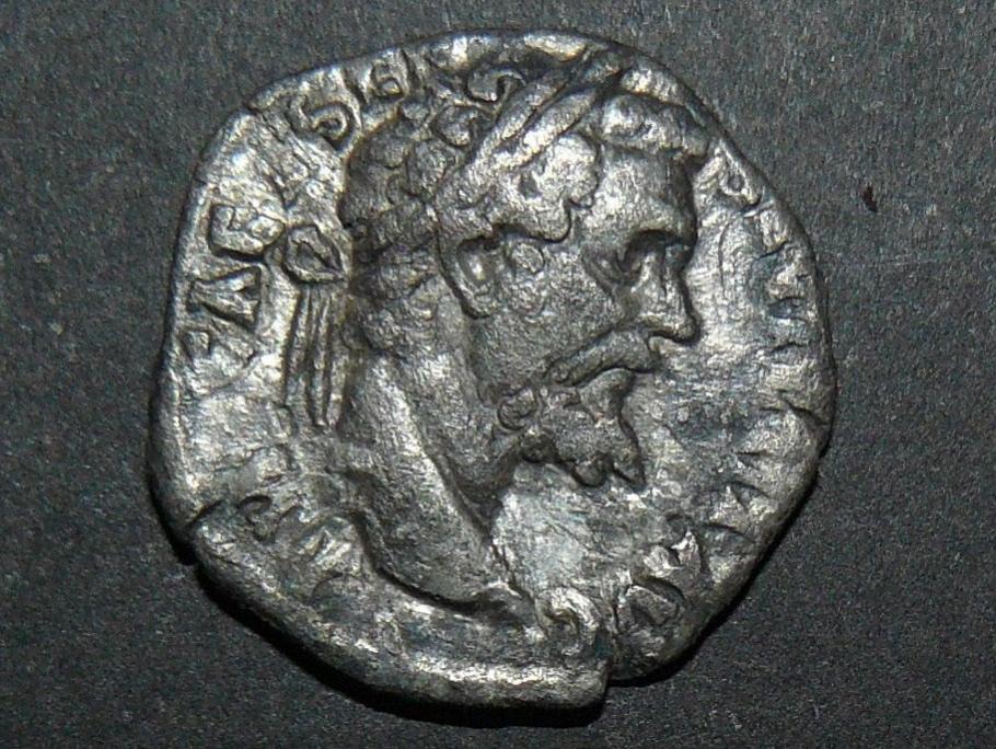

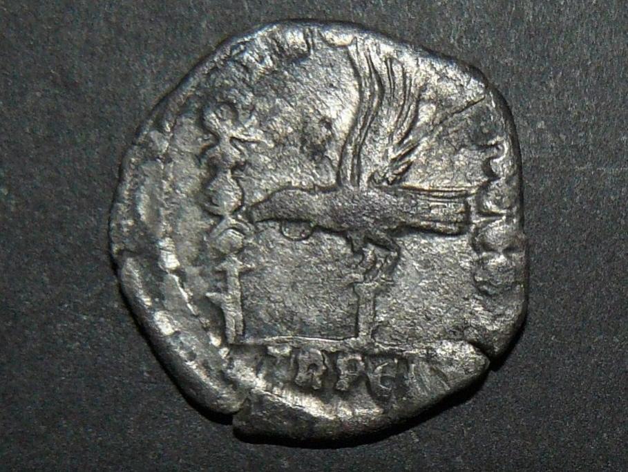

    Подскажите какой легион пожалуйста.

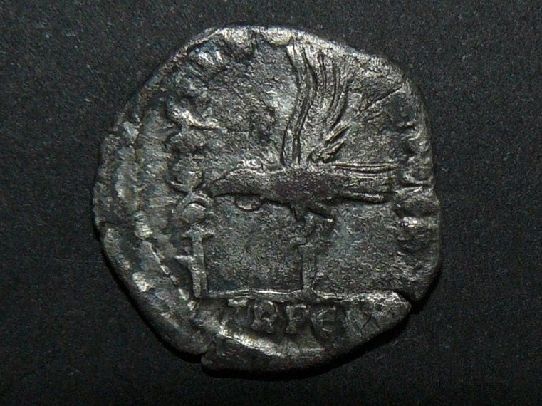

    На мой взгляд, доблестный дохренадцатый. На этом гривеннике Септимия Севера 193 года вычеканена аквила между двух сигнумов. Определить, явился ли прообразом этой композиции реальный символ одного из легионов, так же как определить, какой манипуле, когорте, центурии или турме принадлежат сигнумы, простому смертному не под силу.

    Попробуйте снять в максимальном макрорежиме ту часть, где виднеется конец легенды. По расположению букв похож на 11 Клавдиев, но по начертанию не ахти.

    Уважаемый камрад Roman69, я предполагаю, что, возможно, это был денарий с легендой либо LEG XI CL, либо LEG XXII. Поскольку только на денариях с такими легендами я видел начало легенды после левого сигнума. То есть, либо Одиннадцатый Клавдиев, либо Двадцать Второй Фортуны Перворожденной. Но видел я не всё. Возможно, есть денарии, которые не отражены в доступной мне литературе, и у них легенда тоже начинается над аквилой. Конец легенды находится за пределами монетного кружка, увы. :(
    Так что, дохренадцатый доблестный... Точнее не определить.

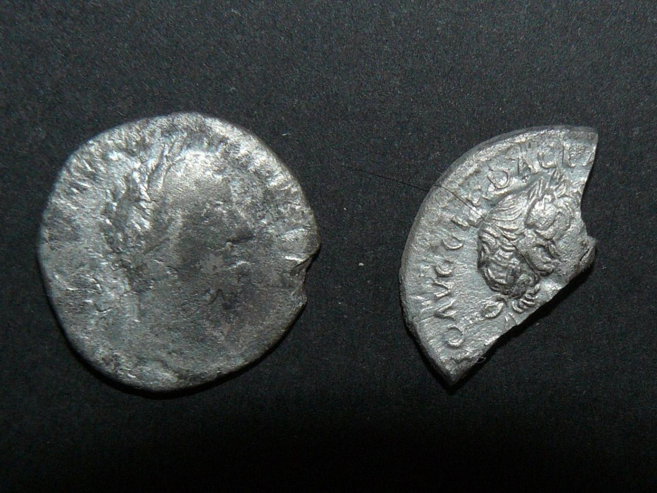

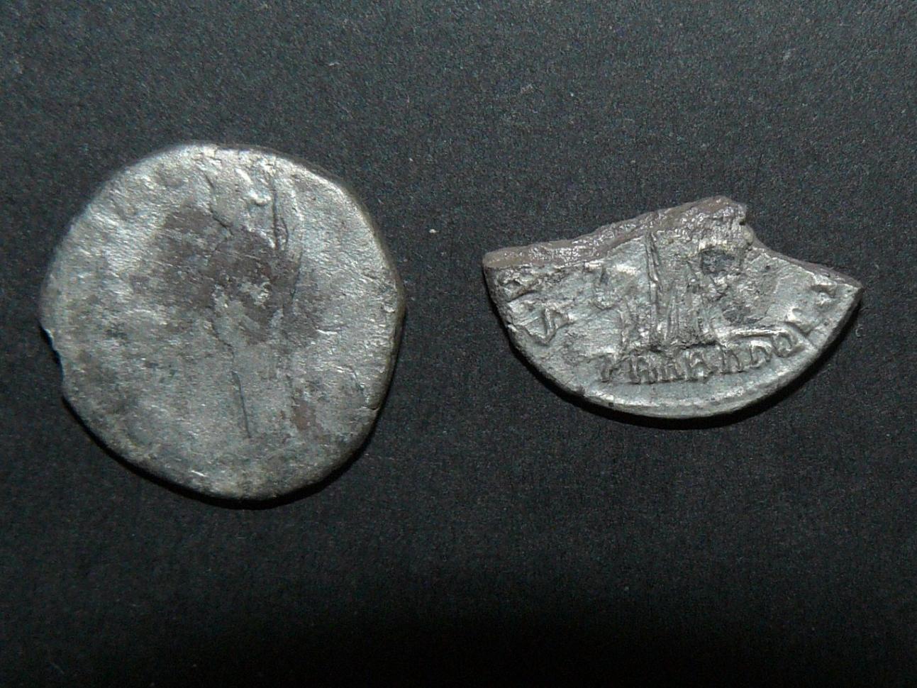

    ... ещё несколько (точнее 1.5)
    Какие у Вас мысли?

    Ну тогда там по всей строгости закона: место/район находки :beer:
    Заинтересованные личности уже "уведомлены", при появлении на форуме - возьмут нужную информацию для занесения в базу
    Пысы. Оно самое - варварское подражание, но кусочек

    ... та вже, может ему кусочки варварские не интересны.
    Тут другой момент, горелый точно республика 83г.?
  12. Andy9
    Andy9 Oberfeldwebel
    474
    Харьков
    По республике не скажу (не лезу туда), но кусочки - так же интересна информация Т.к. зачастую попадаются одноштемпельные (когда с идентичным реверсом, когда - с аверсом). И географию находок ....

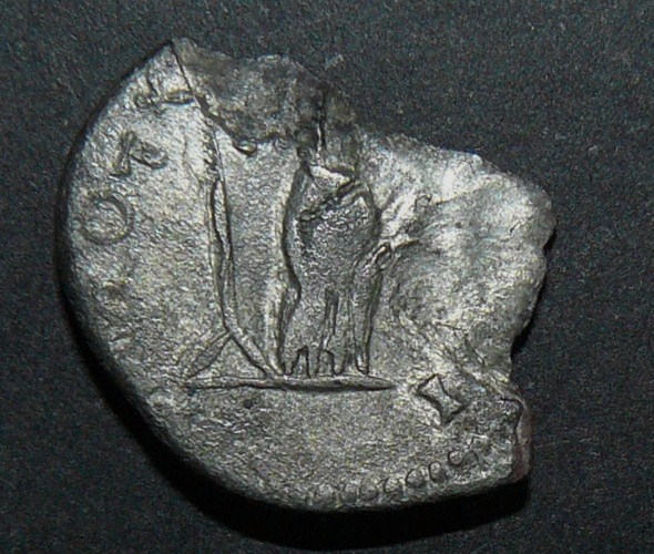

    Похож, на Гая Норбана Флакка, но я знаю два реверса. С пророй слева от фасций и колосом слева от фасций. Тут не понять, какой.

    ... этот тоже подражание? Обломок похож на Трояна.

    ... То есть, либо Одиннадцатый Клавдиев, либо Двадцать Второй Фортуны Перворожденной.
    Так что, дохренадцатый доблестный... Точнее не определить.[/QUOTE]
    ... получается Клавдиевых 2.

    Конечно, два. Но это тут совершенно непринципиально. Конца легенды с буквами 'CL' - "Клавдиев" всё равно нет. Он за пределами монетного кружка. Я ориентировался по началу легенды, по слову 'LEG'. Так что, скорее всего, 11, на всякий случай, 22, а для простоты - дохренадцатый.

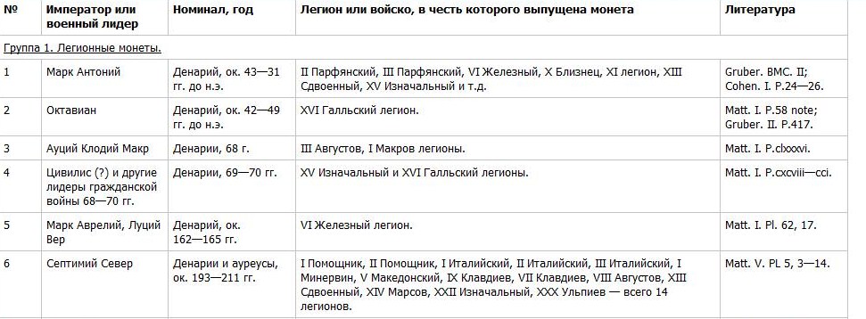

    ... есть ли реверс 9 Клавдиевого ?

    В том списке легенд реверсов, который есть в моём распоряжении, среди монет Септимия Севера не упоминается 9 легион. Я склонен думать, что в тот список, который Вы предоставили, вкралась ошибка. Перепутаны легионы 9 (IX) и 11 (XI), потому что, насколько мне известно, 9 легион не носил имя "Клавдиев", а назывался Legio VIIII Hispana (Испанский), Legio VIIII Triumphalis (Триумфальный) или Legio VIIII Macedonica (Македонский). Кроме того, он прекратил своё существование в начале II века по Р. Х., то есть задолго до царствования Септимия Севера.
    Вот список легионных легенд Септимия Cевера, который у меня есть:
    LEG I ADIVT TR P COS
    LEG I ITAL TR P COS
    LEG I MIN TR P COS
    LEG II ADIVT TR P COS
    LEG II ITAL TR P COS
    LEG III ITAL TR P COS
    LEG IIII FL TR P COS
    LEG V MAC TR P COS
    LEG VII CL TR P COS
    LEG VIII AVG TR P COS
    LEG XI CL TR P COS
    LEG XIII GEM TR P COS
    LEG XIIII GEM M V COS
    LEG XIIII GEM M V TR P COS
    LEG XXII TR P COS
    LEG XXX VL TR P COS
    LEG XXX VLP TR P COS
