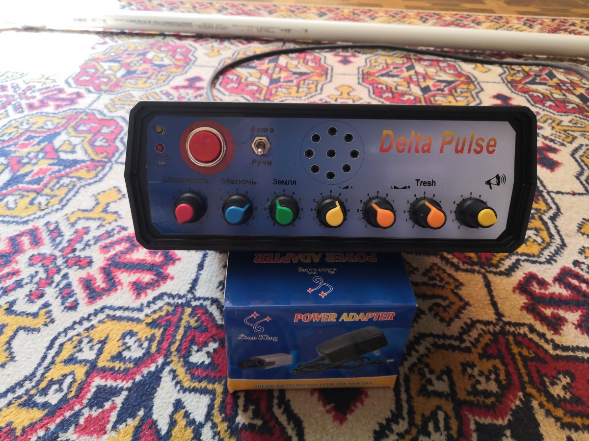

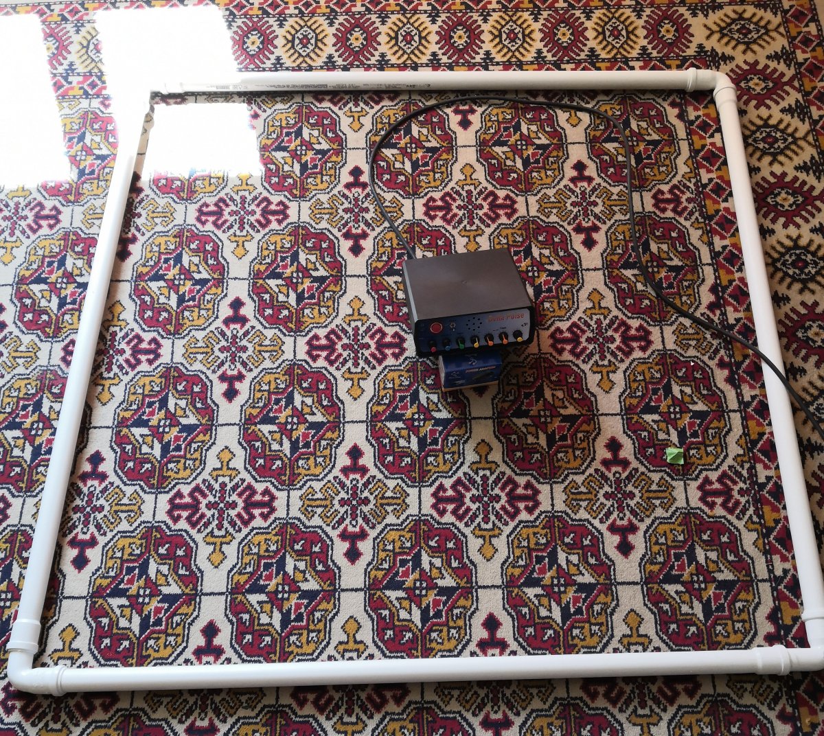

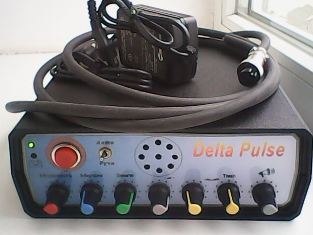

    Импульсный металлоискатель.
    Предназначен в основном для поиска "черных" металлов.
    Дальность обнаружения максимальная ~ 3 метра. (на крупный предмет)
    Дальность на каску с рамкой 1х1 метр ~ 1,8...2 метра.
    Автоматическая и ручная отстройка (настройка). (пользоваться не сложно)
    Комплектация: Блок, рамка 1х1 метр, зарядное, инструкция. (внешний вид на фото)

    Отвечу за мастера, по поводу алюминия видит в зависимости от размера алюминия или количества кусочков. Сигналит на него как на цинк. Для поиска самолета подходит идеально. :) Глубина указанная в начале темы указана на черный метал, латунь для примера видит хуже (гильза 45 мм в окопе 40-50 см, еле вякает, можно пропустить). Чем больше катушка тем лучше, больше обьем захвата, у меня маленькая катушка 1.5 х1.5м, большая 2х2м.

    Можно, но делать придется самому. Мне тоже пришлось делать самому, у нас развит такой вид катушки 1.5х1.5 м, как по мне очень удобный. По лесу не походишь, только поля.
