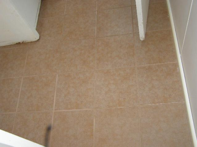

    Плитка, делал первый раз в жизни. Размер плитки 30-30, всего около 30 кв.метров. Ложил на клей фирмы DUNLOP - та, что покрышки делает.
    Легла немного под углом по отношению к стенам комнаты, увы. Набежало 30мм на длине комнаты.
    Пришлось перенавесить и/или отрегулировать кучу дверей - как обычных так и сдвижных.
    Что запомнилось - отковыривание старого линолеума и пластиковой плитки от полов. Паяльная лампа, запитанная от баллона с пропан-бутаном и лопата... Один держит лампу, другой лопату. Через пару минут меняются... Кто делал - знает о чём я говорю.
    Подобным же образом отдиралась кафельная плитка от пола в ванной и туалете. Только там еще зубило и молоток применялись.

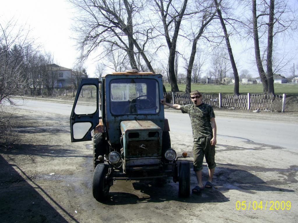

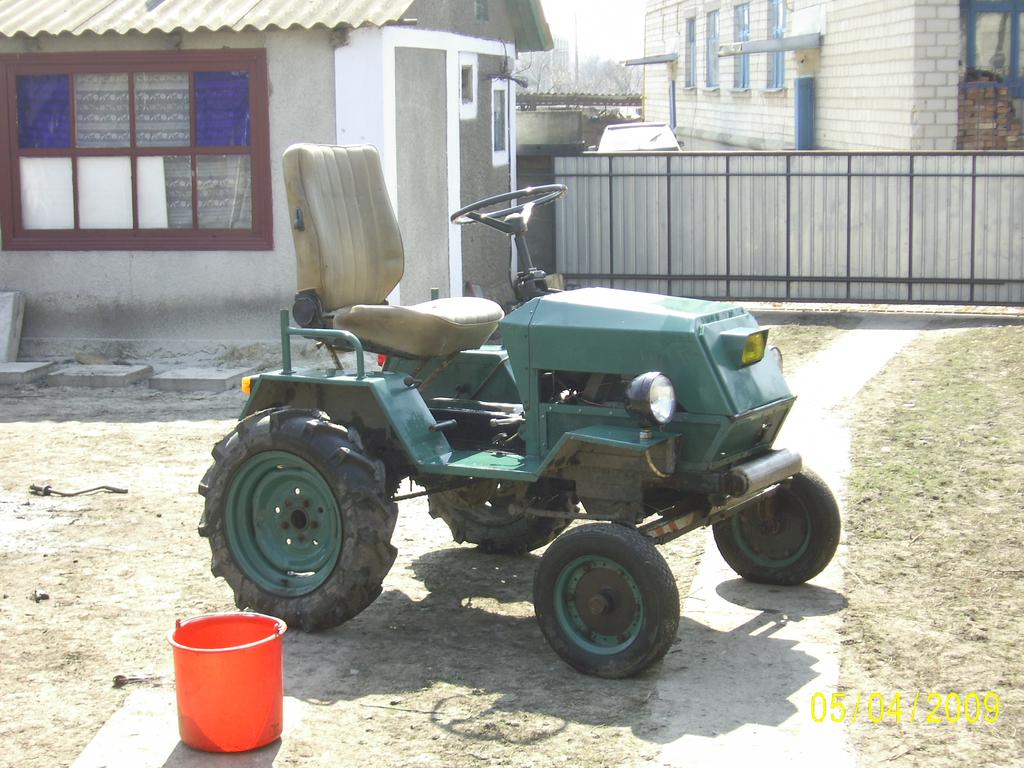

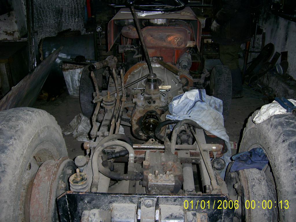

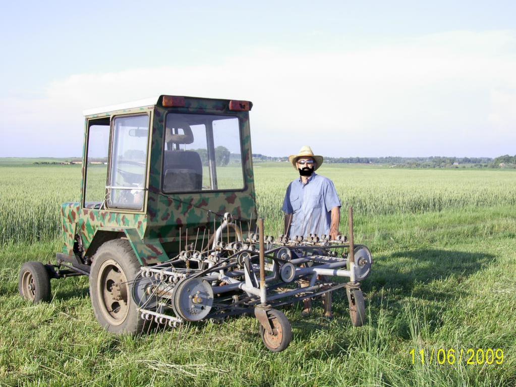

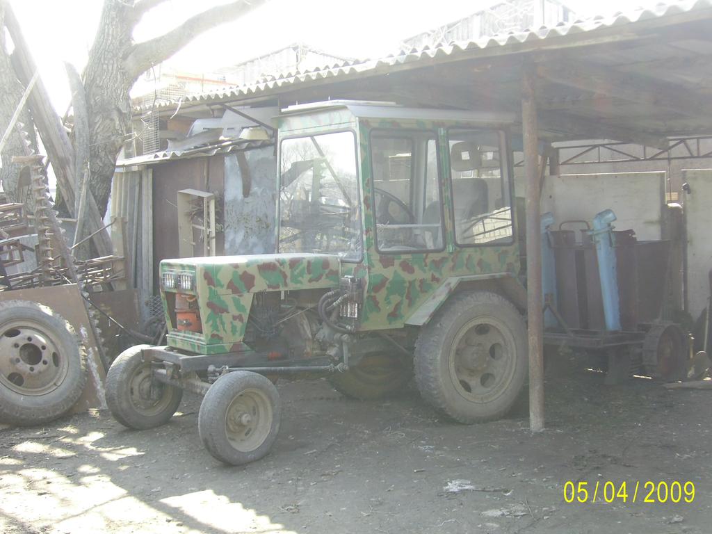

    Вот творчество. Мой папа увлекается созданием самодельных тракторов, ну а я ему по возможности помогаю. Значится было: двигатель, коробка, мост и прочие железяки - стало трактор, который могет ездить, тягать прицеп, плуг, культиватор, картошкосажалку, подгортач, картошкокопалку, фрезу, косилку, тракторные грабли и каток. Все перечисленные допы тоже самодельные. Значит фото трактора со стороны моста - это то, что в последствии стало трактором камуфляжного цвета, трактор который синий, старый и потрепанный - создан в 1991-м году, ходит до сих пор с 2-мя капремонтами. Трактор который зеленый и махонький "стрекоза" кушает всего 0,6 л соляры/час работы. Могет тягать плужки для погортания картошки, каток, прицеп, лафет (смотрицца офигенно - трактор метра полтора в длину тащит за собой 4-метровый прицеп, шо таракан тащит спичечный коробок:D)

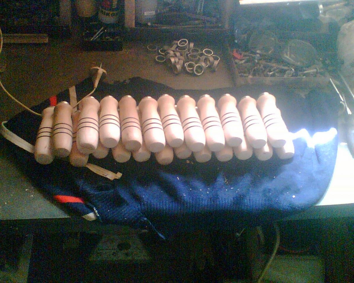

    Ось точу ручки з 12 років. Пів Києва ними завалив, як побачите фірмовий знак 3 полоски, то можите сміливо купляти на свій виріб даю 100% гарантії.

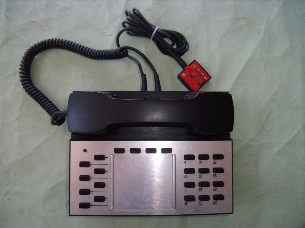

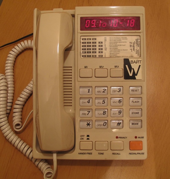

    Немного напомню историю.
    В середине 80х был такой телефон Элетап микро, eletap-mikro.jpg стоил по тем временам 100 р.Что было очень дорого!
    Вот потому я и придумал свою схему.
    А уже в 1990 начали завозить такие аппараты
    Они были доступны по цене и первые АОНы вставляли в них.
    А первый АОН забодяжили на 580ВМ80,а уж потом пошли схемы на Z80.

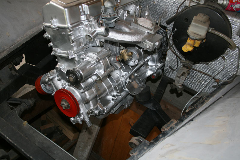

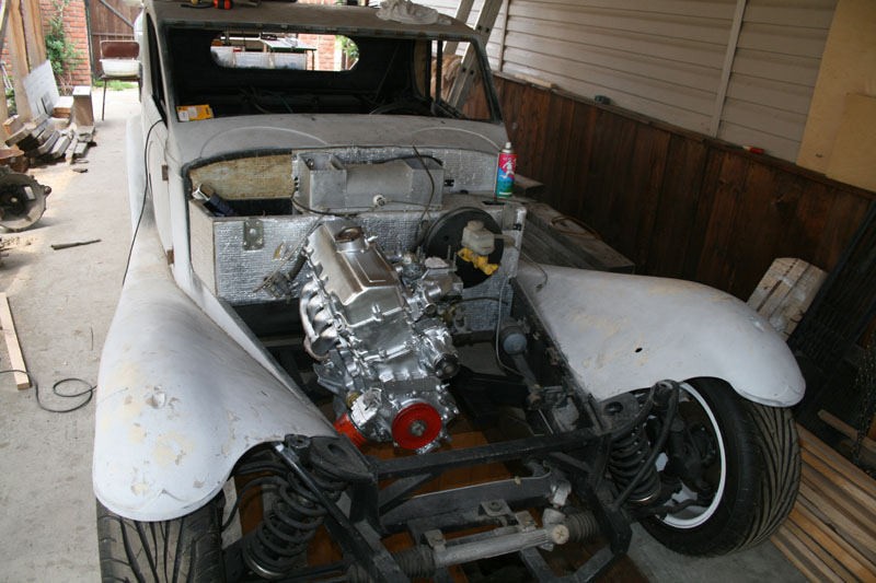

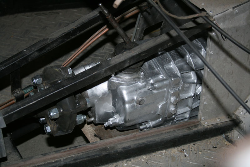

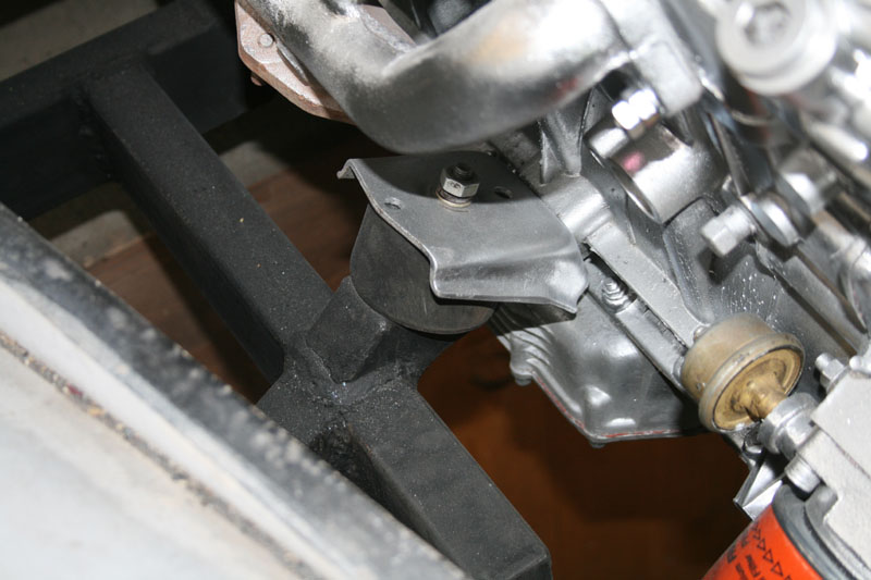

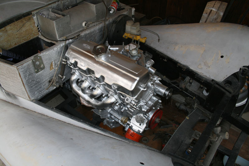

    Двигатель на Бугатти 37 года.. из москвичёвского 412-го... поршневая переточка с 24-й Волги, поршня от БМВ (семёрка)
    КПП от ВАЗа шестёрки. Передаточное число главной передачи 0.87 (подарок из ГОНа)
    Переварил весь моторный отсек...
    почти месяц ковыряния в мастерской.
