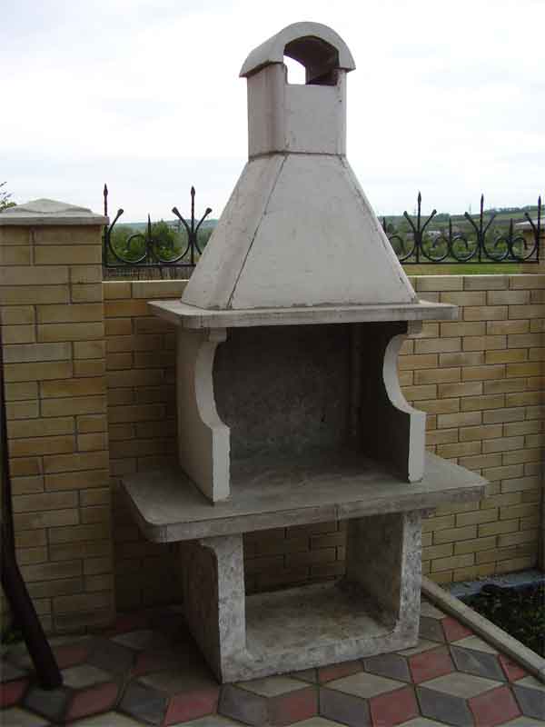

    Вот такой мангал и основание под фонарный столб.

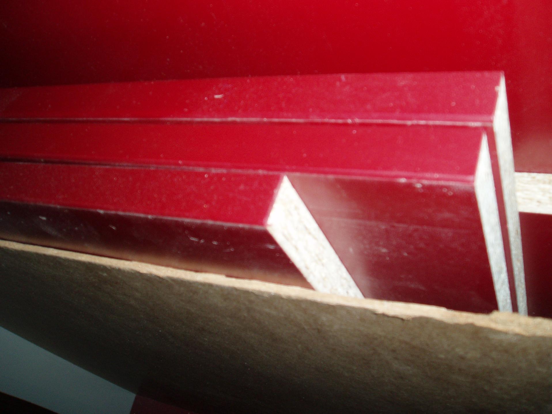

    Собрал шкаф-купе,так как было свободное время , желание и инструмент.
    Нарисовал эскиз,вымерял размеры будущего шкафа.Использовал ламинированное ДСП "Эгер",толщина 18 мм.Распиливать электролобзиком листы ДСП не захотел,а потому раскрой и кромкование сделал на фирме,где покупал ДСП.
    В итоге домой привез груду заготовок.Перед сборкой купил винты -конфирматы (7 коп.\шт) и специальное сверло по дереву для конфирматов (17-00 грн.).
    Разметил точки для серления отверстий под конфирматы в торцах деталей,просверлил.То же самое сделал в боковых стенках,предварительно наметив шилом центры будущих отверстий.После просверливания всех необходимых отверстий начал сборку с помощью конфирматов.

    После сборки прикрепил заднюю стенку из ДВП,"всунул "шкаф на место и собрал раздвижную систему с фасдом(зеркала и стекла) (Порезку профиля для раздвижной системы сделали на фирме,где покупал профиль,что очень удобно-остается только собрать)
    В итоге - готовый шкаф и масса положительных эмоций :)

    где торцы клеил на ДСП?

    "Ви яр",на бульваре Лепсе,ПВХ -кромка "Рехау",толщина 2 мм

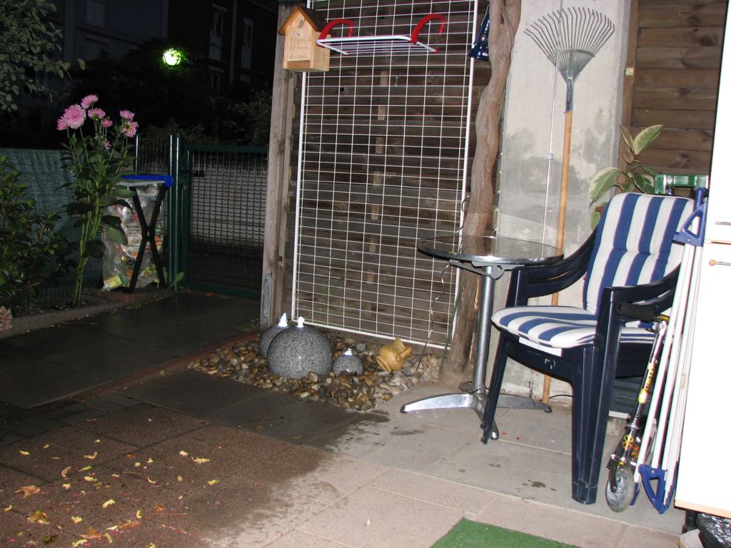

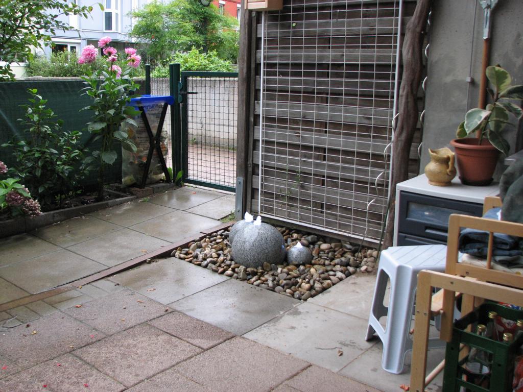

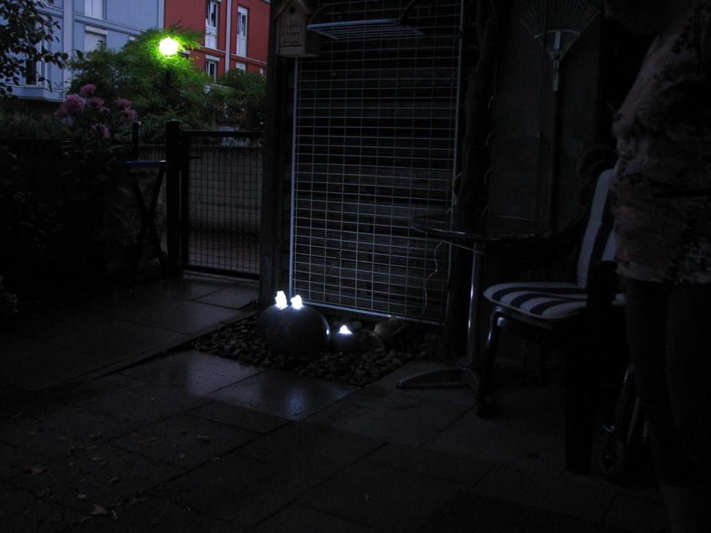

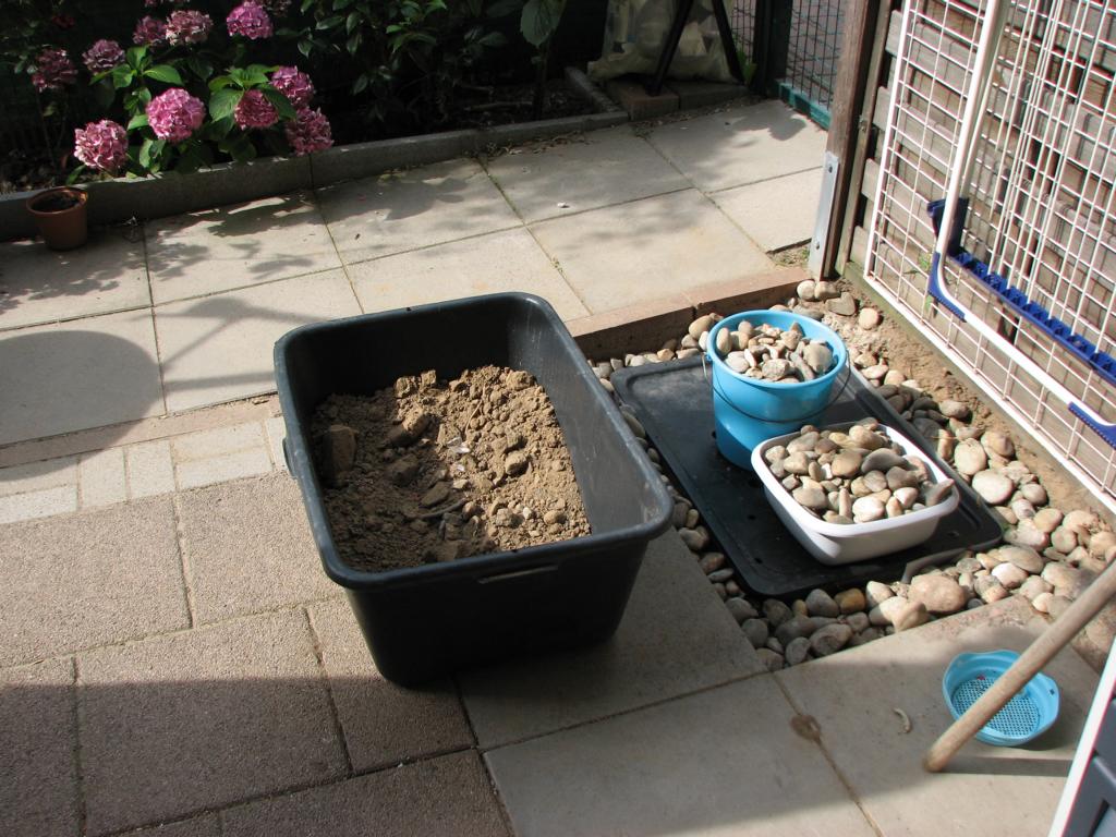

    Сами камни конечно не моя работа,но остальное делал сам .На последнем фото переделывал уже в этом году.
    Тоже воспользуюсь при случае,если не против. :)

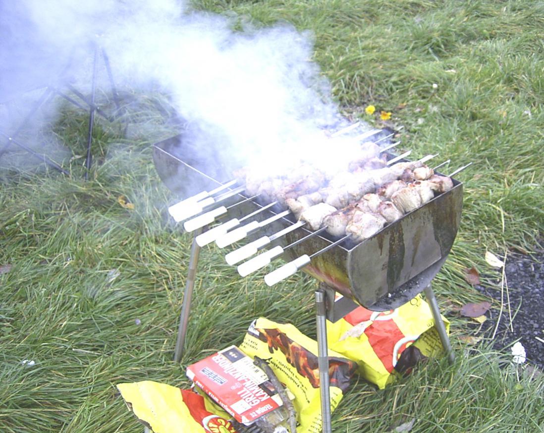

    а я вот такой себе сделал из трубы нержавейки
  24. Серг
    Серг Oberregierungs-und Kriminalrat
    9.468
    Россия, Москва
    Сильно!
    Это по-нашему, по-баварски :D

    Красиво. !!!Бесплатный совет дизайнера... На стеночку можно пустить какоенибудь растение из рода лиан. Естественно цветочное. Но тон желательно выбрать от белого ( расширяет визуально пространство ) до всетло-красного ( для глаз дам ). Либо скраю стоя несколько разных по толщине стволов бамбука с " музыкой ветра" а с противоположной стороны вниз висящий флаг выполненый в стиле " японский флаг с иероглифами и сакурой" Вообще бомба-бы смотрелось. Но Ваша задумка мне очень понравилась. Молодец в самом хорошем смысле етого слова !!!!:smile_12:
