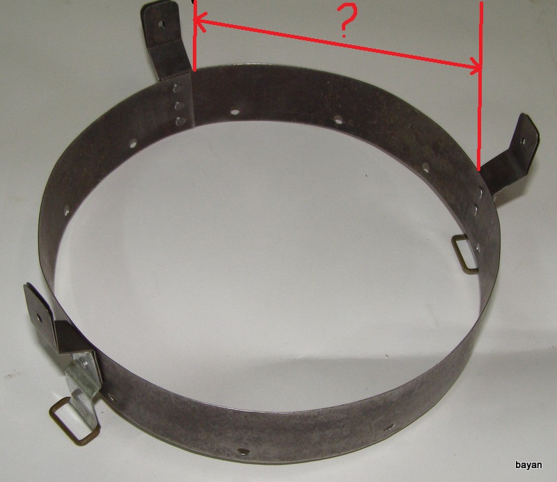

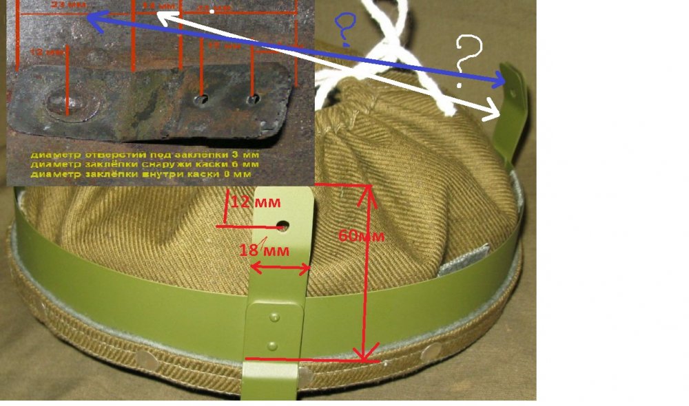

  5. ALexey86
    ALexey86 Oberfeldwebel
    905
    Location:
    ВКЛ.
    Уважаемые, подскажите по данному размеру, каков он должен быть. Я на своей делал на глаз, по отверстием в шлеме. С Ув.
    Олег_2311 likes this.
  6. Нард,что то я вообще запутался.Крепления подшлемника к каске у Старика Похабыча размеры одни,у ALexey86 глядя на подшлем,ну никак размеры не сходятся с Стариком Похабычем.Даже визуально видно что 23мм накрепеже видится меньше 14мм на готовом подшлеме(надеюсь понятно обьяняю))(как может 23 мм быть меньше 14мм).У камрада Асириса размеры отверстий в 10мм от борта подшлема на других фото камрадов никак не выдерживаются.По чьим делать то)o_O
    Имеется две 3-клёпки.Одну сделаю как Тамерлан продемонстрировал(точнее попытаюсь)))
    http://reibert.info/threads/restavracija-trexklepki-s-t-obraznymi-kreplenijami-podshlema.98831/
    а вторую хочется сделать как в этой теме делаи.
  7. Старий Похабич
    Старий Похабич Moderator
    7,524
    Location:
    Бишівська Хунта
    Эту часть я делал по натуре копаной. возможно были разные варианты.
    bayan and Докуч like this.
  8. И ещё нюанс- какой размер подшлема(обода)?
  9. Старий Похабич
    7,524
    Location:
    Бишівська Хунта
    В смысле ширина полоски?
  10. Да.её ширина
  11. ALexey86
    905
    Location:
    ВКЛ.
    Которое Вы фото выложили, оно не мое, а взято с другого ресурса. Я свой подшлемник делал по размерам комрада Раоlo.M. У него размеры с подшлемника оригинала.
  12. ALexey86
    905
    Location:
    ВКЛ.
    Прочтите посты #52-#54, я думаю там все прекрасно показано. Только высоту чулка я делал 14см.
    Докуч likes this.

  14. Поліщук
    Поліщук General-major
    37
    67
    Камрад,а не подскажете,какой рост Вашего шлема?Задумал тоже смастерить себе трёхклёп:rolleyes:
  15. Поліщук
    37
    67
    Предидущий пост мой к Старику Похабычу,что-то глюкнуло,не получилось с цитированием написать(((
  16. Старий Похабич
    7,524
    Location:
    Бишівська Хунта
    кажется из второго переделывал...Вы имели в виду размер сш 40?
    Поліщук likes this.
  17. Поліщук
    37
    67
    Да,именно его,СШ-40.:)Большое спасибо,у меня тоже второй размер,так что Ваши размеры как раз подойдут:beer:
    С ув.

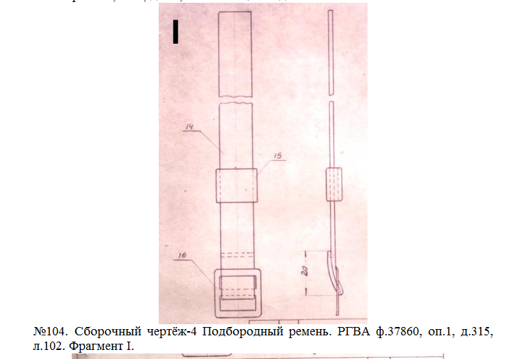

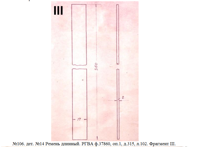

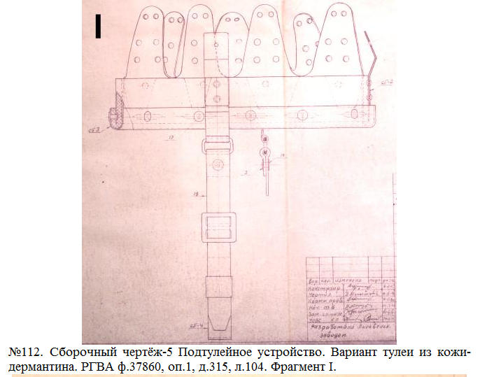

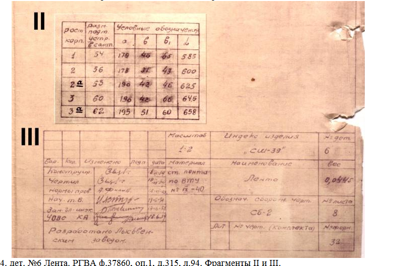

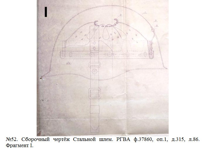

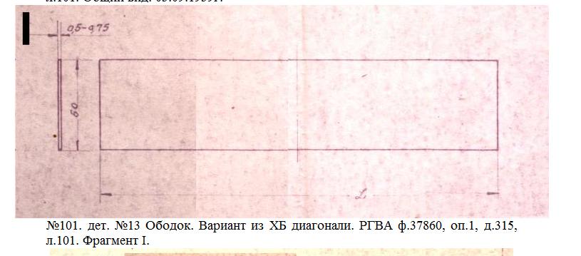

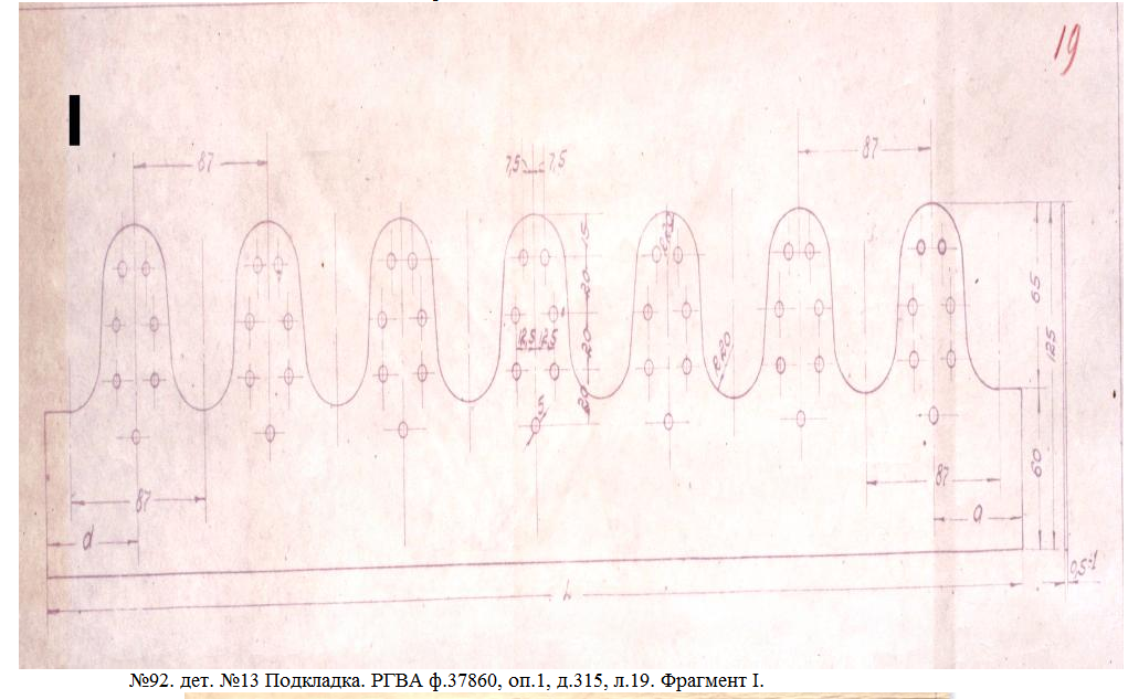

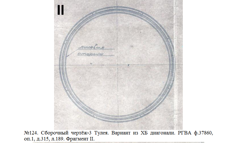

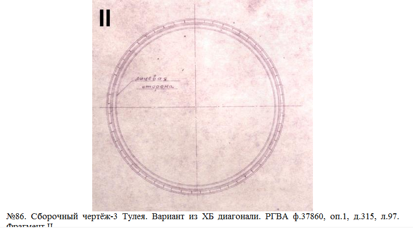

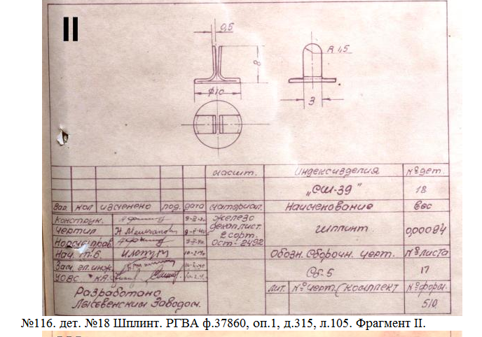

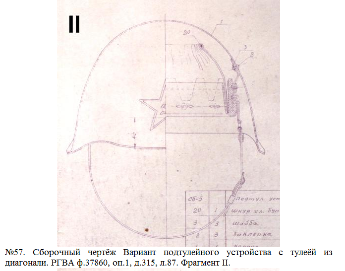

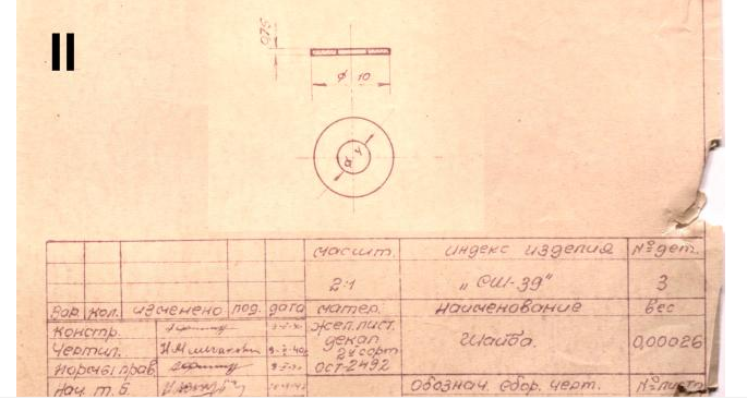

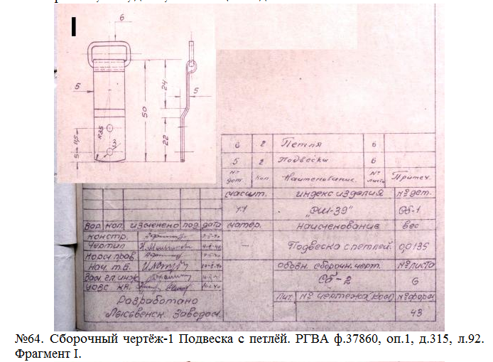

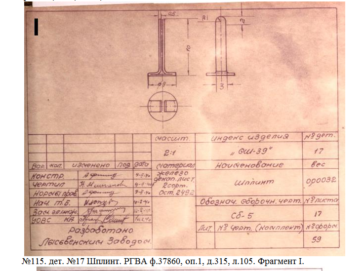

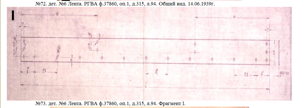

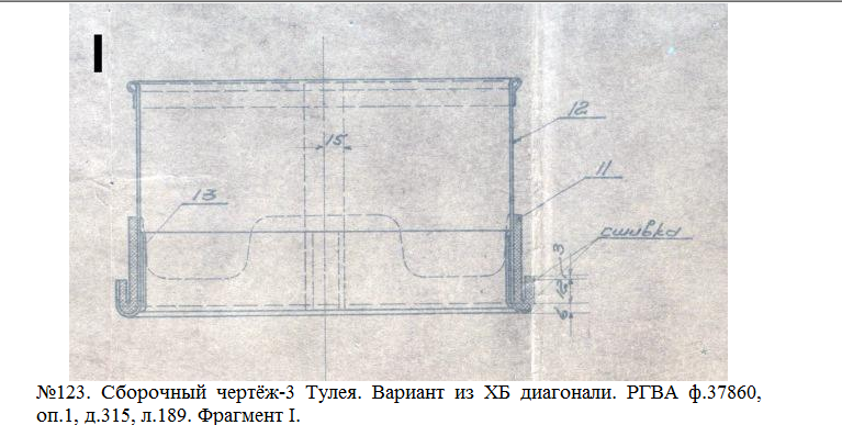

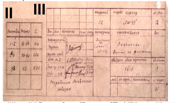

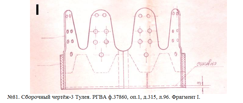

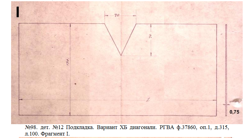

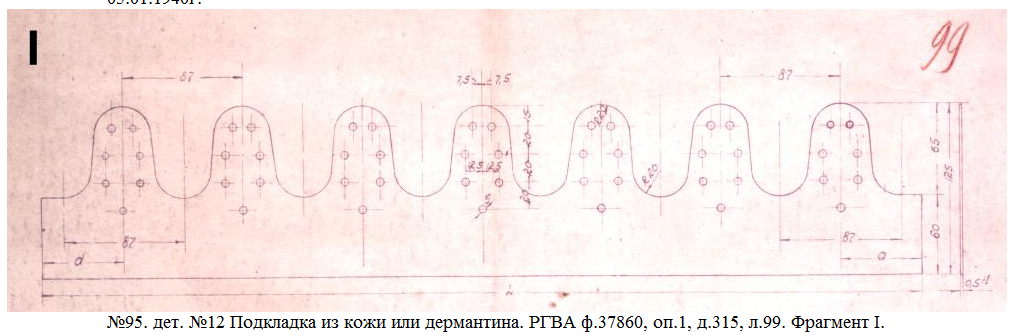

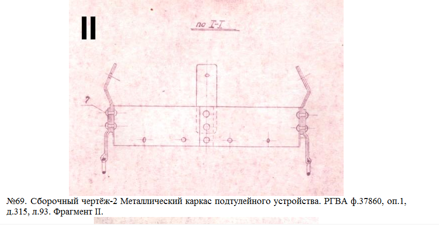

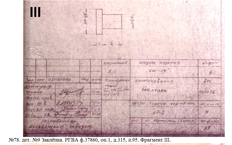

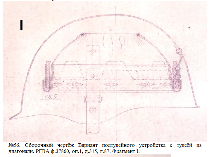

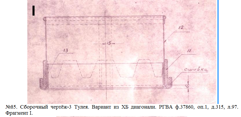

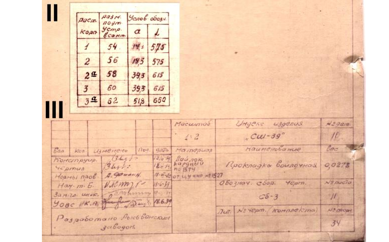

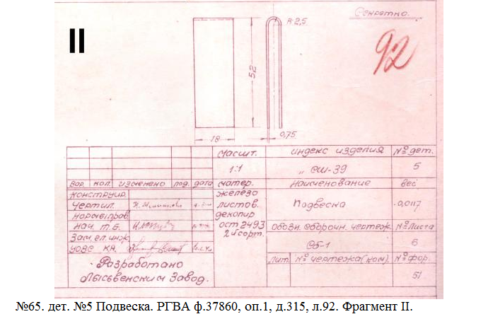

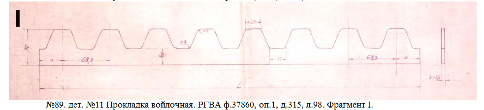

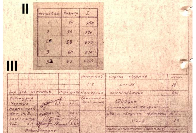

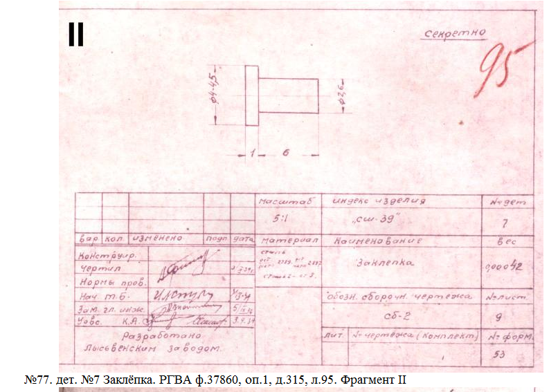

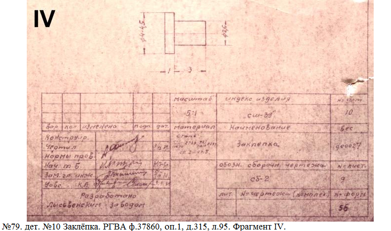

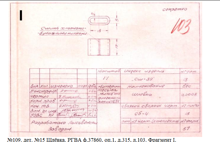

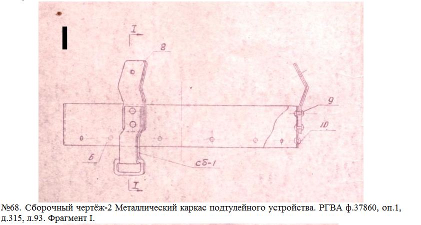

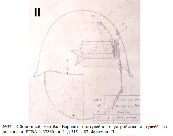

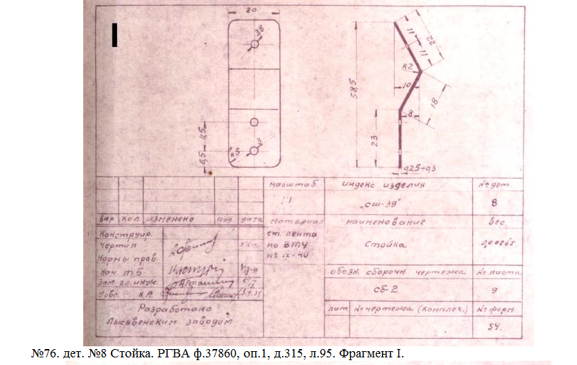

    Нашел в книге "Стальной шлем образца 39 года" Петрова Д.А , такие чертежи ,вроде их еще не выкладывали:

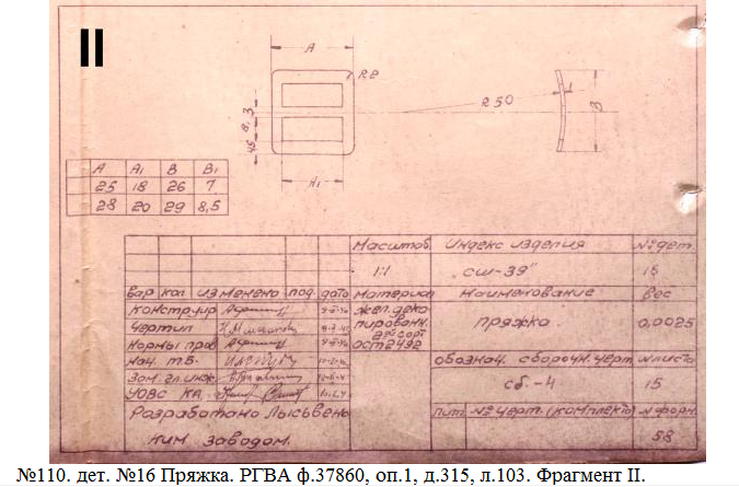

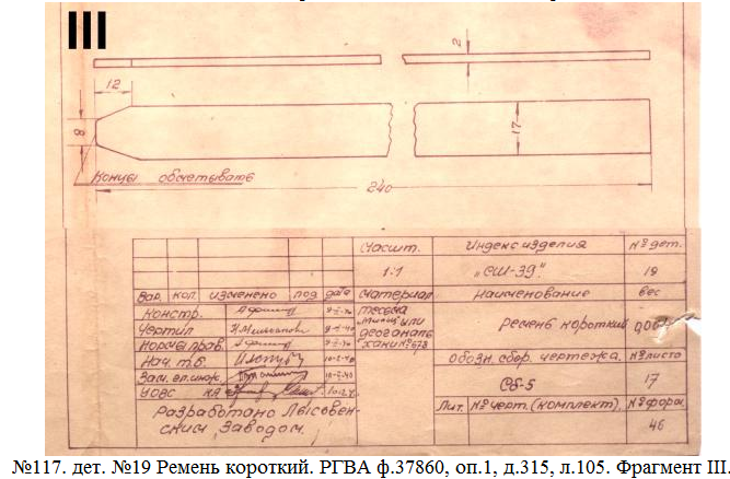

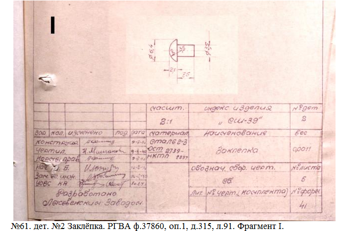

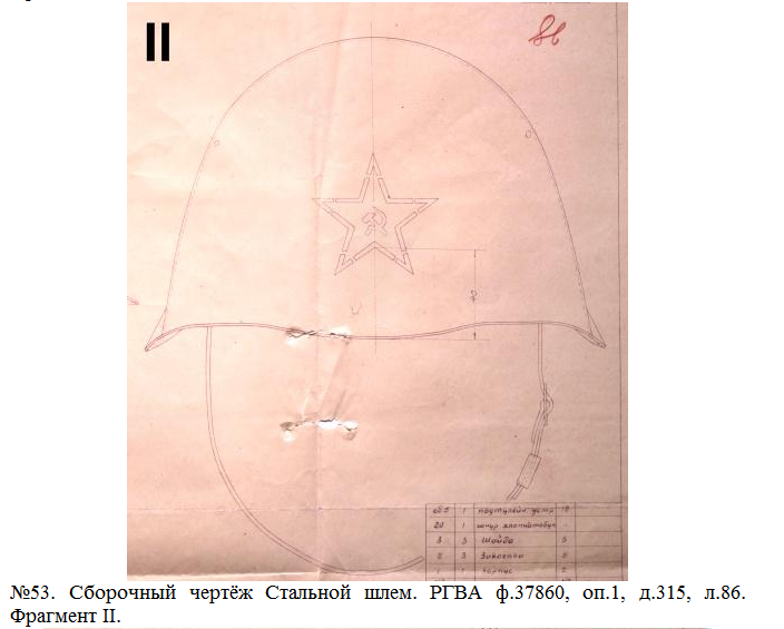

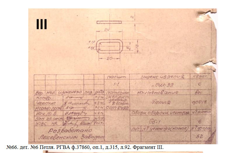

  21. Black Tauche
    Black Tauche Oberfeldwebel
    110
    169
    339
    Location:
    продолжение:

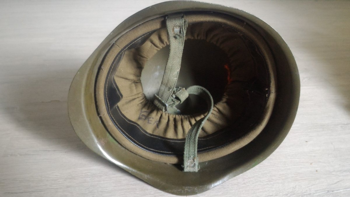

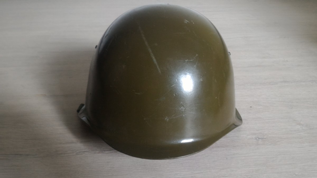

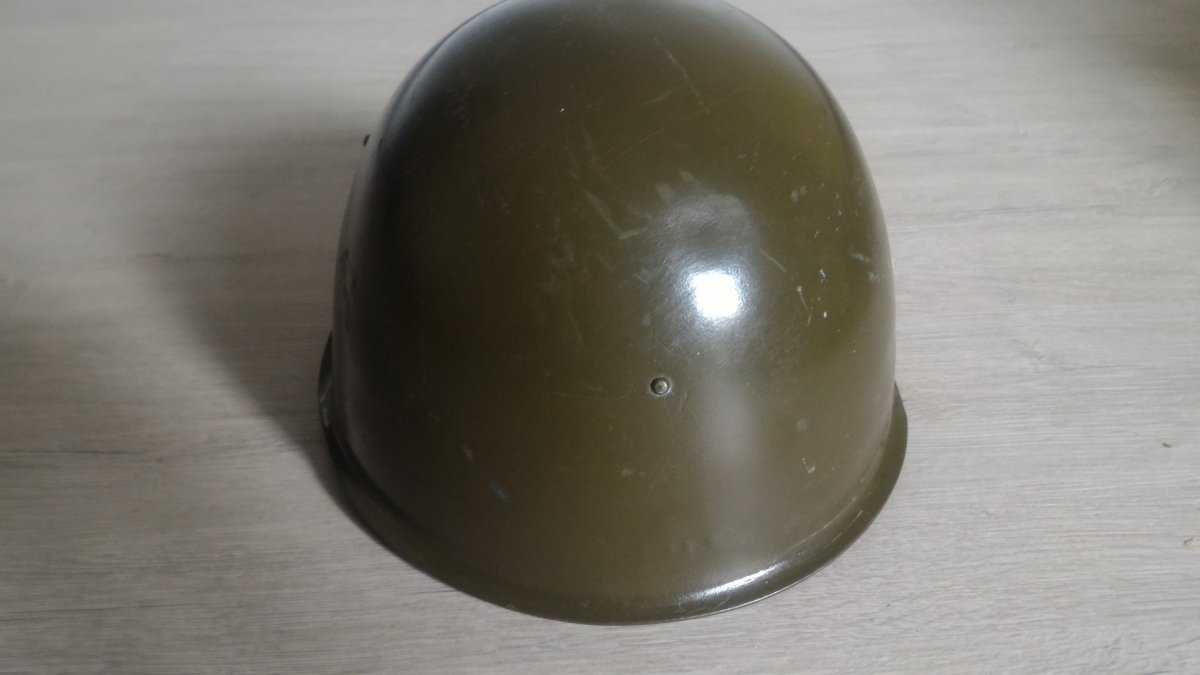

    Доброго дня спільнота. ATTACH=full]26237217[/ATTACH] IMG_20240925_180235.jpg Подарували ось такий шолом.Я думаю сш39 бо три кльопки..Але я не знайшов такого кріплення.
    Sasha Zloy likes this.
  26. Tamerlan25
    Tamerlan25 Major
    16
    28
    2,593
    Вопрос в чем? Где вы не нашли крепления? На фото все крепления на месте. В сети много полемики -война послевойна, основное мнение- послевоенная заводская переделка трехклепок под шестиклепочный подшлемник. Такие каски в основном были в учебках, в пожарных подразделениях, кажется в училищах.
