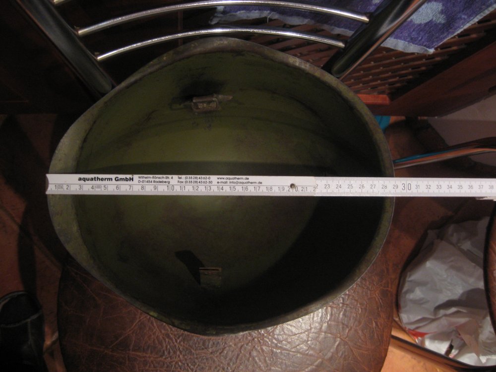

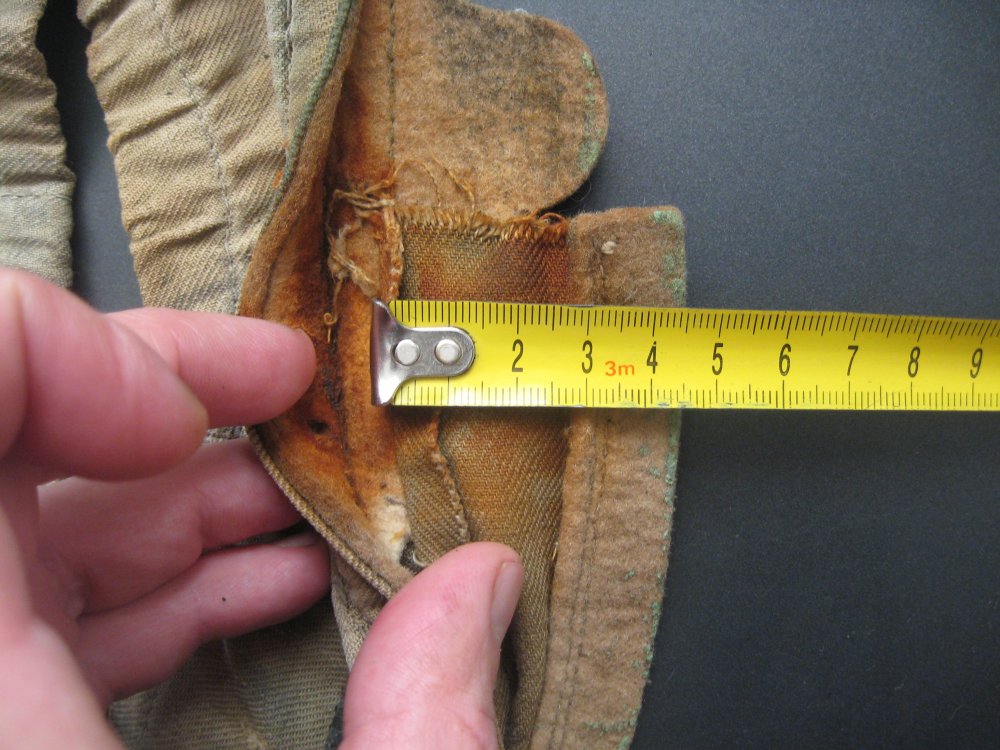

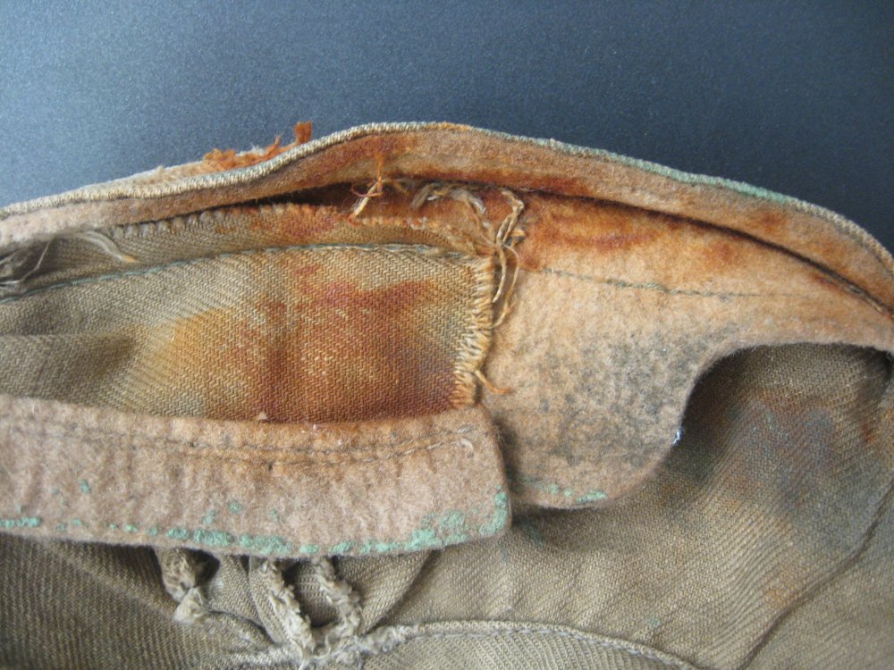

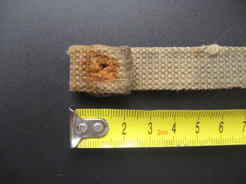

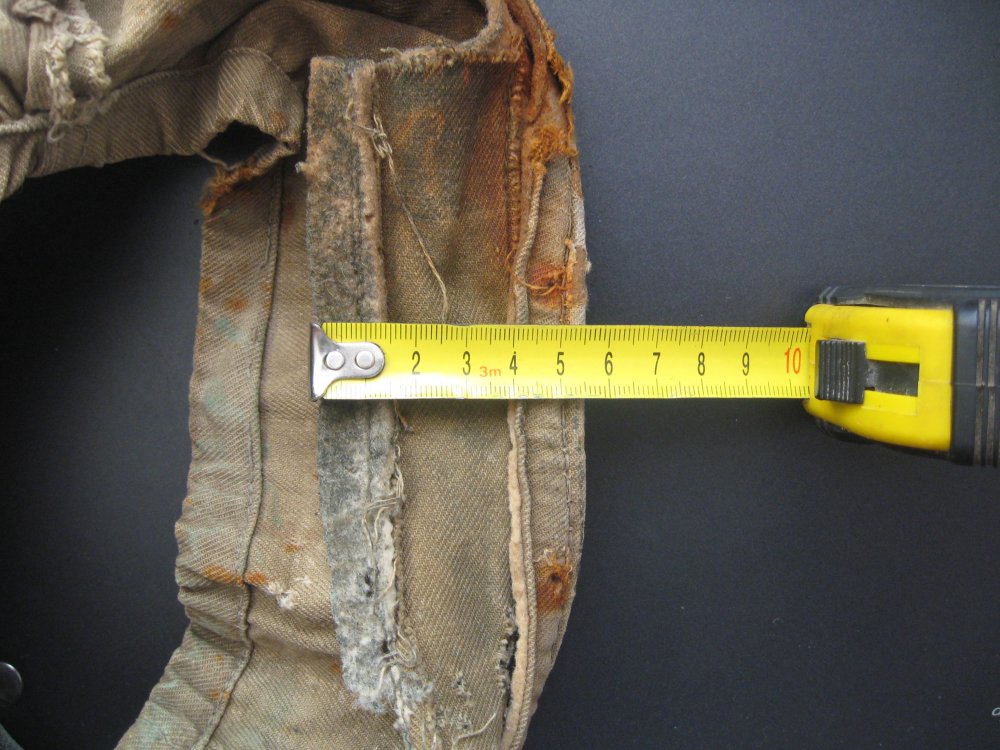

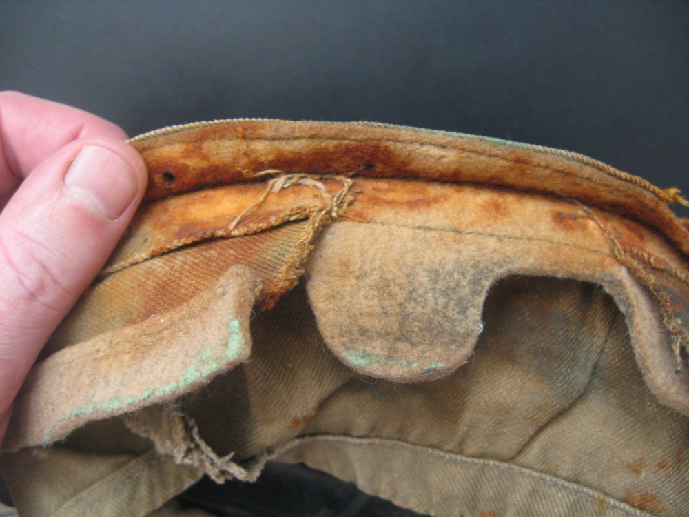

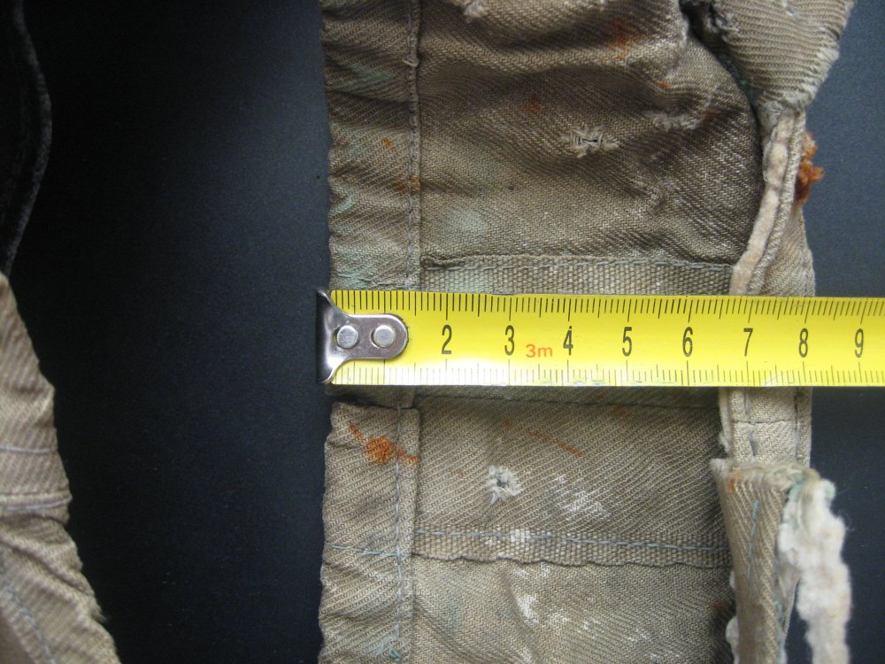

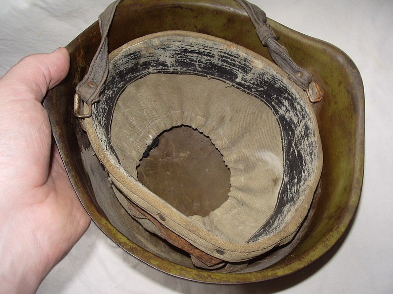

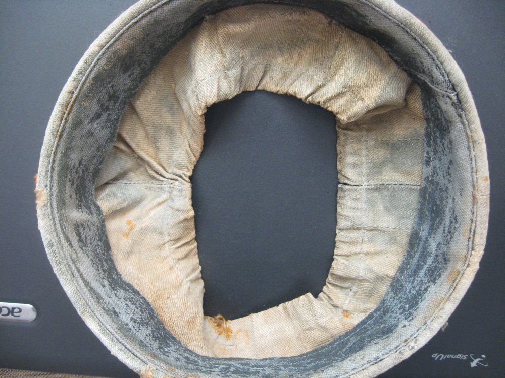

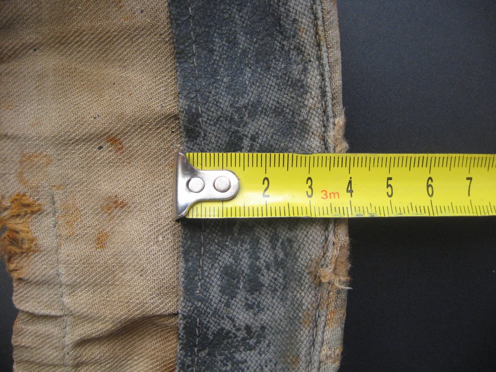

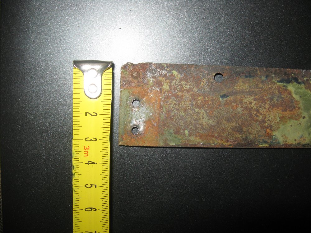

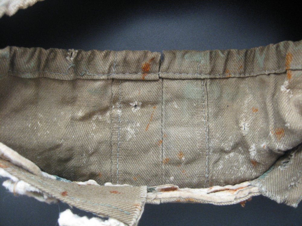

    Как обещал.
    На словах- прямоугольных вставок 3 (каждая на против крепежа подшлема), кламеров 11 (расстояние между ними разное, на обруче одинаковое), волнистых вставок 9 или 10 (скорее 9), прямоугольные вставки пришиты к войлоку, чулок из двух частей, один шов сделан под скос, стык дермантина показан. Повторюсь- чулок на вскидку малость низковат- слишком большая дыра на стяжке получается, если шлем одеть нормально, а не как тюбетейку.

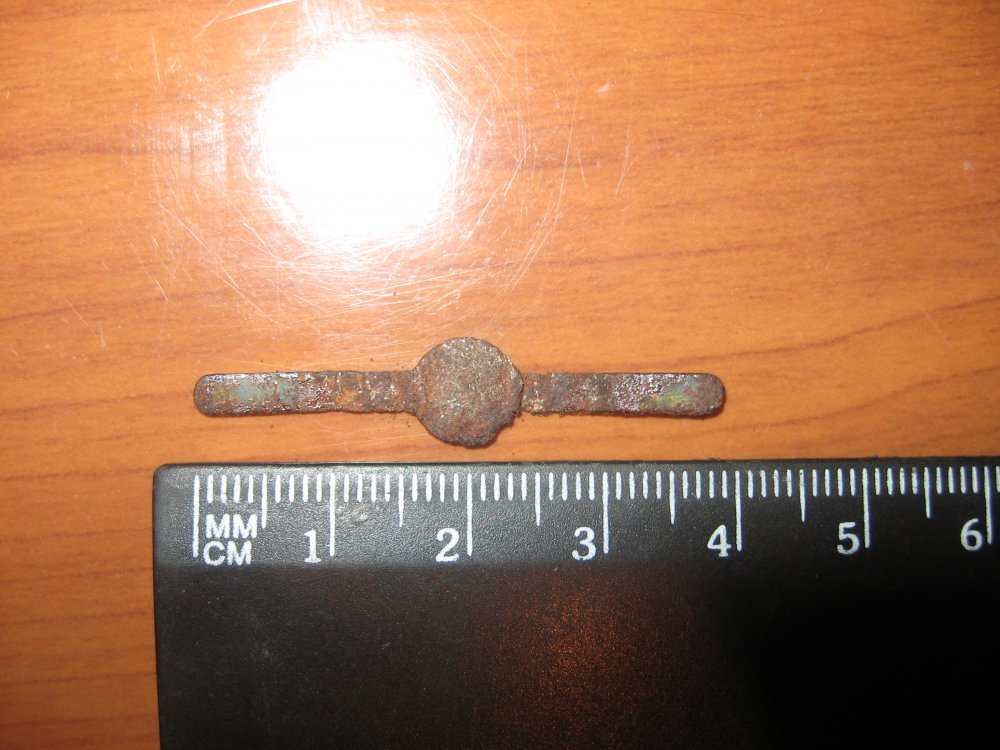

    Подбородочник сшит, судя по всему ещё тогда. Кламеры родные покажу с размерами завтра, дома нету.
    Огрызок обруча.
    Всё на фото, если ещё нужно померять- спрашивайте.

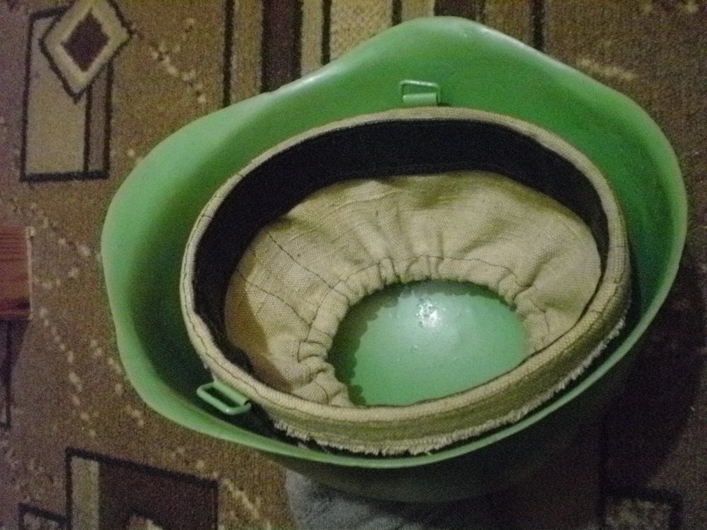

    Продолжим.

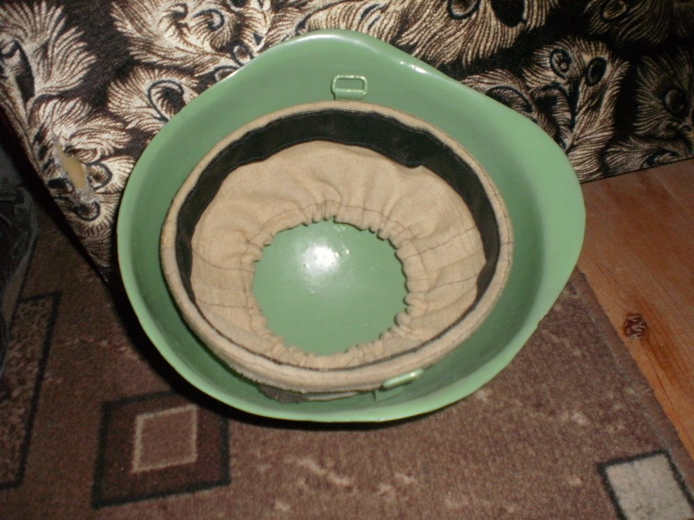

    Дальше.

    Насколько я понял,волнистыё "зубцы" служат для амортизации между головой и металлическим обручем?
    SergiyPSM подобається це.
  8. Paolo.M
    Paolo.M Stabsfeldwebel
    699
    Украина, Львов
    Да, всё правильно.

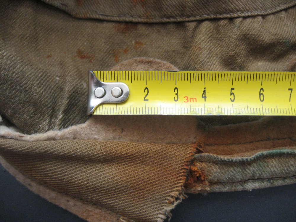

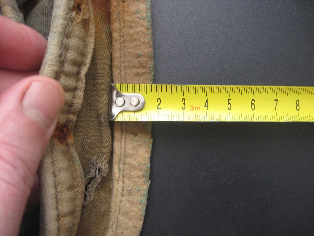

    Прошу прощеня у уважаемого сообщества за задержку- проблемы служебного характера.

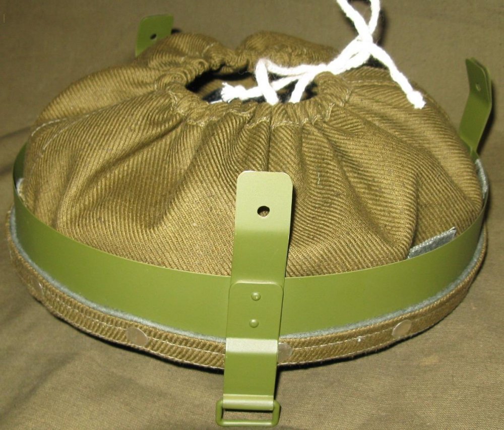

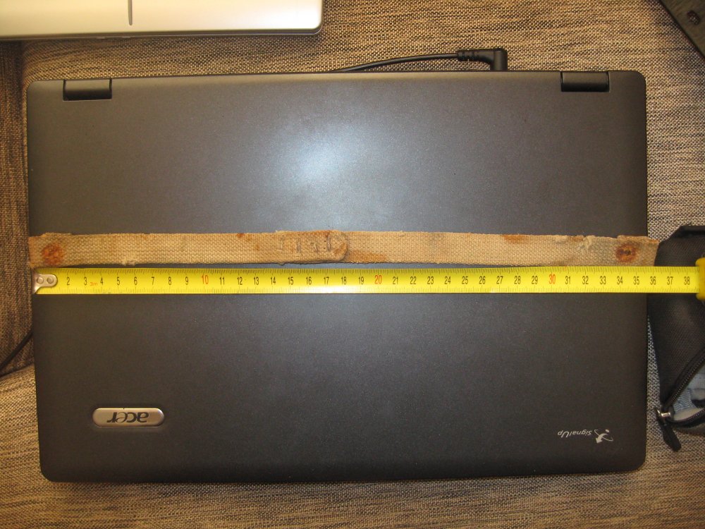

    Итак, кламер крепления чулка- на первом и втором фото в сравнении с немцем.
    663, АСИРИС 1984, ALexey86 та 4 іншим подобається це.

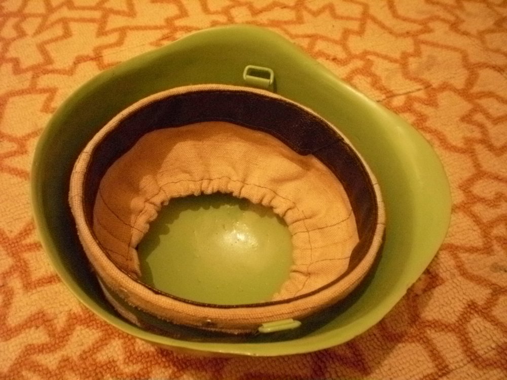

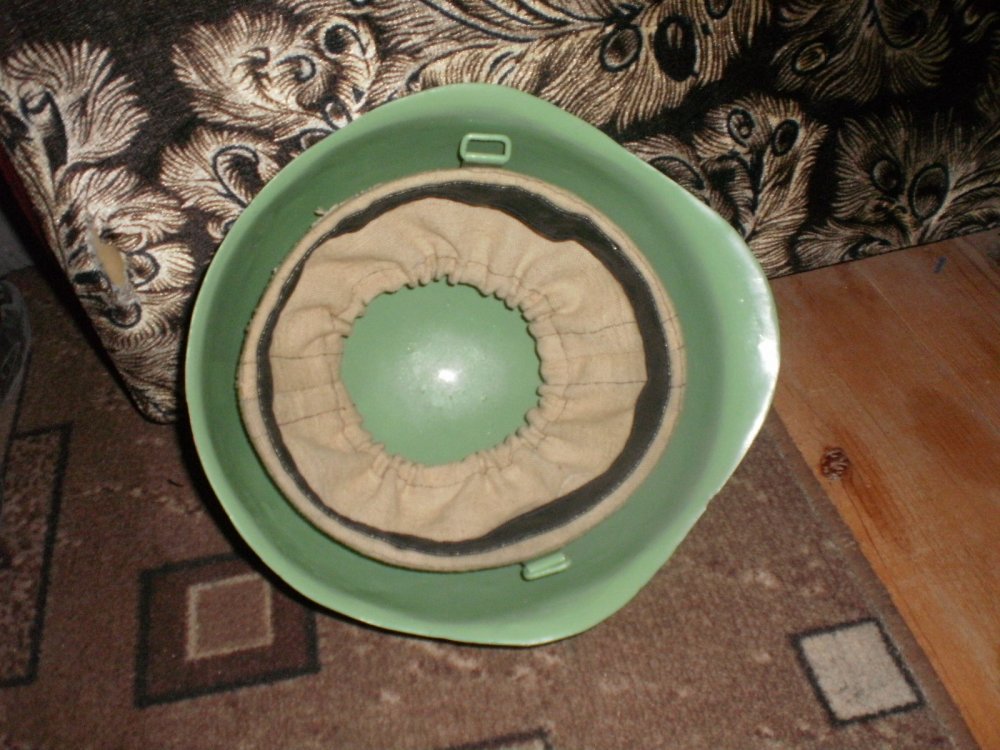

    Выношу на Ваш суд подшлемник. Критикуйте, если что не так.

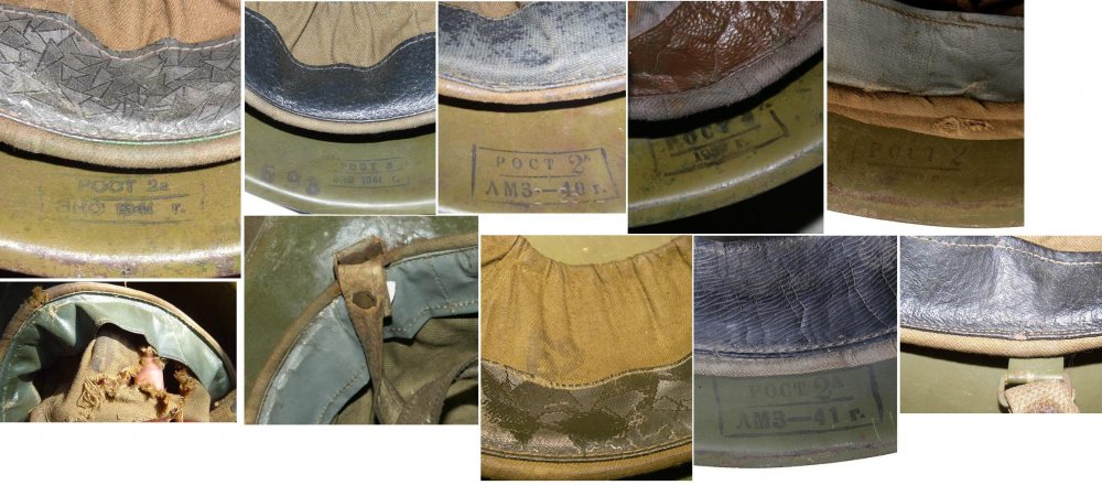

    По подшлему:нет,дерматин был синий,черный,темно-зеленый,причем с разным рисунком тиснения.Хорошо подойдут старые советские двери).Материал чулка не тот у вас.Полистайте фото оригиналов,возможно пригодится.Цвет..м,не тот.Ну совсем не от,хотя возможно сыграла роль цветопередача фотоаппарата.С ув. http://vk.com/album-19996743_117530648
  17. ALexey86
    ALexey86 Oberfeldwebel
    905
    ВКЛ.
    Светоотдача фотоаппарата не много не та, фоткал со вспышкой, по другому не получилось, не видно ни чего. Материал схож с этим как на оригинале, только постиран до блеска. Если состарить то получится не хуже как в оригинале. Дермантин советский, которые продавались метражом.

    Вот при свете лампочки.

    на фото оригинала-ткань "диаглналь",но в целом впечатление от работы приятное)

  20. metaller_s
    metaller_s Stabsgefreiter
    130
    Клин, М.О., Россия

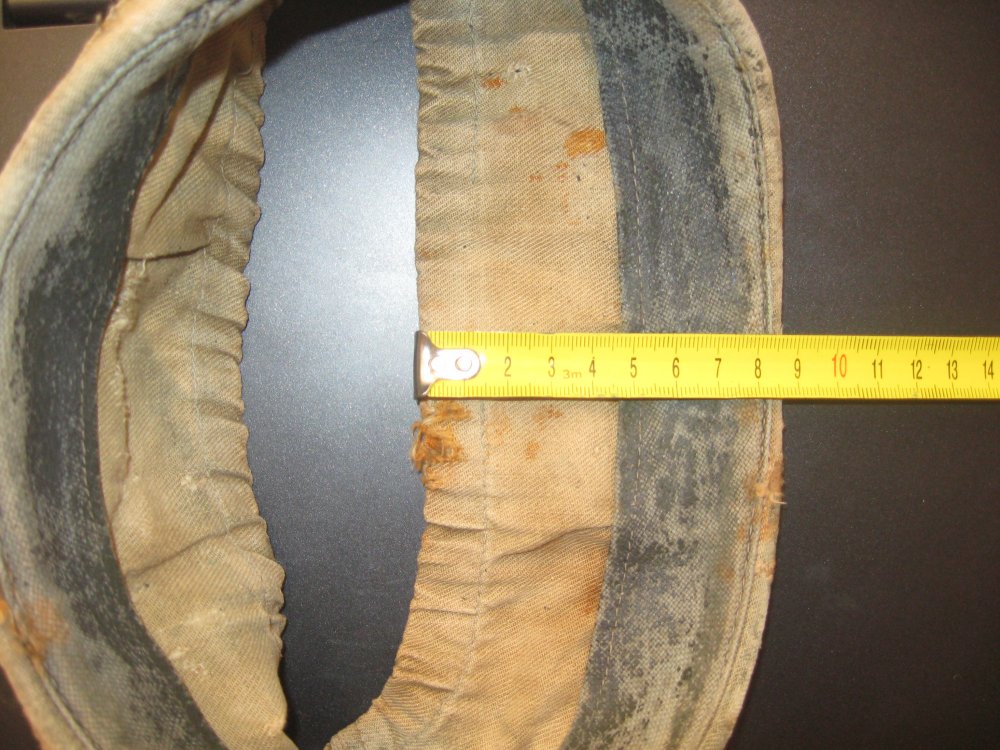

    Вот такая подборка по фактуре и цвету получилась. Конечно, она далеко не полная...

  21. ALexey86
    905
    ВКЛ.
    Вот теперь, все понятно, я понял различия. Большое спасибо.

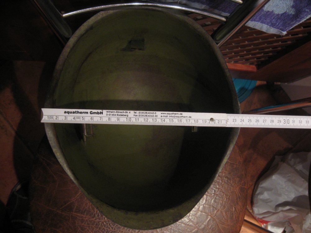

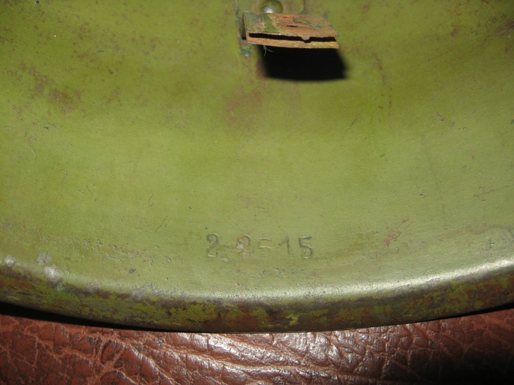

    Приветсвую,рад что моя тема не заглохла, а превратилась в хорошую базу знаний,по этому я бы сказал отцу советских шлемов;),у меня возник вопрос причем давно,я даже тему открывал но пе получил конкретного ответа,как определить рост сш 39 если не сохранился номер??Камрады у меня просьба померяйте свои трехклепы у кого сохранился номер роста от козырька до тыла,и выставьте фото с метром и размером шлема.С ув

    Нужны настоящие трехклепы,у меня был СШ39 ,3 роста но не померял...а теперь коснулось.
