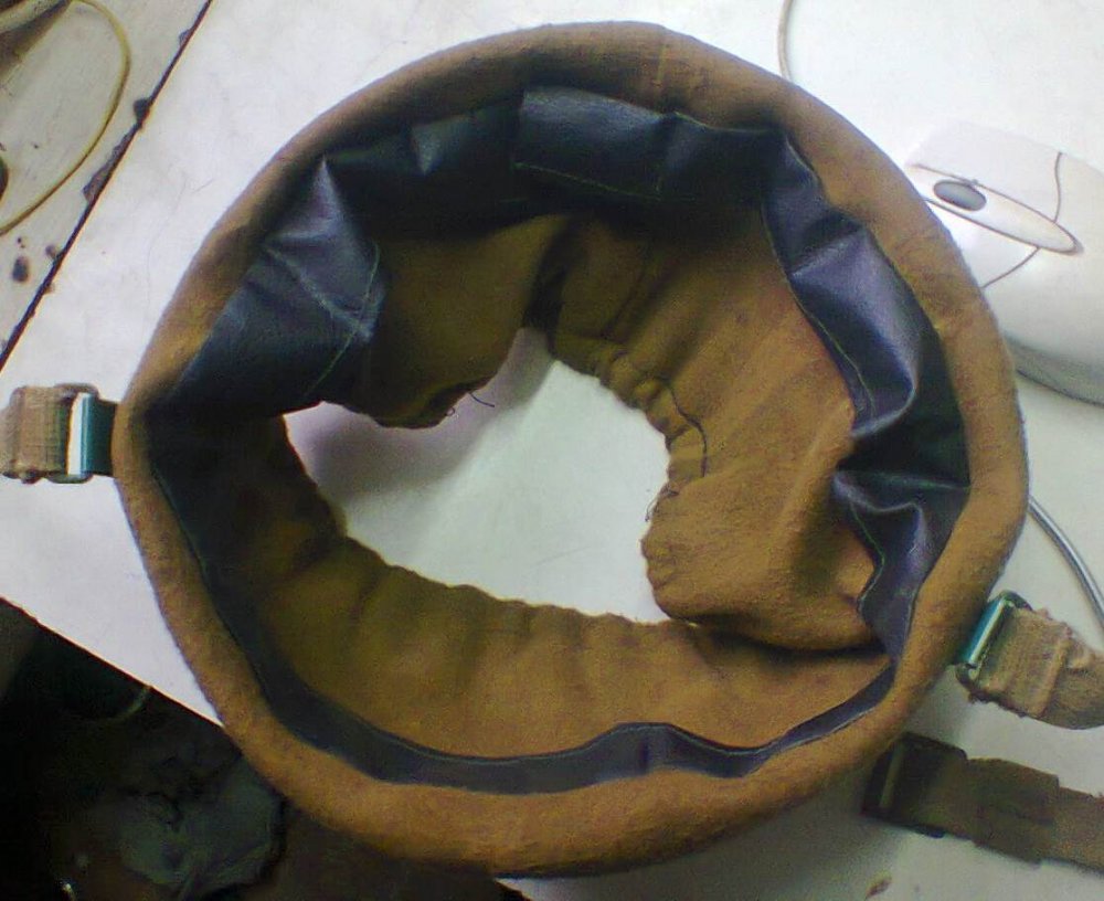

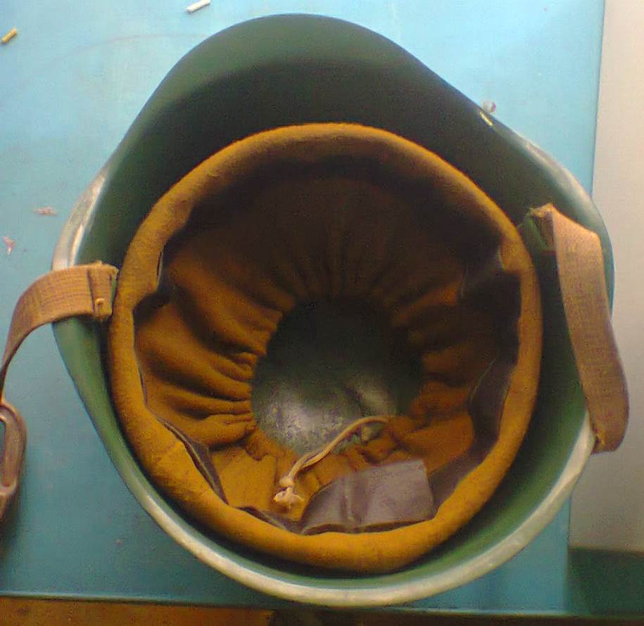

    Прочитал всю тему многократно, решил попрактиковаться. Вроди получилось.

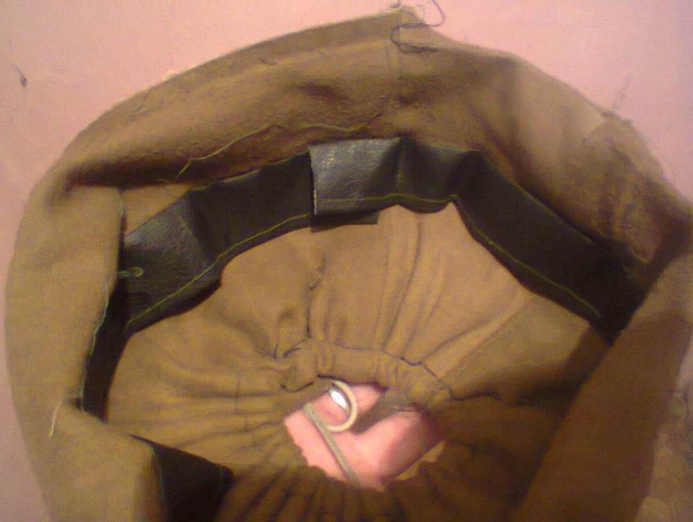

    Вот и я благодаря этой теме сделал свой, не знаю получилось или нет, но в каске смотрится.
    663, АСИРИС 1984 и Гл. старшина нравится это.

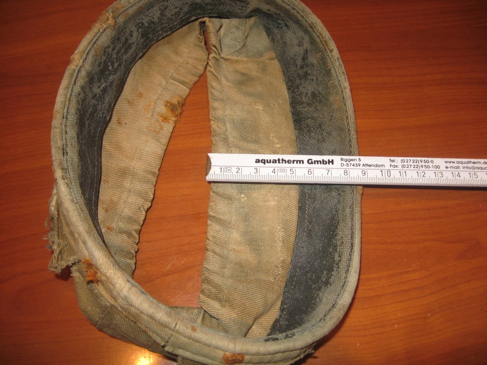

    Не подскажите с чего брали материал, и размеры его.
  9. Гл. старшина
    Гл. старшина Stabsfeldwebel
    1.280
    Вольный Дон
    Материал со старого бушлата внутрянка. Что то между хб и байкой. Размеры -делал на глаз по фото из сети, да бы не имел видеть оригинал. Грубо чулок 170-180мм по диаметруобруча с запасом в 1 см(на обгибы и тд. Дермонтиновая полоса-30мм, пришита от центра(там где веревкой стягивается) на 100мм. Может кто из комрадов истинные размеры выложит?

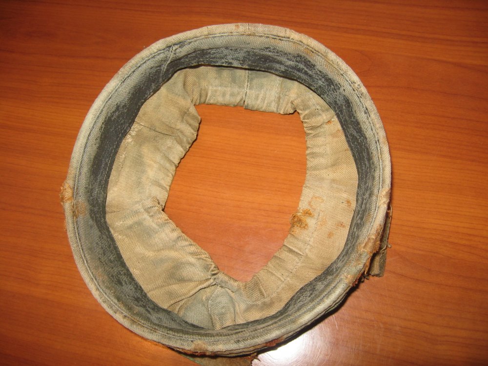

  10. Paolo.M
    Paolo.M Stabsfeldwebel
    699
    Украина, Львов

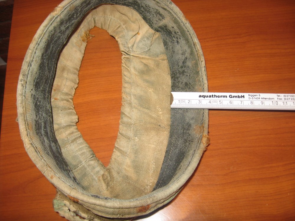

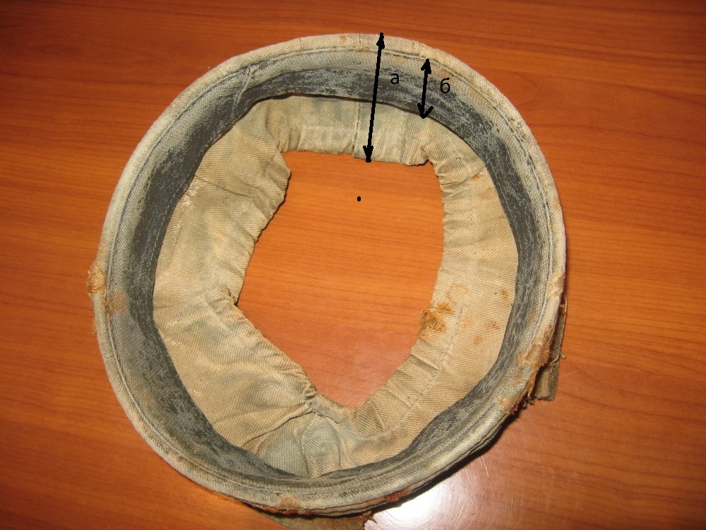

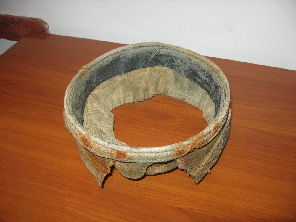

    Не хотелось бы вас огорчать, но не получилось, чулок совсем не тот, включая материал, остальное, по фото, тоже, видно не те темы читали.
    Это оригинал для СШ39.
    663, Worro, АСИРИС 1984 и ещё 1-му нравится это.

    Не подскажите сколько лепестков на подкладке?
  12. Paolo.M
    699
    Украина, Львов
    На моём волнистых войлочных получается по экстрополяции- 9 (сохранились далеко не все, остальные моль трахнула), прямоугольных- 3, с войлочными полосками по краям.

    Благодарен, и еще вопрос, какова ширина дермонтиновой полосы.

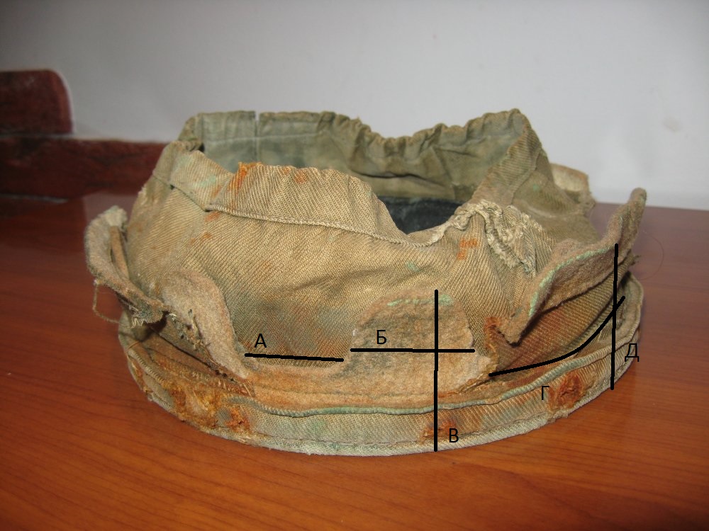

    Паша , у тебя случайно нет чертежа на подшлем сш-36 ?

  17. Paolo.M
    699
    Украина, Львов
    Конечно.
    К сожалению нема, но я могу с этого снять все измерения, какие тебе нужны, пока не поставил, хотя на мой взгляд высота чулка маловата.

    Паша , если можно , мне надо размеры всего подшлемника.

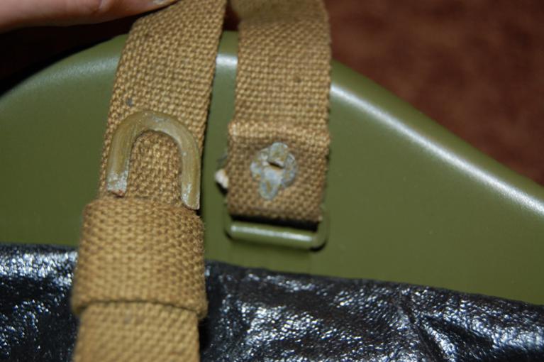

  20. Tamerlan25
    Tamerlan25 Major
    16
    28
    2.593

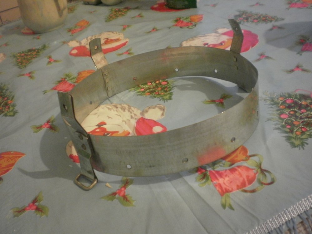

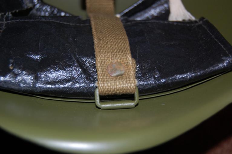

    Гл. старшина обратите внимание на крепление подбородочного ремешка к серьгам -он не должен быть прошит, он должен быть на кламмерах.
    663, АСИРИС 1984, Paolo.M и 2 другим нравится это.

    так у Вас по фото вроди шестиклепка...

  23. Поліщук
    Поліщук General-major
    37
    67
    Если не ошибаюсь,на военных шестиклёпках подбородочник на кламмерах был,как и на трёхклёпках и СШ-36.
    С ув.

  25. Tamerlan25
    Tamerlan25 Major
    16
    28
    2.593
    Пост 47 Полищук все уже ответил. Хотел увеличить фото , чтобы все остальное вас не смущало, но поленился. Вобщем ставьте кламмера с шайбочками. На трехах так было.
    Paolo.M, Поліщук и Гл. старшина нравится это.

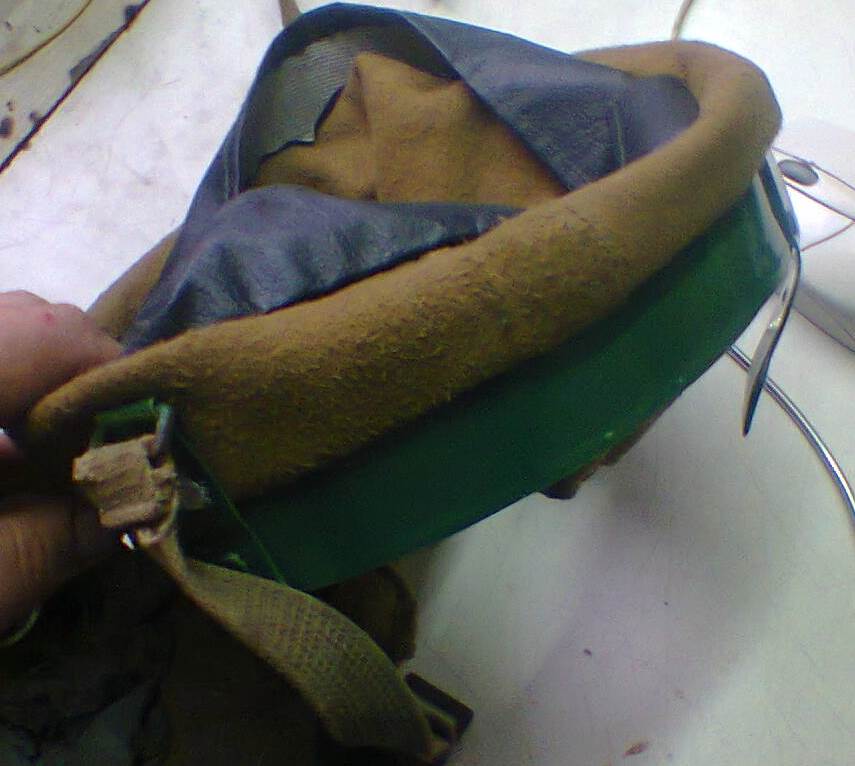

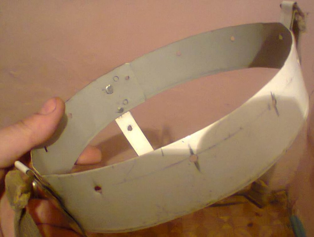

    Ребят, хотелось бы еще детально как крепиться обруч с чулком.
