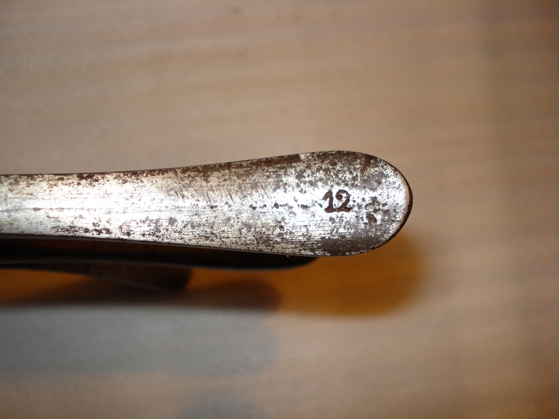

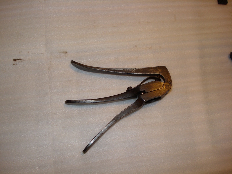

    Сколько может стоить такой декапсулятор для гильз 12 калибра.

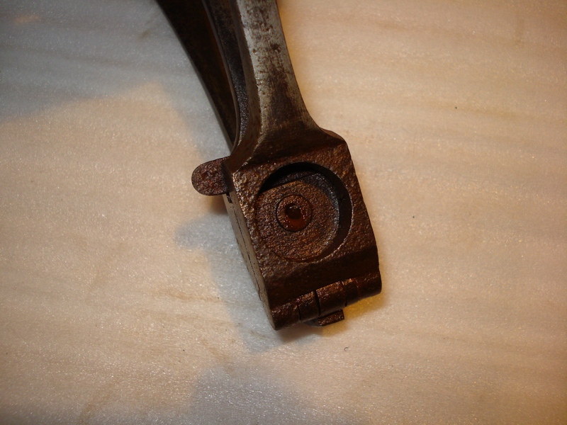

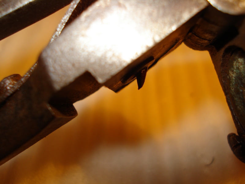

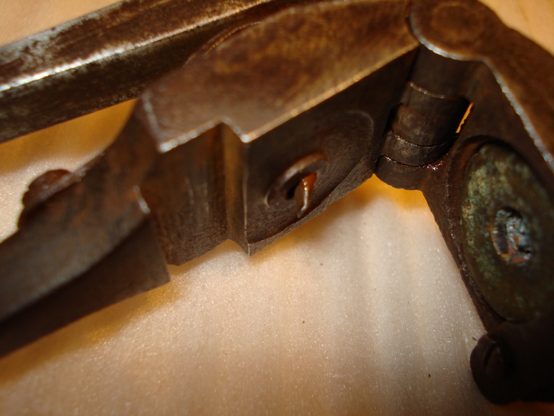

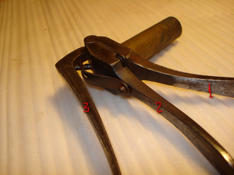

    Всётаки мне кажется это декапсулятор, потому что центральный сердечник заточен, и выходит под углом (накалывает капсуль), а потом третьим рычагом (фото номер 3) отводится гильза и капсуль должен выйти , как-то так.

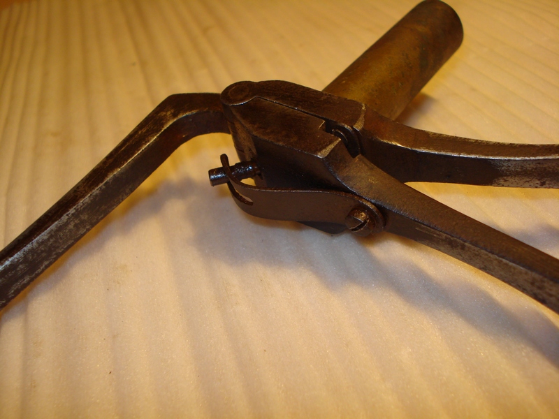

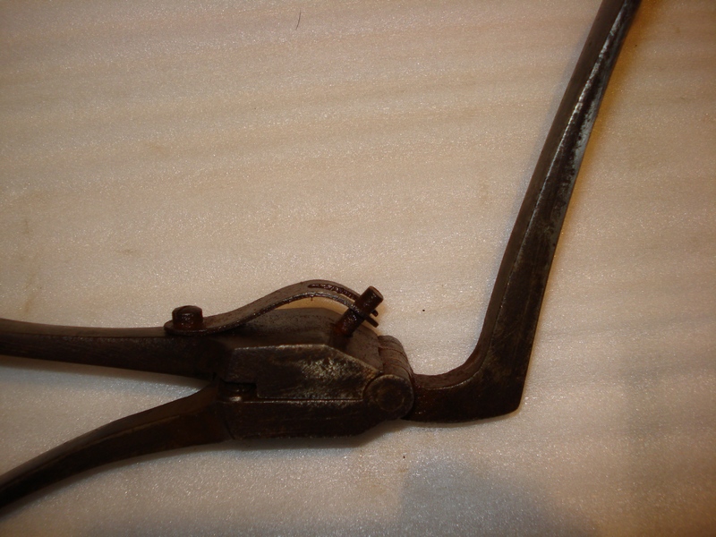

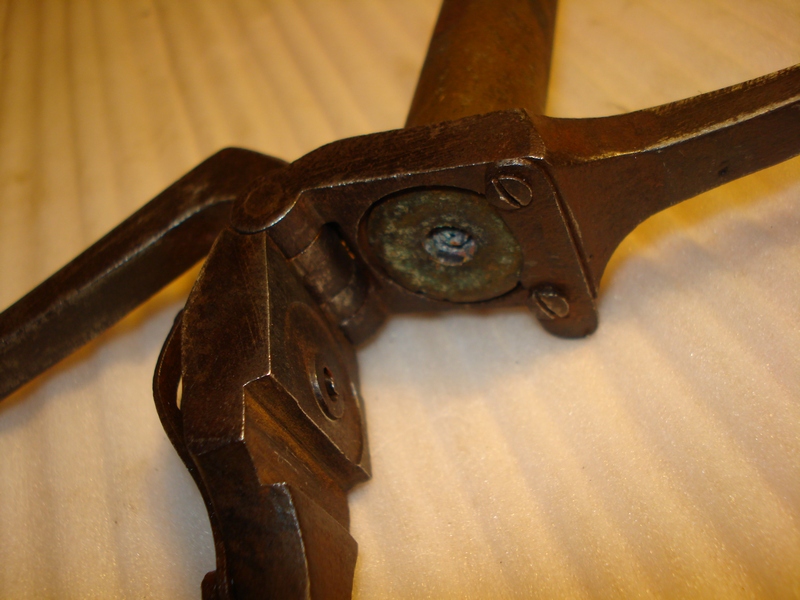

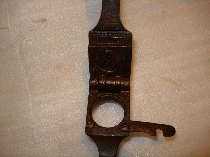

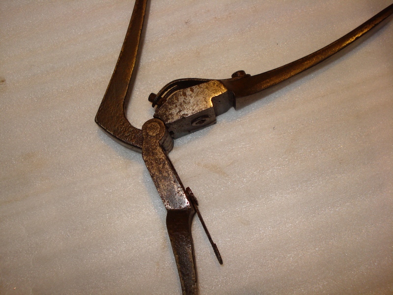

    Работает это штука так (сам опробовал);
    1. Вставляем гильзу в нижний (пусть будет первый) рычаг и закрываем замок фото 1, у меня небыло гильзы 12 калибра поэтому вставил 16 для наглядности.
    2.Накрываем всё это средним (будет номер 2) рычагом фото 2
    3.Затем верхним (номер3) рычагом надавливаем на боёк он под углом врезается в капсуль фото3
    4. Удерживаем рычаги 2 и 3 вместе в прижатом состоянии отводим рычаг 1 свободным пальцем и всё папсуль удалён как-то так
