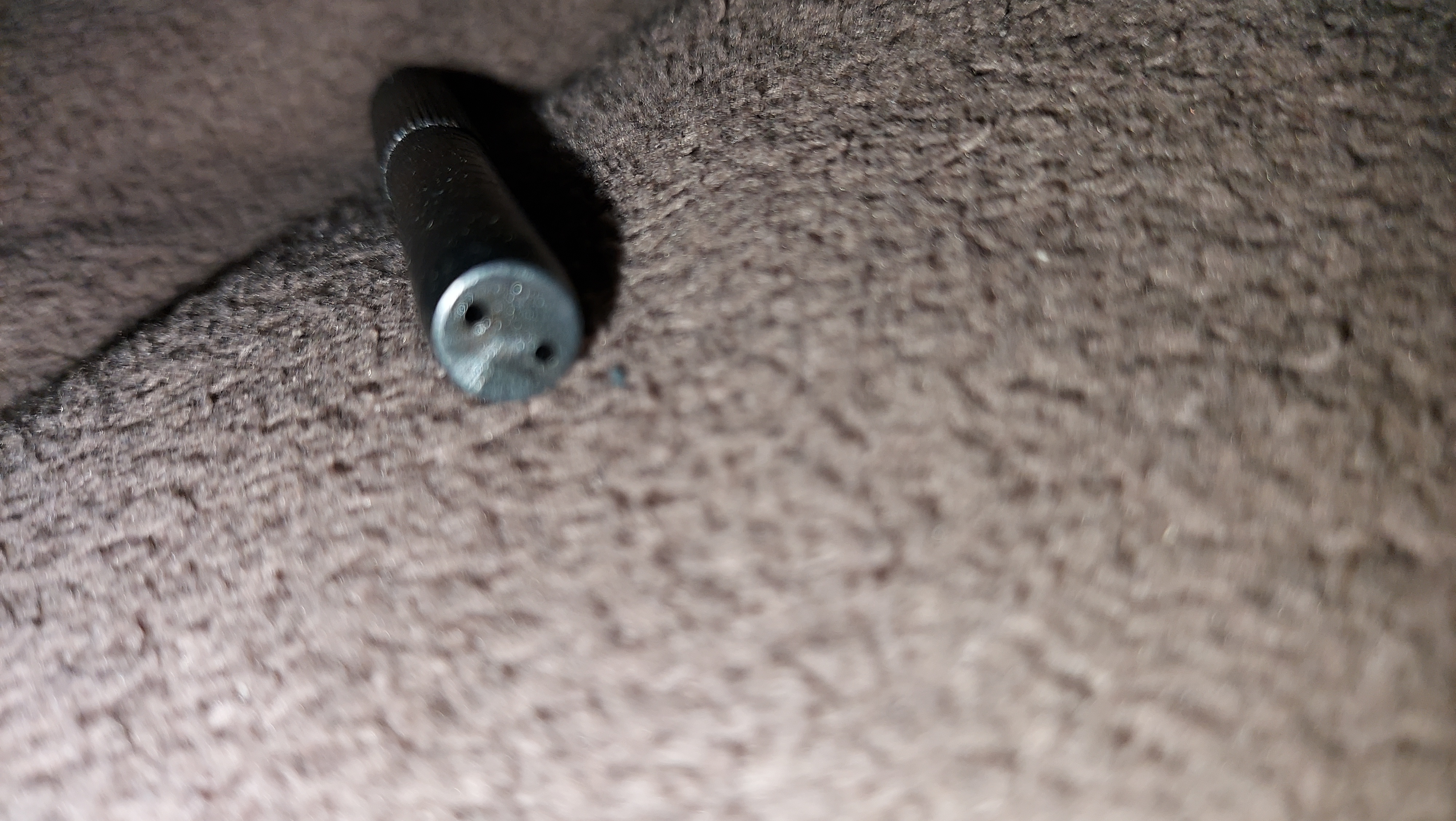

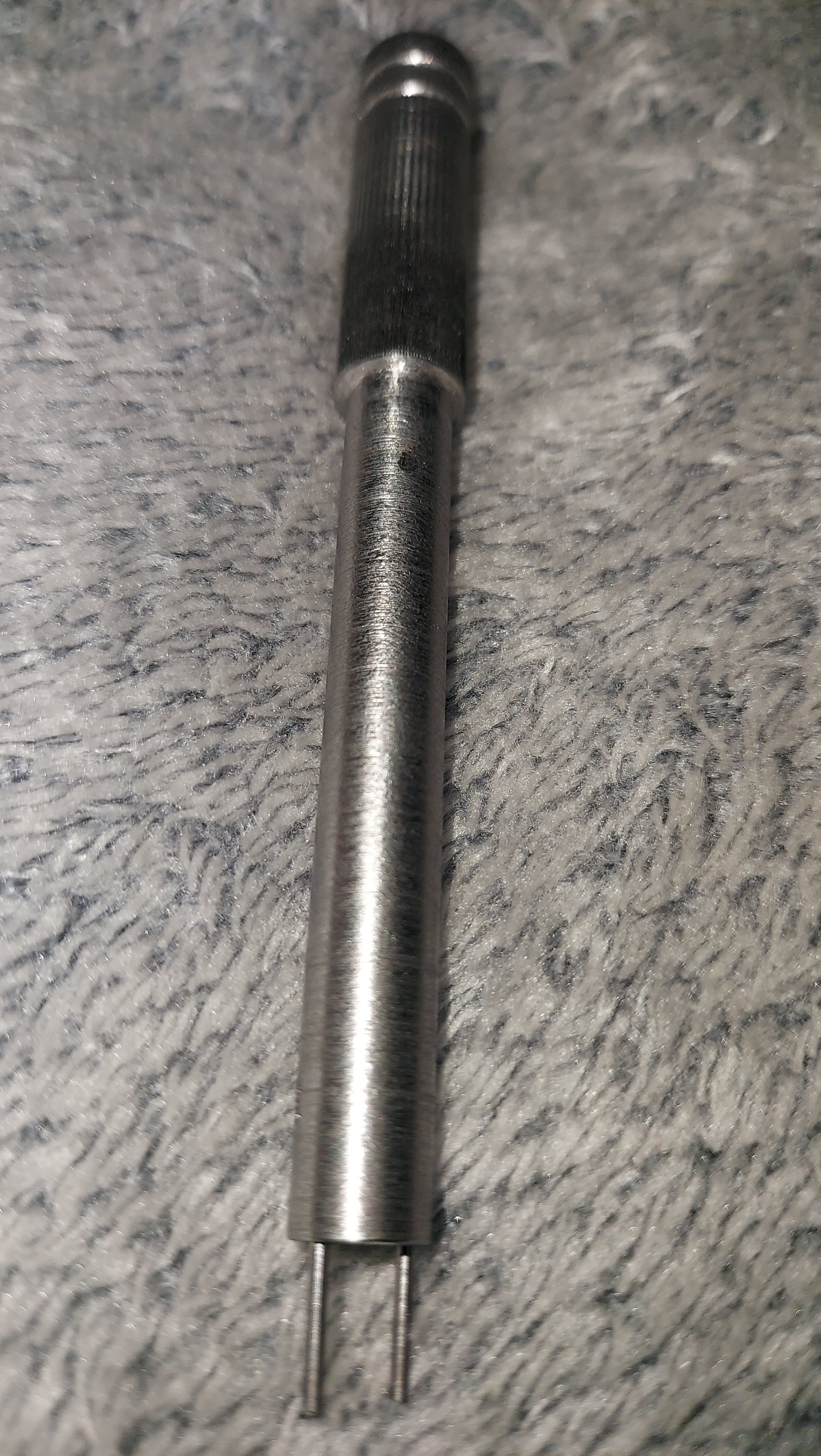

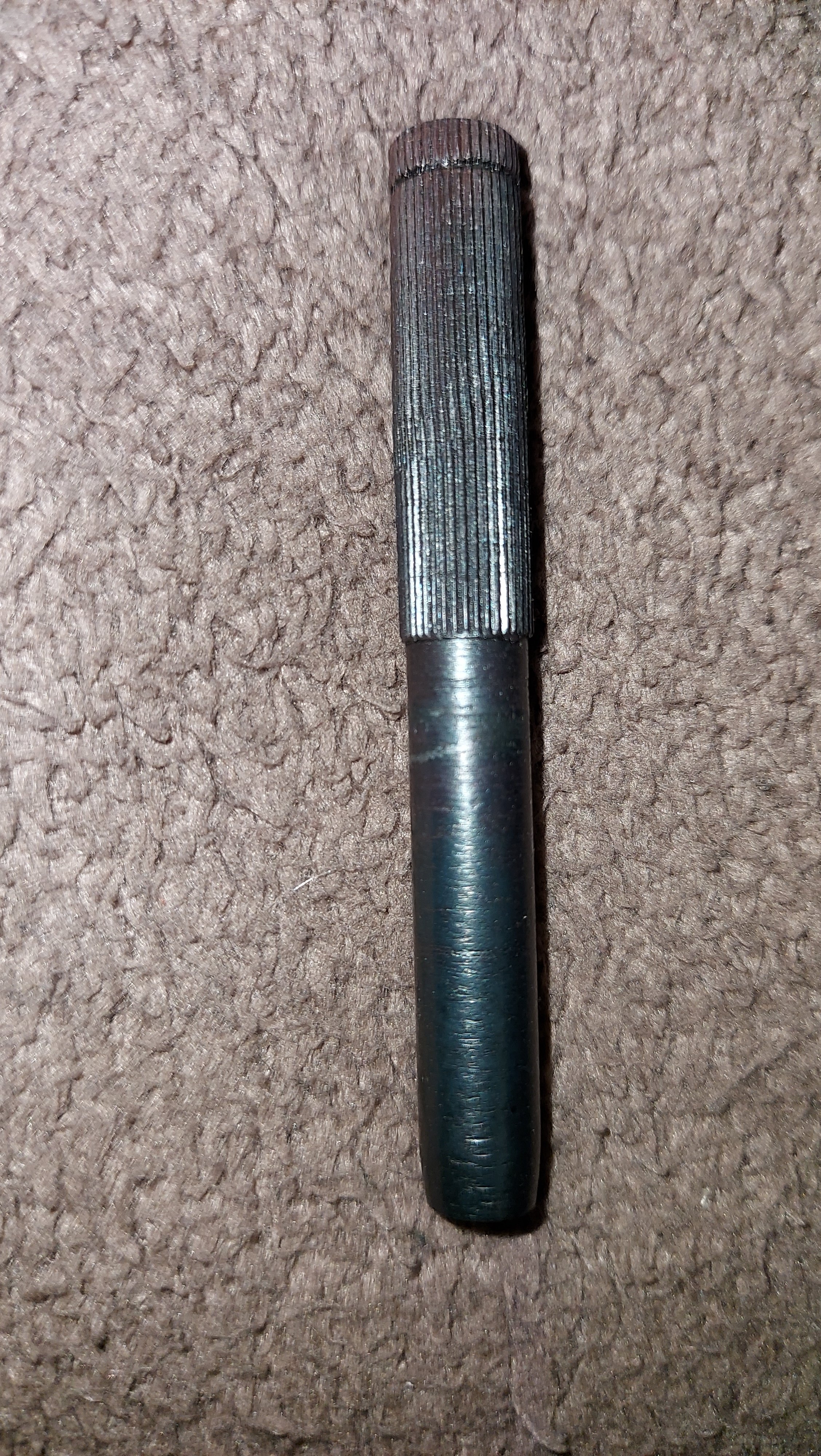

    Новодел. Арматурная сталь. Толкатели из пружинной стали.( Пожертвовал пружиной магазина пм.) Для ручной декапсюляции. Толкатели сменные, потому если сломаются, можно просто подобрать миллиметровую пружинную сталь а не покупать весь инструмент по новой. Диаметр штока 7,5 мм , из рассчёта на гильзы тт, наган или пм. Сам долгое время набивал шишки с декапсюляторами, пока не дошёл до такого решения. Пользовался подобным не один год. Единственное замечание, иногда гильза толкатель из штока вынимает. Чернена в отработке. Цена 500 гривен.

    Загальна довжина 63мм. Мав на думці пістолетні а довжину для 7.62х54 не врахував. Певне, доведеться виточити довший. І не один.

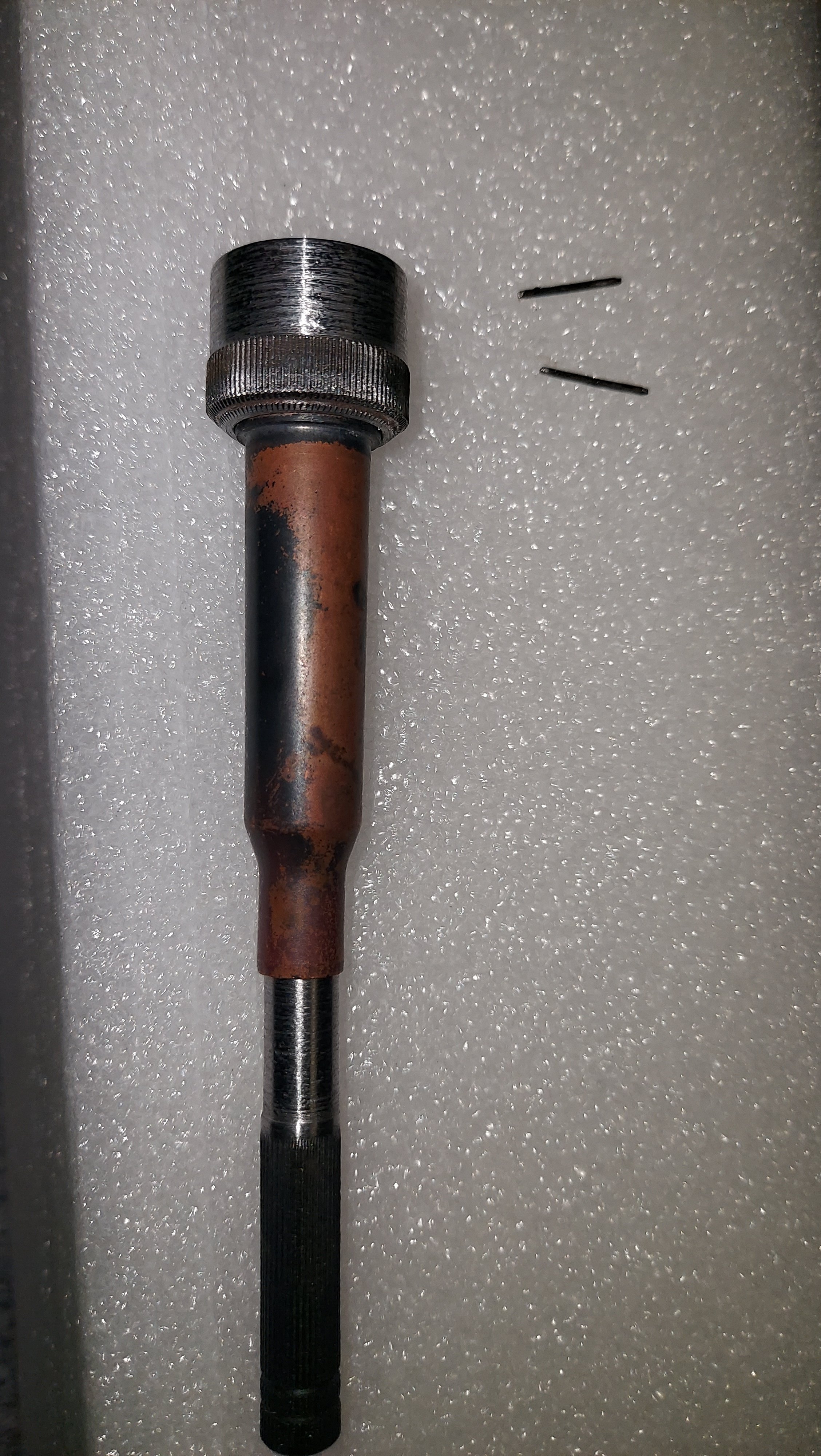

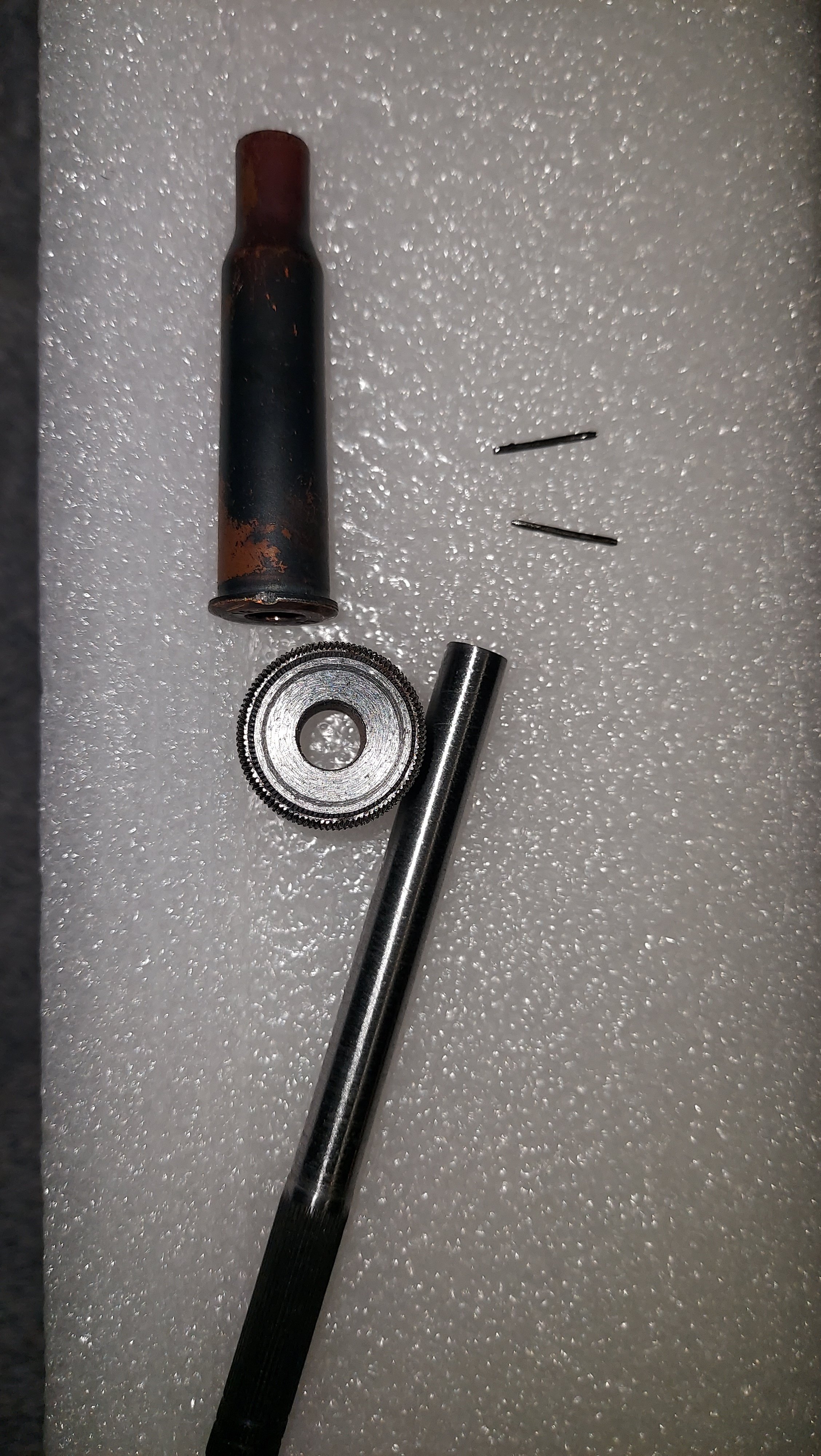

    Как я и предполагал, декапсюлятор под 7.62х54 отличается от пистолетного высотой жал и расстоянием между ними. Ну, и сам толкатель немного длиннее.

    ПРОДАНО.Набор для декапсюляции 7.62х54 и аналогичные капсюля. Декапсюлятор и основа для гильзы. К покупателю поедет в чёрнёном виде. 600 гривен.

    Вітаю. Отримав і спробував декапсулятор. Я б пропонував зробити шток трішки більшого діаметру, щоб центрувався в горловині гільзи. Не завжди просто влучити в запальні отвори гільзи направляючими пінами декапсулятора. З гільзами меншого розміру, ймовірно цей процес простіший.

    Дякую за відгук. Працювати доводилося лише з пістолетними гільзами і навіть там доводиться крутити як динамо поки обидва піни у отвори попадуть. Відстань поміж отворами гільзи становить 5мм. Діаметр пінів 1 мм. Меньше 6 мм зробити діаметр суто технічно не можу та і різниця між 6 та 7,5 мм невеличка. Що до заміни капсюля, тема не моя але вільним часом подивлюся проміж аналогічни набоїв з заходу. Можливо можна щось придумати.
