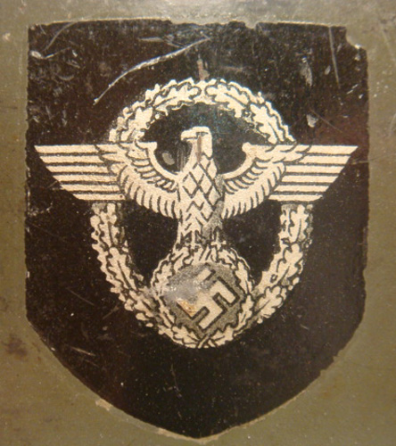

    Есть вопрос... Восстанавливаю каску М40 (цвет будет RAL 6015). Хочу наклеить декали либо Вермахта либо полиции.
    По инфе которую насобирал вроде на М40 для Вермахта клеилась только одна декаль (которая с курицей) а декаль с шитком на тот момент не наносилась. Это верно?
    И какие декали должны идти на М40 для полиции?
  17. Tamerlan25
    Tamerlan25 Major
    16
    28
    2.595
    Для полиции вот такие, причем есть информация, что полиция клеила по две декали на все модели касок до конца, не догма, но случаев множество.
    4 пользователям это понравилось.

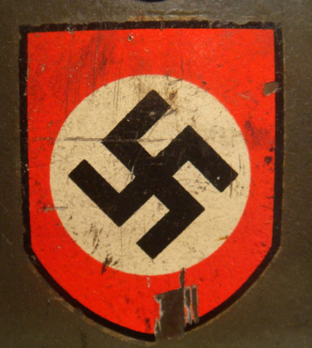

  18. Tamerlan25
    Tamerlan25 Major
    16
    28
    2.595
    Что касается Вермахта,для 40-вки одного орла достаточно, но опять таки случаев с двумя деками и на 42-ках хватает. Просто на 40-вке более типичен- один орел.

    "С 17 февраля 1934 года в соответствии с приказом № 440/34 WehrA.Allg. IV - AZ. 64 , на стальной шлем стала наносится декаль - национальный триколор . В 1940 году ( в соответствии с приказом от 21 марта 1940 г. HM 40, № 428 ) щиток триколор был отменен. Декаль (орел) просуществовала на касках солдат Третьего Рейха до 28 августа 1943 года ( HM 43, № 690 ). То же самое касается остальных служб и родов воск по поводу ихних эмблем на стальных шлемах";) . Я пологаю дальнейшие комментарии излишни ... В полевых условиях , на фронте , декали закрашивались без задержек , т.к. демаскировали бойцов (бликование декалей от лучей солнца). Что касается не фронтовых формирований , то им это без надобности и могли на это попросту забить х...:D .

    Все верно, но опять таки встречаются исключения, у меня 35-ка боевая по 44 году (январь 44-го) -двудекалка, без следов и попыток закраски, на деке даже лак сохранился. Но, думаю при реставрации лучше придерживаться все таки правил, чем исключений. Все- больше не пишим, бо Стрелок комменты сказал прекратить:D
