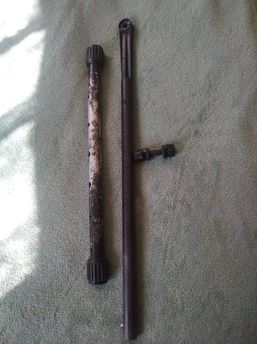

    Штанга в Вистах конечно не деус но как по мне то будет получше той которая у меня на маске стоит (не телескоп ).До меня первой хозяин прибора отходил с катушкой на 14 дюймов 2,5 года в штанге люфта нету , крепления не разбито , когда машешь штанга не пружинить под весом катухи(может на том приборе что Ви видели штанга била не от висти) .В прочем на вкус и цвет товарищей нет .С УВ.

    Допишу ещё что у меня старшая модель чем Виста Х ,а что они на данный момент делают за штангу пока ещё не видел .Вчера встретил комрада с Вистой смарт сравнили с Вистой Голд в итоге смарт крупное железо закидает в чистий цвет а голд в начале проводки над целью отдайот черниной и если носиком то тоже самое

    Кінцевик на штанзі такий як на Вашому фото. Можливо просто матеріал інший. Тому й гнеться.

    Ну что, первые впечатления от Vista X получены, непродолжительный тестовый выход по выхоженному (Асей, в т.ч. с Торнадо и Квазаром АРМ, трже с разными датчиками) рядом с дачей месту, увенчался началом понимания аналогового прибора, дореформенной никелевой монеткой и медной ладанкой, поднятой с глубины честного штыка. А так же вопросами подбора аккумов (а их 8 шт АА), размышлениями о не?надобности ушей и радости от того (а были реальные сомнения), что встроенный пинпойнтер тут реально не нужен. Даже не смотря на не мелкий размер катушки. Вообщем тот прибор, что в этой же ветке в апреле даже хаял, стал моим новым прибором в пару к Квазару. Относительно хлипкости штанги, тут выше коллега писал - ничего подобного вообще не отметил. Нижние два колена карбон, крепления-зажимы ИМХО немного громоздкие, но все очень даже крепкое. Дальше будет видно, но на первый раз - прибор не разочаровал.
