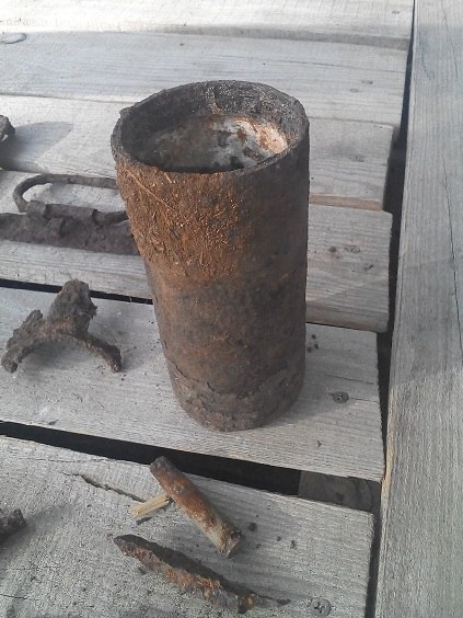

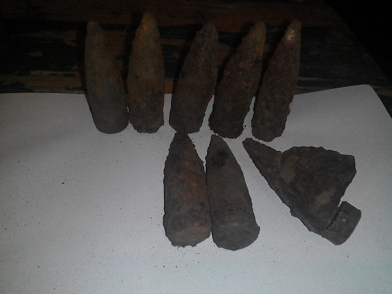

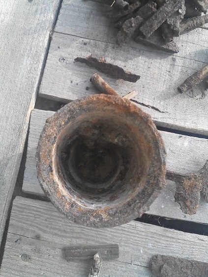

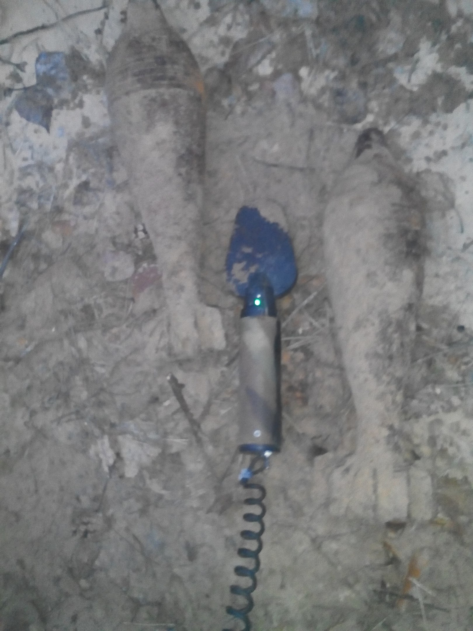

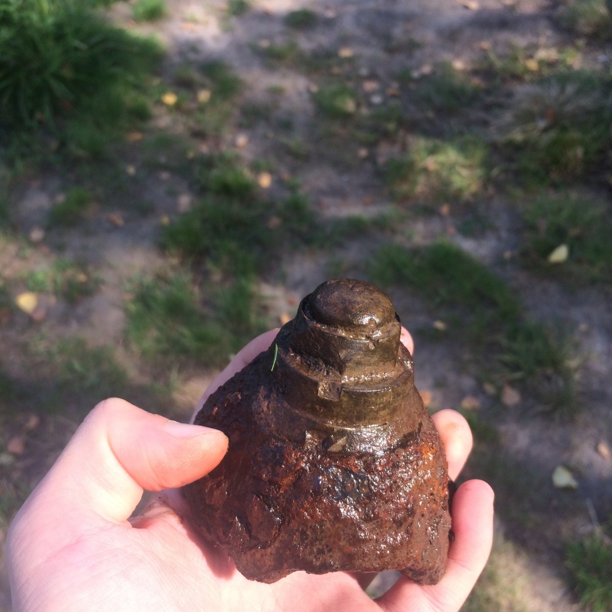

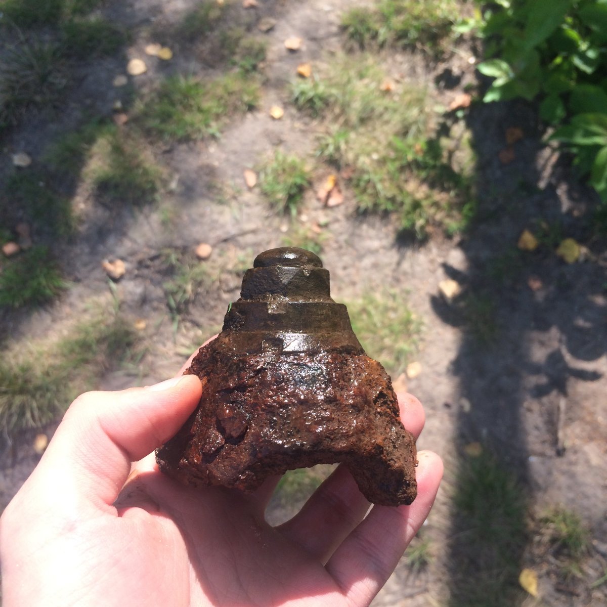

    приветствую камрадов.
    подскажите плз по находкам.
    на сколько опасны ПТРы?
    ганс гантели летучки 120 на сколько понимаю?(прикопаны там где найдены)(детонаторы разные)
    во второй гильзе была какаето дичь похожая на ВВ,по этому прикопал там где поднял.[​IMG]

    30.360
    Пули похожи на бс-41.
    Фото яд.
    Reinhard T.E. Heydrich подобається це.
  6. Богатыръ
    Богатыръ Stabsfeldwebel
    711
    Україна Стольний Град Київ
    пардон,в смысле фото яд?
    с пулями разобрались-птры

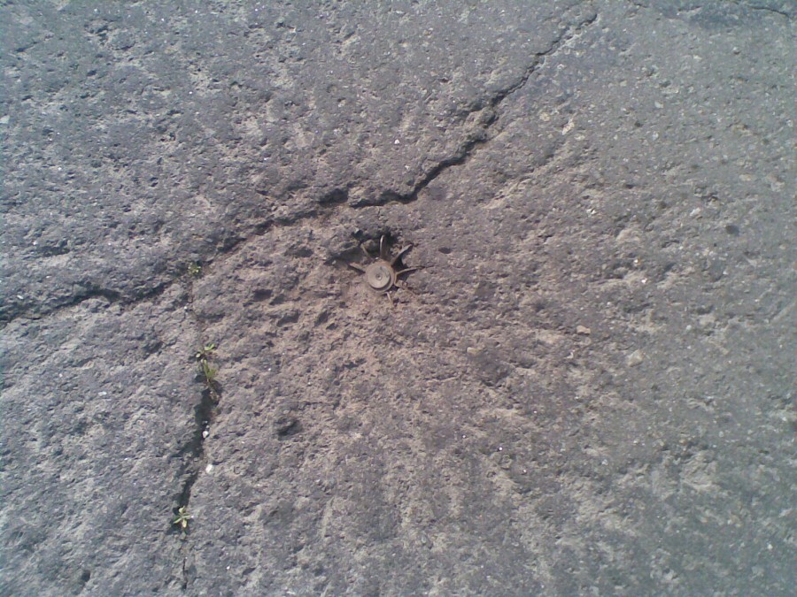

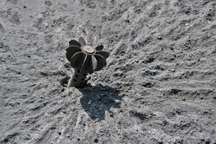

    День добрый! Даже не знаю где спросить.
    У меня вопрос спецам, вот часто милькают фото с Доонбаса мин на асфальте, но я вот не могу понять это взорванные мины или нет? По кускам обгрызанного асфальта мина взорвана, дык тогда что там делает хвостовик? по инерции встревает? есле не взорванная то почему асфальт порван осколками????
  8. Чёрный Швед
    Чёрный Швед Правый Сектор
    3.489
    Восточный Фронт
    есть такое волшебное слово - инерция. она направлена по ходу мины, и превышает энергию разрывного заряда, направленого в стороны.
    при утыке детона в асвальт и подрыве мины осколки летят в стороны, и инерция удалённого от точки подрыва ВВ фоста мины, вследствие его большой массы и использование энергии ВВ на дробление корпуса, превышает давление(причём мгновенное) газов взрыва на относительно удалённый от точки подрыва вв узкий и тяжёлый фост, и он втыкается в грунт, асфальт, и в другие поверхности.
    особенно актуально со 120ми, там и удаление, и масса фоста в разы выше 82мм.

    Київ, Україна
    ...ну, пОмнишь, что даже немецкий "полтинник" тоже после взрыва вбрАсывает свой хвост в свою-же воронку...

  10. Zerlegen
    Zerlegen Gefreiter
    25
    Sumy
    Это у Вас не 120, а 81мм немецкие минометные мины образца 1934 года со взрывателями Wgr.Z.T
    Снаряд, на втором фото, если не ошибаюсь - камулятивный
    По пулям затрудняюсь сказать, размерчики нужны как минимум и фотки со всех ракурсов

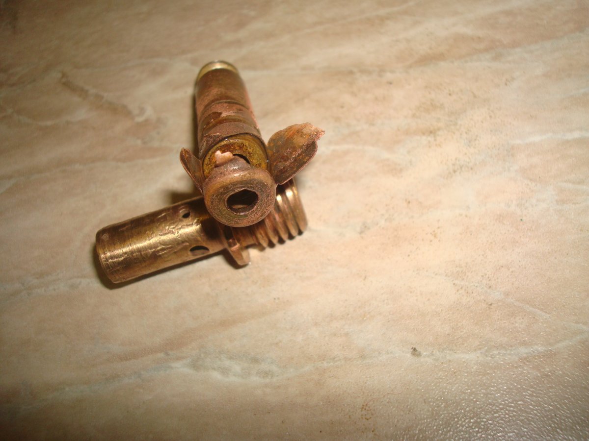

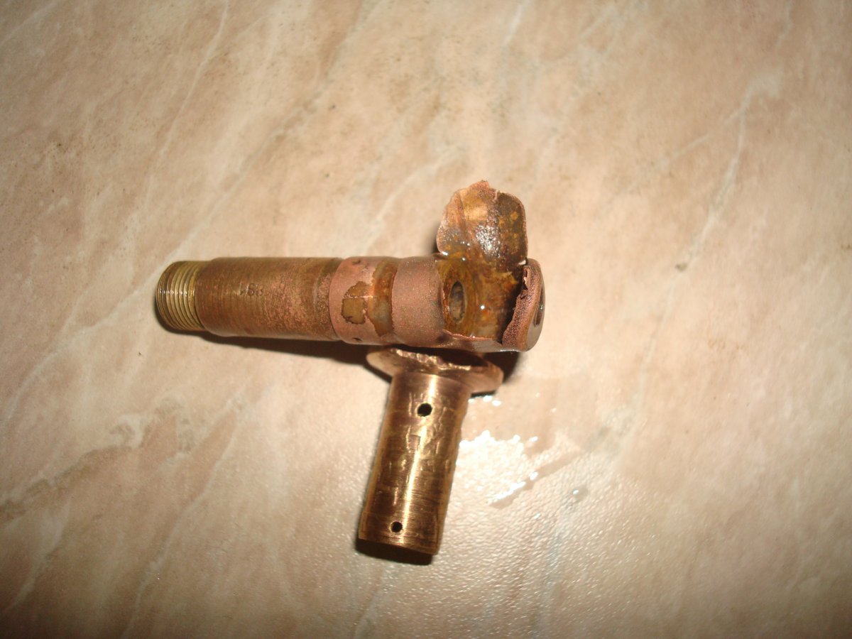

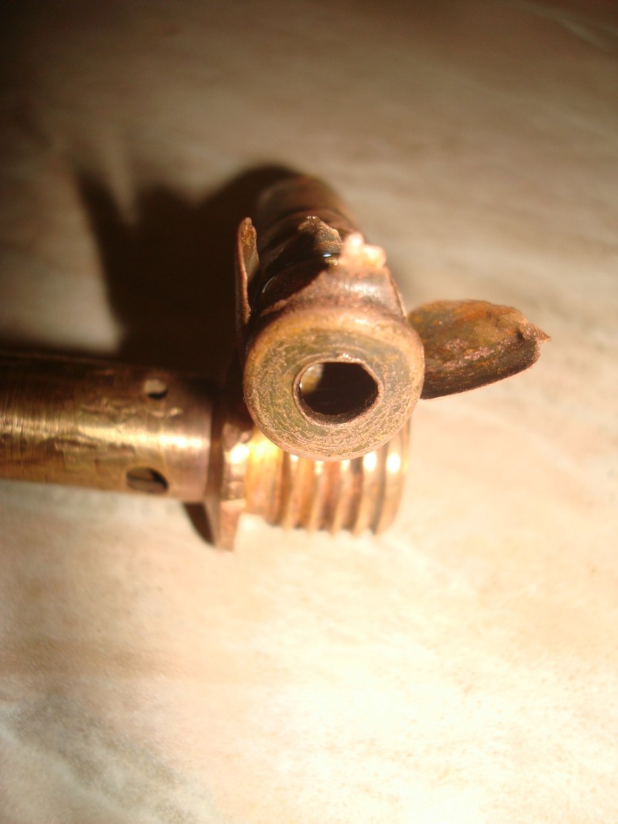

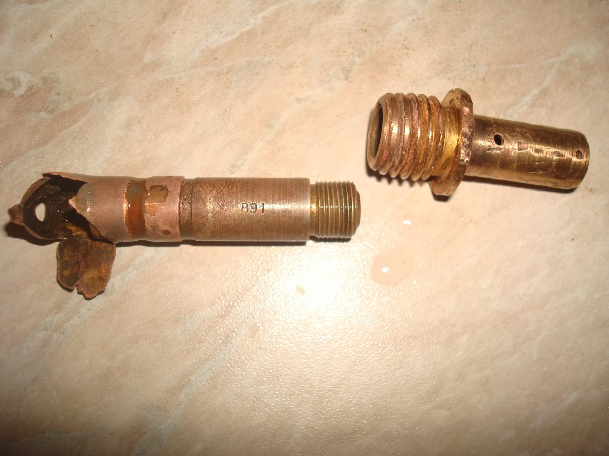

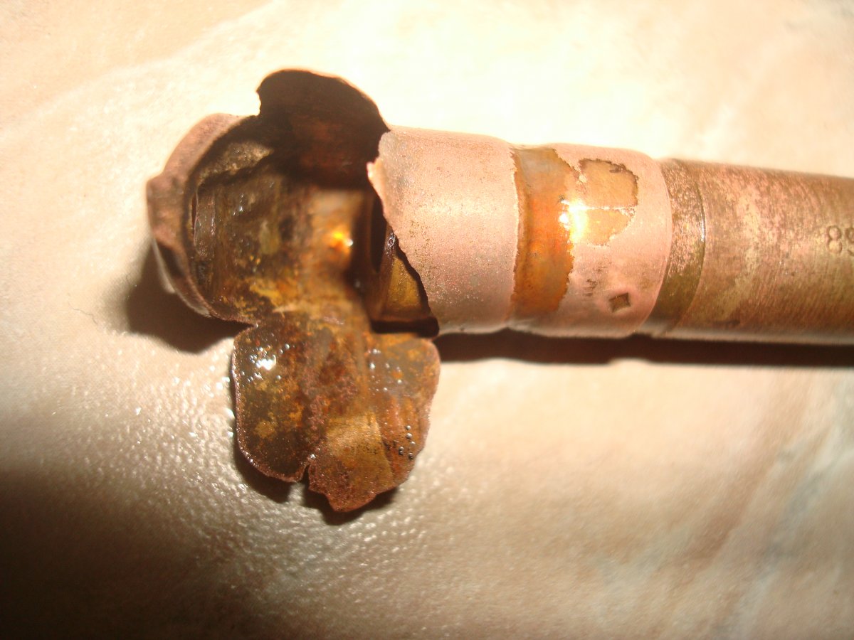

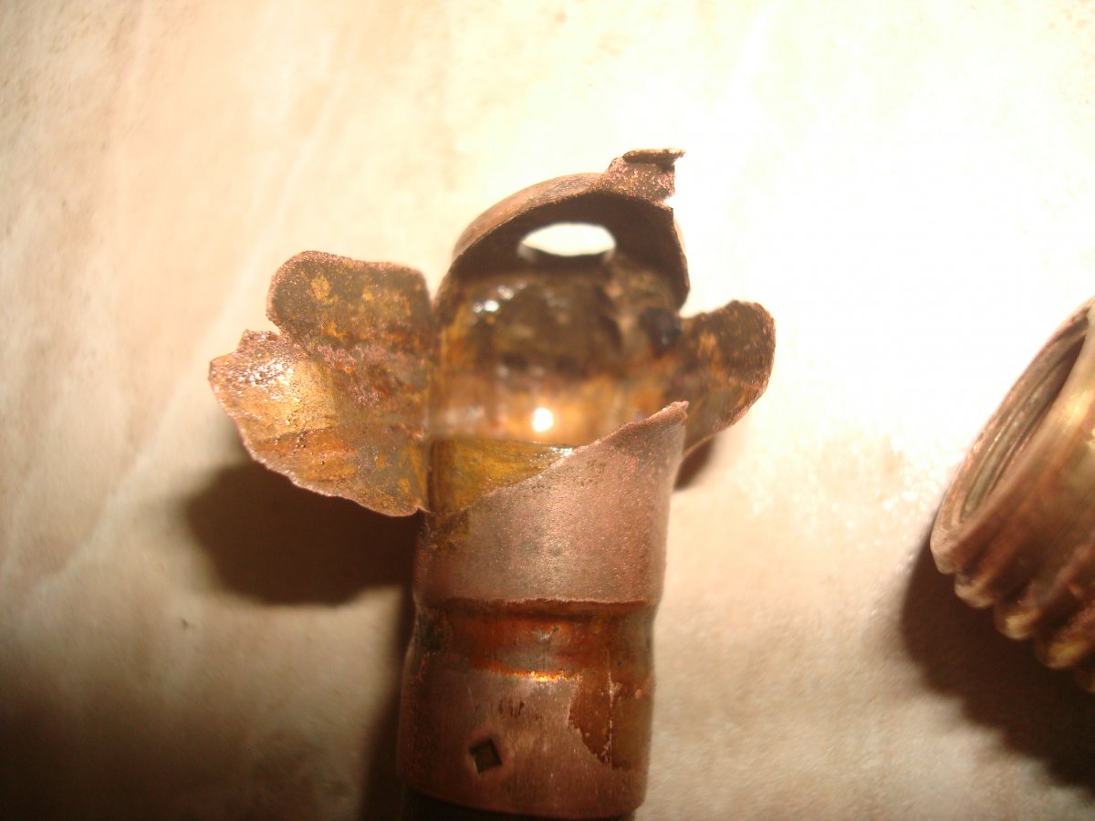

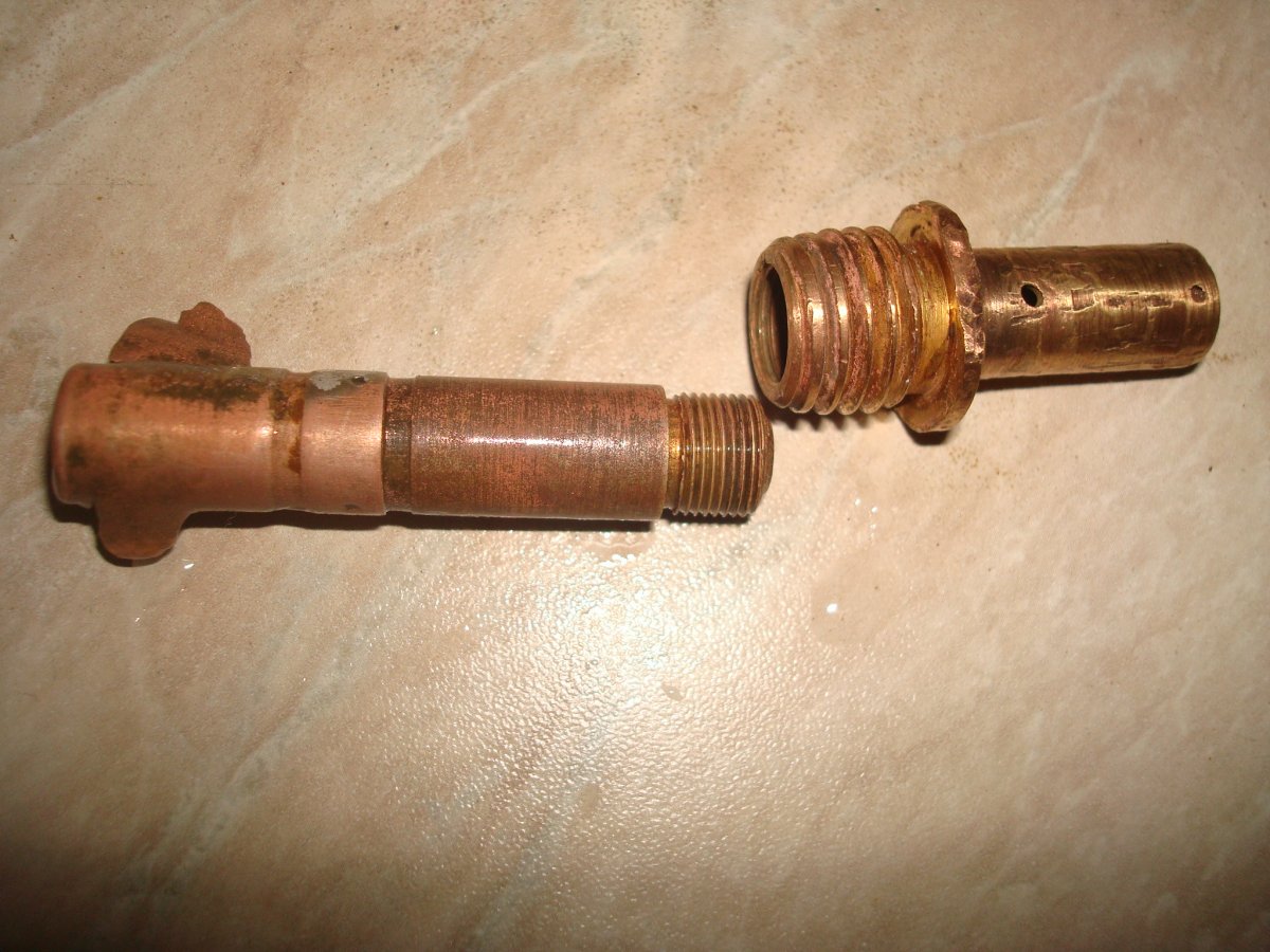

    Приветствую всех. Хочу рассказать одну маленькую банальную историю. Было это или в конце зимы , или в начале весны 2019.Решил купить несколько запалов Ковешникова на форуме - купил , у человека,который давно на форуме - продавец утверждал - "полный деактив". Когда получил посылку , при более детальном рассмотрении запалов - обнаружил тонкий слой ВВ (меньше 1 мм) на стенках нижней камеры детонатора - там , куда не достало сверло . Взял тонкое шило и решил вычистить . Первый вычистил без происшествий - порошок вычистился, когда чистил второй - раздался, знакомый многим здесь , хлопок и звон в ушах и временная слепота - результат : ощущение в пальцах , как после удара молотком и мелкие осколки в ладони - это при том , что запал был просверлен (очень мало ВВ) и пальцы находились от места разрыва на расстоянии, примерно 10 см (длинна шила). Короче - отделался легким испугом. Написал продавцу , который извинялся, говорил , что много их просверлил за свою жизнь и обещал, что больше такое продавать не будет.
    Раньше не хотел создавать подобную тему , так как думал , что продавец осознал свою ошибку, да и времени особо нет - но на днях увидел , как он снова продает теже запалы с таким же деактивом ... Ссылки на недавние лоты продаж ниже , фото купленного мной запала и мной "деактивированного" прилагаются...

  22. vadchema
    vadchema Oberfeldwebel
    472
    Ну конечно, ковырять шилом это дичайше грамотная идея. Знаю двоих только из своего города и окружения ковыряльшиков шилом и отвёртками. У одного пол пальца нет большого, парочку осколков в туловище. У второго 4 пальца на обоих руках, осталось, куска подбородка нет (маленького, правда) ну и традиционно с десяток осколков в тушке...

  24. Aleksandr-novichek
    Aleksandr-novichek Oberstleutnant
    21
    7.304
    Проблема не в том , чем и как я чистил - к слову - я никогда детонаторы с ВВ не разбирал и разбирать не собирался - я купил здесь ММГ для макета. За свою глупость был наказан. А тему эту создал не для того , что бы кто-то здесь поумничал и показал, какой он спец , а что бы другие ЗНАЛИ и были ОСТОРОЖНЕЕ при покупке , что и здесь есть недобросовестные продавцы, которые ради денег могут соврать и которым плевать на Ваше здоровье. И что бы не верили наслово "полному деактиву" пока сами не проверяли это.
