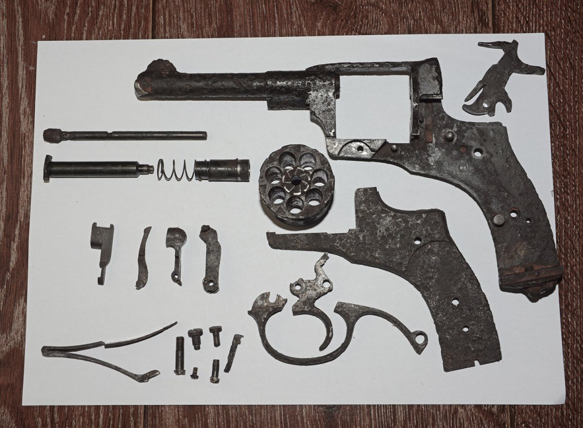

    Здравия, сегодня наткнулся на пистоль(даже забыл про него:)) и хочу спросить у знающих: Можно ли ЭТО поменять на деньги, если да-на какие? Разобрал практически полностью, не без утрат, к сожалению, ствол выкручивать не стал, но думаю это не сложно. Сейчас это в таком виде:
    Спасибо, с уважением.

    Приветствую. Можно, сверлите три дырочки в стволе и выставляйте либо на оценку, либо на аук. С ув.

    Сверлить, это надо выкрутить трубу, я залил ее свинцом, не пойдет?

    Не надо, со стороны шомпола три отверстия.

    Вам какую цену сказать Что бы вас потешить или продажную Потешить 4000 а продать 2000 максимум и делайте это на Виолити Петровитчи с РЕЙБЕРТА на новый год носки без дырёх приткупили -потратились
