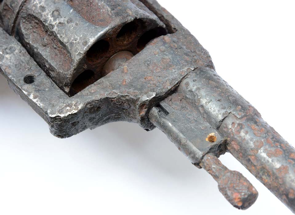

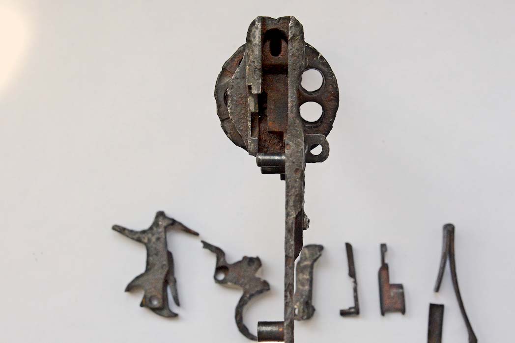

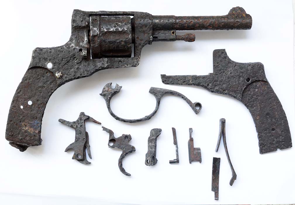

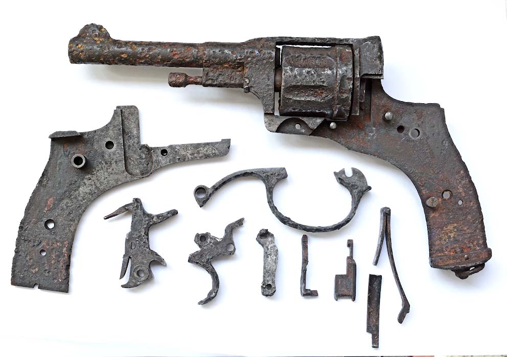

    Пробовал греть на газу, обнаружились сквозные каверны(в трубке), при нагреве дуются пузыри, глазом-не видно. Сейчас попробую греть горелкой. Случилась неприятность, сломалась боевая пружина, думаю попробовать подварить аргоном. Все сейчас выглядит так. DSC_7163.JPG DSC_7164.JPG DSC_7165.JPG DSC_7173.JPG
  9. Gasser
    Gasser Stabsfeldwebel
    31
    49
    1.314
    Kharkov
    Боевую пружину не подварите-это бесполезно.Лопнет снова рядом с местом сварки, неоднократно проверено другими до Вас.Правильно : отпуск ,затем кузнечная сварка и закалка.Но так далеко не всякий современный кузнец сможет(видел реставрированные пружины в старину,снимаю шляпу перед мастерством предков).
    Боевые пружины продаются и новые и деактив, на любой бюджет.
    Шомпольная трубка в дырках это нормально,потому что тонкостенка. Можно потом подварить на латунной или графитовой оправке ,когда снимете со ствола. Тут я вижу шомпол Вы еще не вынули.Вынуть его сложно,он длинный и каленый-лопается ,к тому же имеет ослабляющий его продольный паз,тут надо ОЧЕНЬ много терпения,нужно именно тянуть вперед-назад и очень мало вращать..Скажу что я нетерпеливый и его тоже вынуть не смог-срезал,потом высверливал остатки.

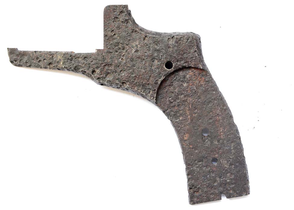

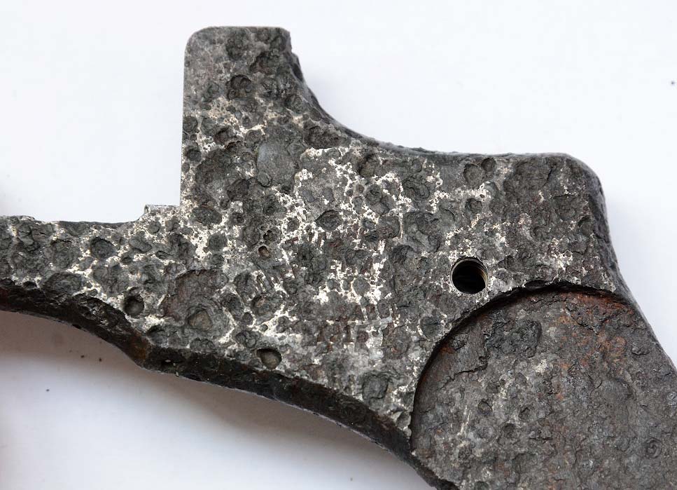

    спасибо, буду пробовать, тут такой вопрос: Вот, к примеру, крышка, я чистил ее керосином, лвтунной щеткой, электролизом, ВДшкой, дочистил до состояния как на фото, что дальше? DSC_7170.JPG DSC_7169.JPG
  11. strannik9211
    strannik9211 Feldwebel
    519
    Київ
    Я к тому, что каверны, наросты... могу под микроскопом резать наросты и чистить каверны, но это долго, попробовал на курке почистить насечку, так ее почти всю удалять надо, под вроде бы, металлом каверны... как быть, чистить до "живого" металла? Спасибо.
  12. tankis
    tankis Stabsgefreiter
    369
    в лимонную кислоту ее. хуже не будет, а раковины прочистит
    Ipatiy подобається це.
  13. strannik9211
    519
    Київ
    Вопрос в том, стоит и нужно ли это делать? Ведь они могут быть весьма глубокими...
  14. VitalicBondarchuk1974
    VitalicBondarchuk1974 Hauptmann
    47
    90
    2.785
    Если это не делать--- оно буит и дальше гнить :) Это как кариес ( гадкая штука)
  15. strannik9211
    519
    Київ
    Значит будем чистить, жаль станет шибко "рябой"

    Панове, такое дело, надоело мне с ним возится, шомпол не вынимается, опасаюсь сломать, присоветуйте, как с минимальными силами произвести деактив, что бы можно было выставить это на продажу, видел заливают ствол свинцом, этого достаточно? Спасибо.

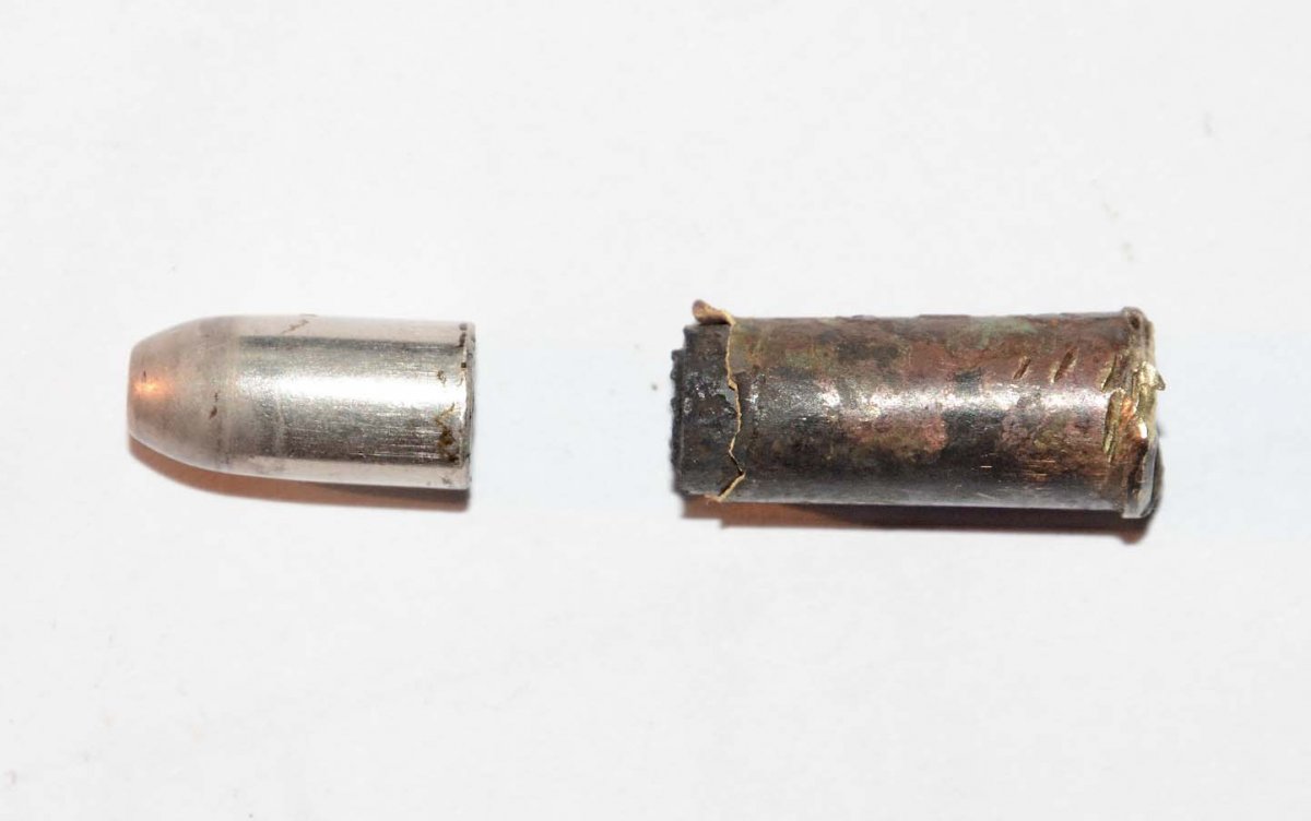

    Разобрал патрончик, пуля белая блестящая, порох, видимо из-за того, что я варил их около часа, еще в револьвере, превратился в твердую субстанцию наподобие графита, интересно будет попробовать поджечь(в квартире опасаюсь, вдруг превратилось в ВВ))) )
  19. Gasser
    31
    49
    1.314
    Kharkov
    Жаль, а я думал из Вас получится настоящий реставратор.Бросаете всё на самом интересном месте.
    Окна откройте-будет много дыма(больше, чем при сгорании не просроченного современного нитропороха, но меньше чем от дымаря) .Бризантное ВВ из пороха пока никому получить не удавалось.
