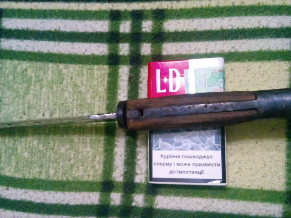

    Уважаемые камрады! Подскажите, существует ли другой легальный способ деактива ШН К 98,кроме варварского распила клинка? Заранее благодарен.

    то же интересует этот вопрос.
    я делал распил ручки,не менее 2/3.под деревом не видно.

    ручку сразу за гардой под накладками

    То есть у ментов претензий не будет на такой деактив?

    да 2/3 минимум и желательно еще ближе к гарде ,а разрез для эстетики можно замаскировать припоем обычным

    здесь ,на 100% не скажу.а вот,экспертиза-скажет.

    Є ще 1 варіант деактиву. Можна нагріти і відпустити сталь. Але тоді довести що це не хо зможе тільки експетиза з якої не факт що він вернеця цілий.

    Можно не волноваться, если был произведен отпуск. Отпуск стали - производят нагревом, выдержкой при высокой температуре и последующим охлаждением.
    При проверке на твёрдость экспертными органами - клинок не ломают. На нем остается три точки, или одна вмятина - след от давления твердомера по Роквеллу. (Или пирамидальная вмятинка) - след от измерения по шкале Виккерса.

    а різниця в тому, що є методика, за якою перевіряється ХО і пропил за гардою нічого не дасть і ваш ніж буде успішно визнаний холодною зброєю, оскільки при нагрузці вона рівномірно розподілиться і на накладки, в свою чергу ніж не зазнає жодних деформацій
    для рекону просто купіть копію із висновком експерта або ж пластик
