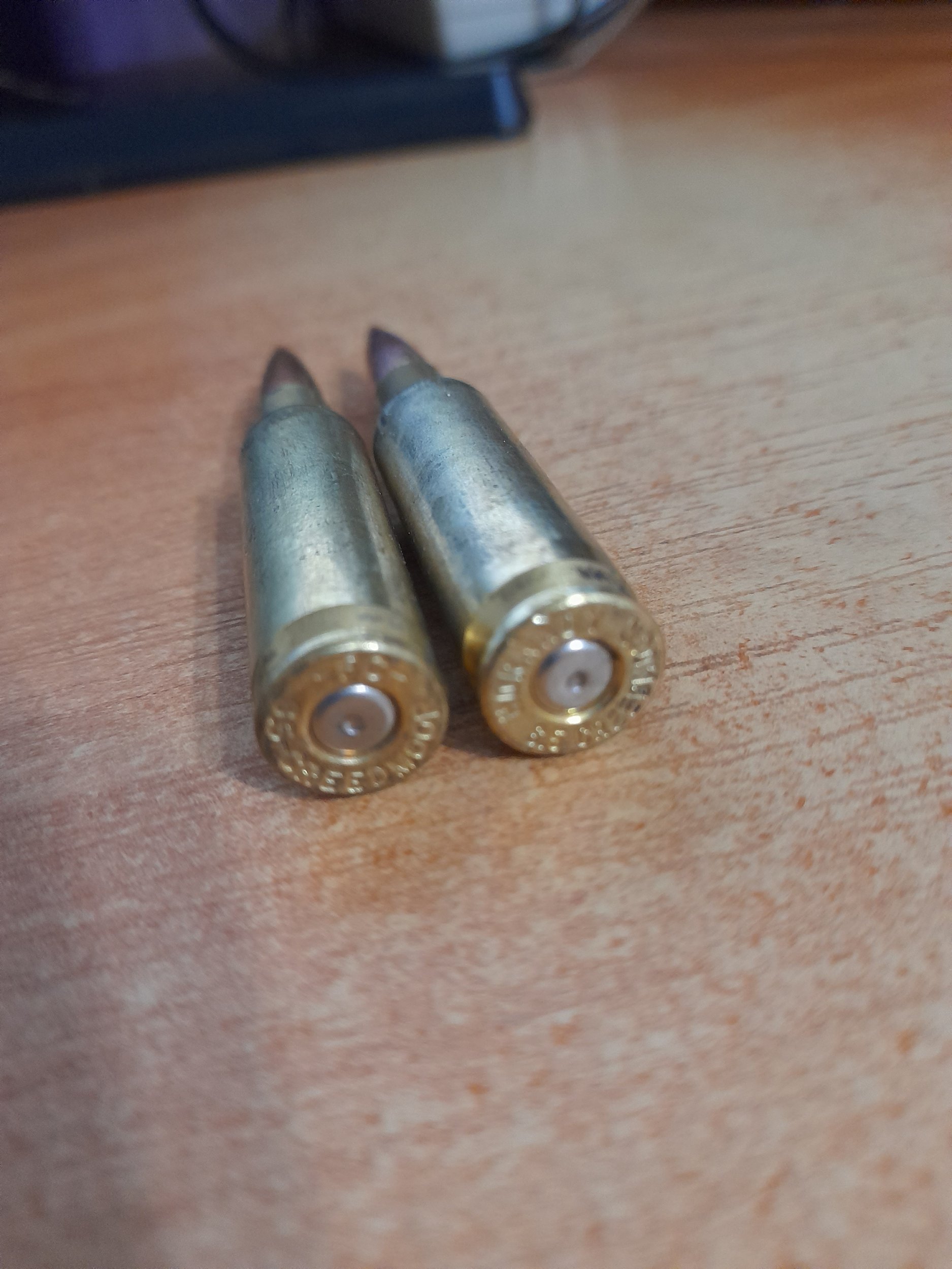

    Появилась проблемка с ар-кой, примерно 25% патронов дает недостаточный накол капсюля, при повторном заряжании 2 из 3 все-таки стреляют, 1 из 3 - нет. Кстати, кучность также ушла в то же время с 0.7 до 2+ моа.
    Карабин DB10, ствол Один воркс 6.5 кридмор.
    Затвор чистил, капсюля хранились в отапливаемом помещении, гильзы Хорнади под большой капсюль и Лапуа под малый - процент несработок одинаковый.
    До этого был настрел 250 выстрелов, все сработало нормально - и в 308 сначала 50 выстрелов, и в 6.5 Лапуа потом 200 выстрелов.
    Может, у кого-то есть идеи, в чем может быть причина?

    1. Слишком глубоко утоплены капсюля в гильзу. - да, возможно, на тех что так и не стрельнули после нескольких попыток, капсюля выглядят глубже посаженными

    по фото...накол дійсно слабкий.....а ось капсуля на рівні гільзи все добре....треба шукати проблему в усм..

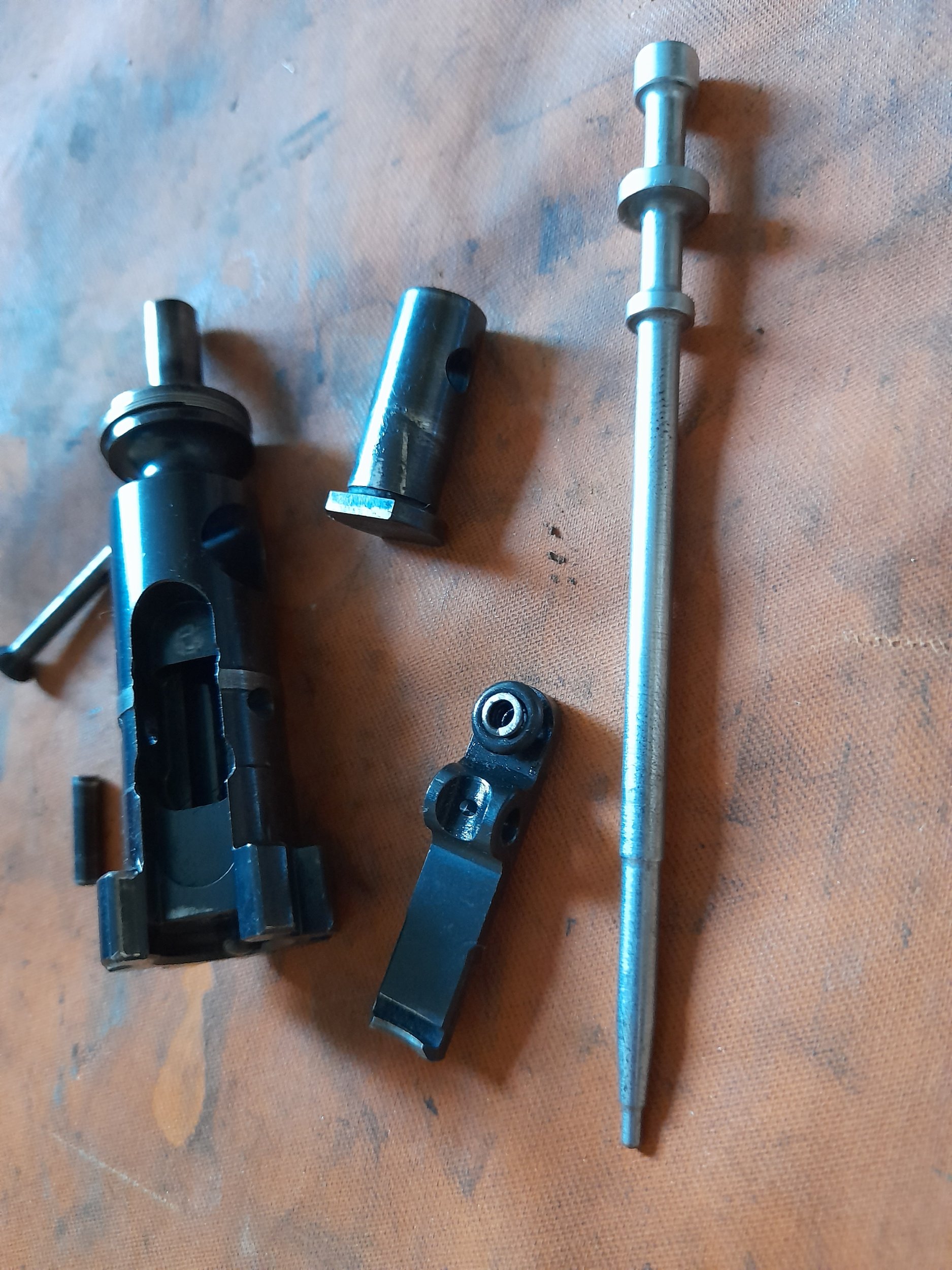

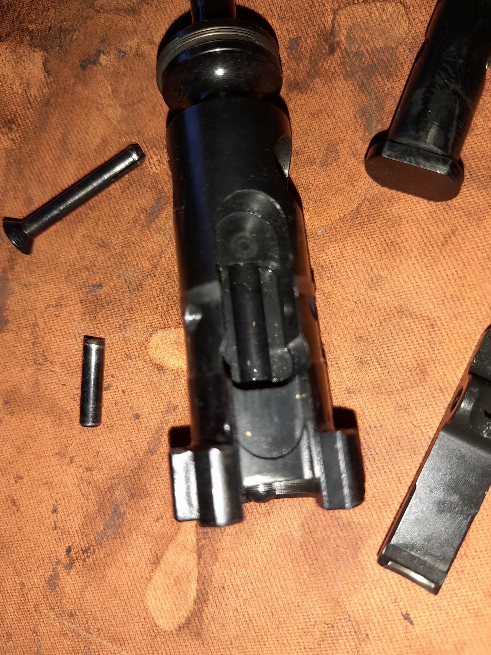

    Поклацал только что затвором, как с патроном так и без, нашел что затвор после досылания затвора часто можно ещё потом пальцем додвинуть вперед через боковое окно, миллиметров на 5.
    Пружина возвратная вроде сильная при этом, так что похоже что грязь, скорее всего где-то в боевых упорах. Возможно, оттого, что с глушителем все время стреляю.
    Хотя и чистил последние пару раз их специальным ершиком для патронника тщательно(а до этого никогда не чистил, нов АР15 это прокатывало, и в АР10 до сих пор).

    5 мм это очень и очень много
    Может буфер потяжелее надо?
    Возможно хаммер дозакрывает не полностью закрытый болт и не хватает силы для нормального накола.

    Уважаемый ТС, оружие это механизм. Со всеми проблемами и недостатками,присущими механизмам. Пусть Вас это не удивляет.
    Все механизмы имеют время приработки/обкатки, после которого характер работы механизма может ощутимо измениться. Это нормально. Еще бывает производственный брак. Реже, но случается.
    При избыточном засорении механизм начинает сбоить. Это нормально.
    Избыточным засорением может быть не только горсть чернозема, но и избыток порохового нагара, вызванный усиленным обратным выхлопом при стрельбе с модераторами.
    Думаю, Вы на правильном пути.

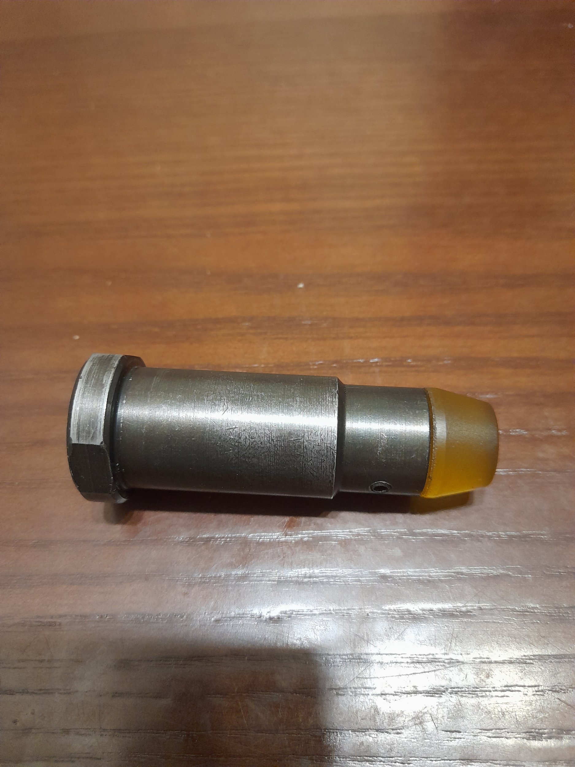

    Взвесил свой буфер отдачи, вес 105 грамм, судя по всему это H: 3,8 унции. Есть смысл менять его на Н2 4,7 унции (0.133 кг) ? Почистил начало ствола перед патронником, клацаю затвором вхолостую, вроде стало закрываться все время нормально, пока не отстреливал.

    Также поменян буфер отдачи с Н(105 грамм) на Н3(155 грамм), думаю и без этого бы работало, но так надежней будет, и гильзы теперь летят не на 13 а на 15 часов, с модером и закрученным газблоком.
