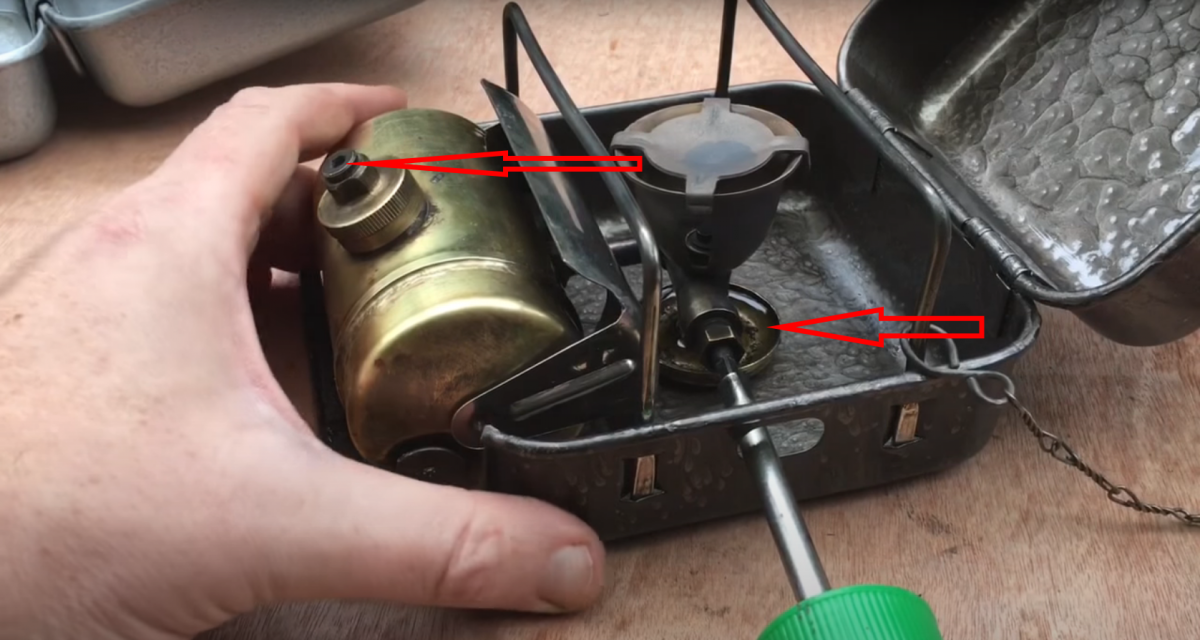

    Со шмелем приключился конфуз.
    После хорошего прогрева, начинала загоратся ручка регулировки. Разобрал, оказалось, там графитовой набивки или чего там, нет, просто нитка намотана.
    Заказал набивку асбестографитную, нужно сделать что бы не горело то что не нужно

    Нашел в гараже кусок азбестового шнура, теперь работает как нужно.

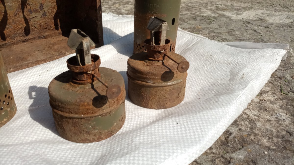

  16. #Роман#
    #Роман# Schütze
    г. Энергодар
    Выкопал такой примус. Кто что про него знает?
    50_Reichsmark та valerka подобається це.
  17. Vitalij Hardball
    Vitalij Hardball Oberfeldwebel
    482
    Україна, Винница
    Похоже на немецкий обогреватель для автомобилей. Где-то встречал такие, не вспомню ресурс.

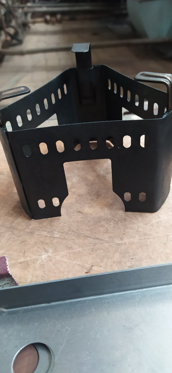

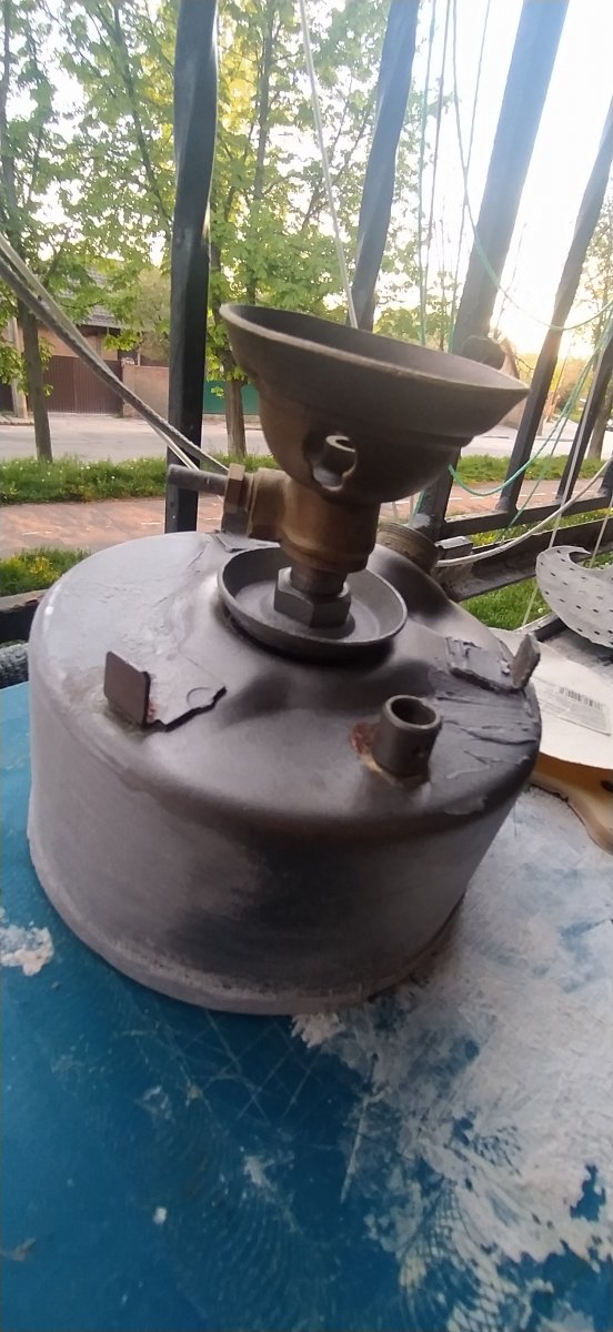

    По случаю, был приобретен ещё один примус. На олх. Правда, продавец оказался слегка брехло, но это и к лучшему, теперь я умею их чинить.
    Первым делом он был отпескоструен, пошпатлеван, в местах где были раковины, погрунтован и покрашен в три слоя. Отремонтирован насос, слегка отполинован. Подставку пришлось переворонить по новой.
    Установил иглу для прочистки, и новый аварийный клапан.
    В общем получилось вот так
    Фото в хронологическом порядке выполняемых работ.
