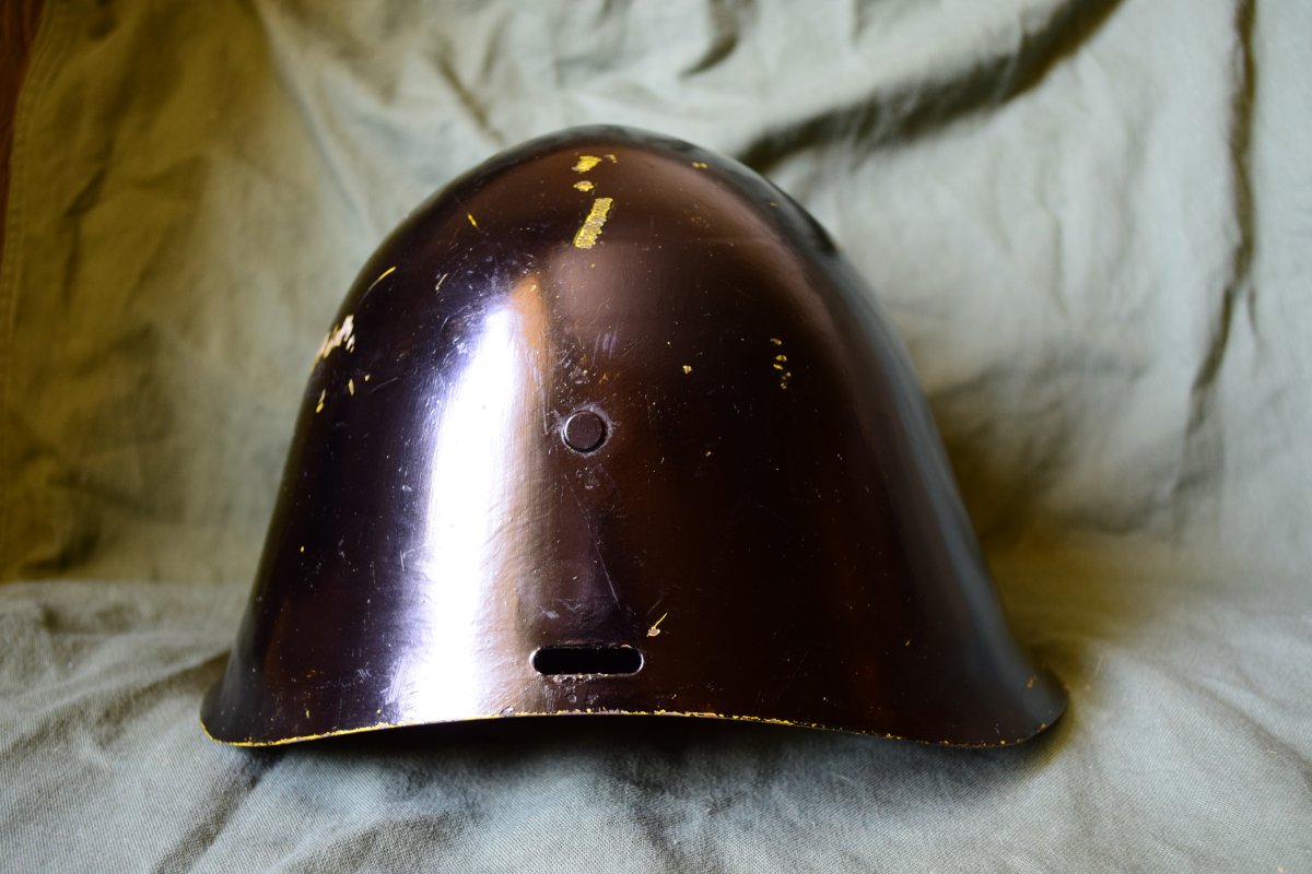

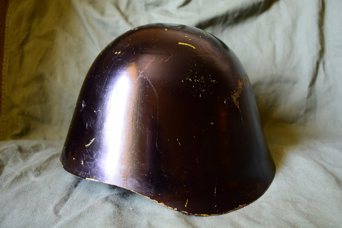

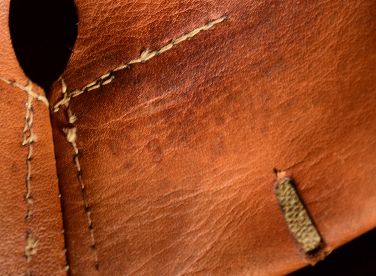

    Доброго дня, камераден. Ещё раз выставляю этот шлем на подумать. Кое-что пока для меня неизвестно, может повторный мозговой штурм даст чего.
    Итак, шлем М23/40, упрощённая модель ещё датской разработки. Яркие отличия от шлемов М23 предыдущего типа: полное отсутствие металлического обода по борту купола, прорезь под транспортировочный ремень выполнена значительно ближе к борту, грубая выштамповка шлема (наблюдаются утяжины, как, например, на рогачах). Шлемы этой генерации создавались для выпуска в параллели с новым М39 по причине дороговизны последнего.

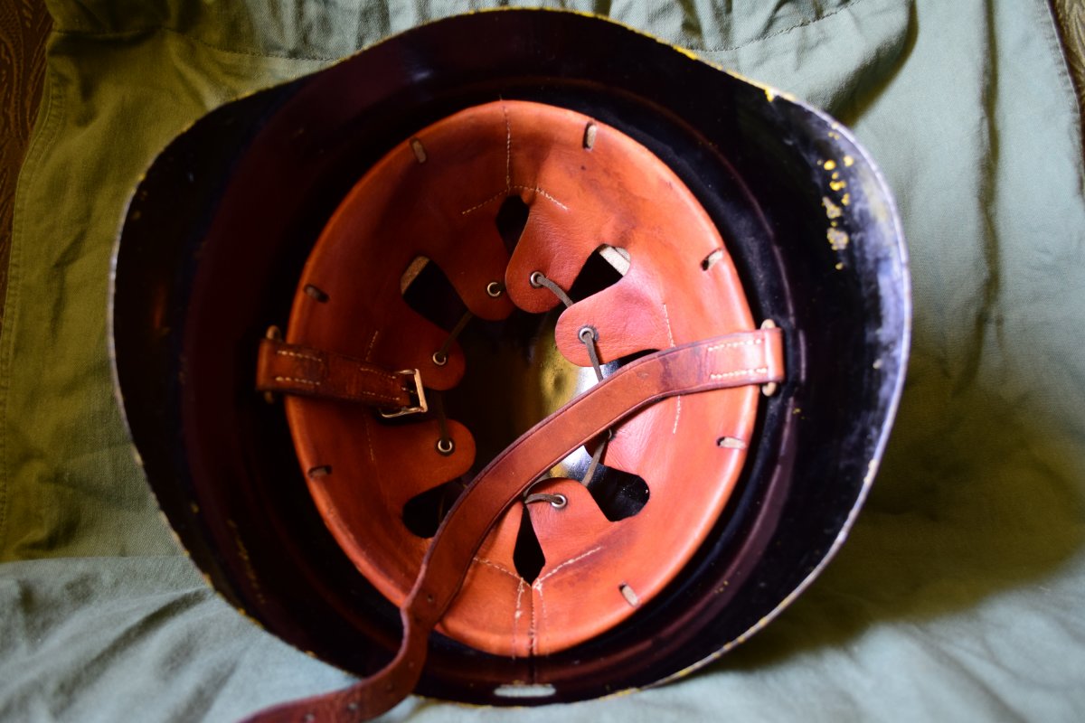

    Подшлем стоит датского типа (до 1941 года). Обруч и серьги шлема магнитятся, выкрашены в нетипичный песочно-серый цвет (что довоенные, что оккупационные обручи выкрашивались в цвет шлема). При этом видно что это базовая краска, а не перекрас.

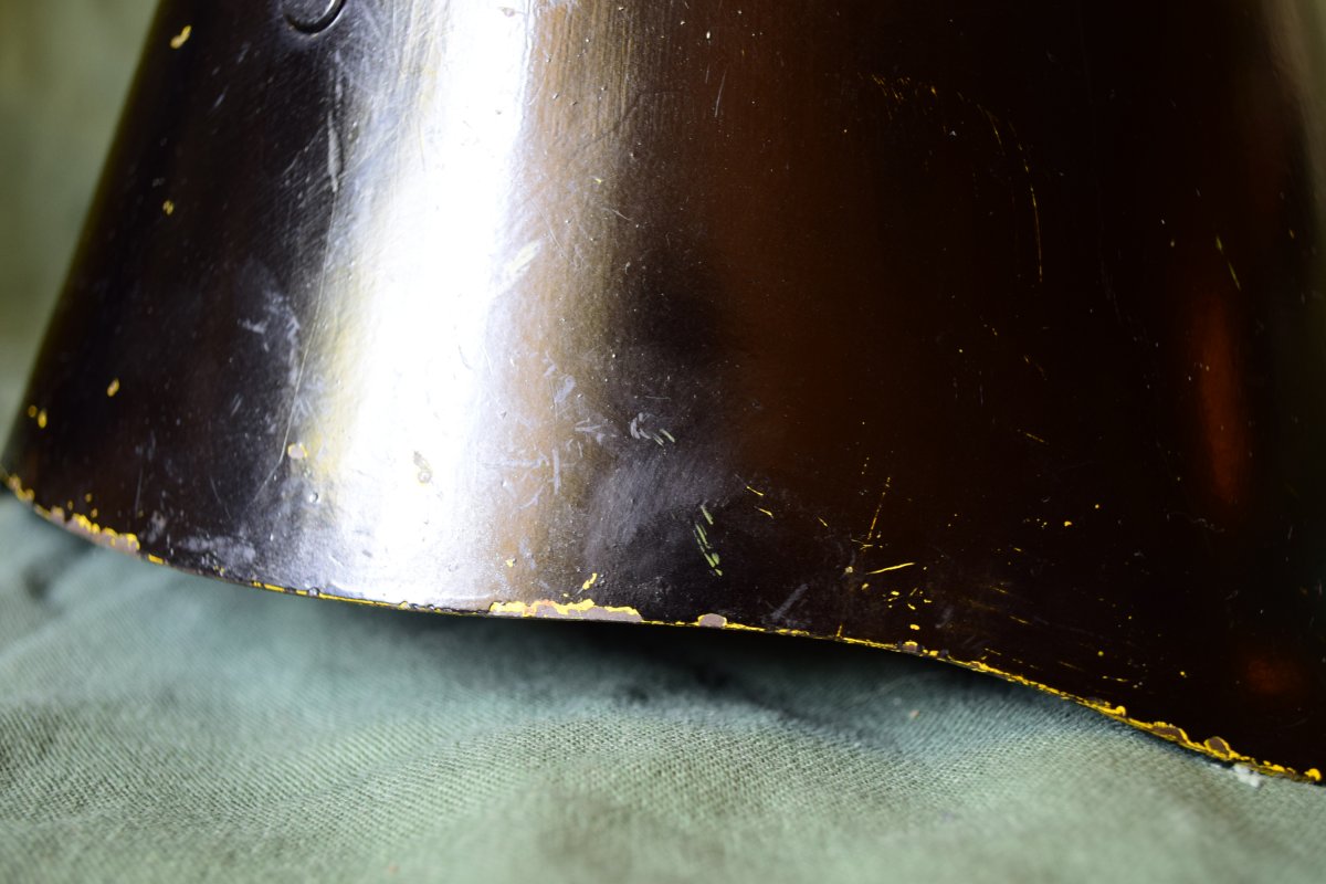

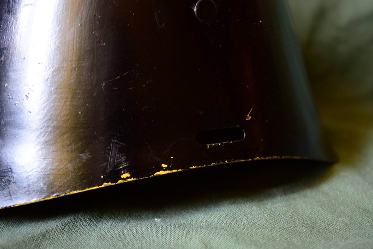

    Это по исходным данным. То что мне не даёт покоя - это покраска купола. Первый слой краски - жёлтый. Возможно что и сигнально-жёлтый. По жёлтым слоем только металл. Насколько есть возможность судить, этот слой был уложен равномерно, скорее всего краскопультом. Второй слой краски - чёрный полуматовый. Наносился кистью. При этом хорошо видно, что местами жёлтая краска была выбита, и по голым местам прошли кистью. Меня смущает, что такой чёрный типичен для люфтшутцовских М23/41, где он наносился как базовый.
    Декалей на шлеме нет, и были ли на жёлтом слое - сложно сказать, так как окрашен сверху он весьма грубо.

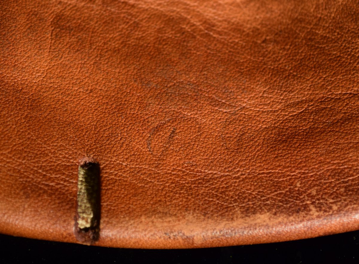

    Ещё стоит отметить что шлем выкрашен полностью, и на обруче подшлема, как и на кламмерах, есть следы демонтажа. След круглого датского клейма на подшлеме имеется, как и неразборчивая подпись.
    Естественно, никаких следов от послевоенного переклёпа под подшлем американского типа нет и в помине.
    Буду рад вашему мнению насчёт принадлежности этого DSC_5942_1.jpg DSC_5943_1.jpg DSC_5945_1.jpg DSC_5946_1.jpg DSC_5947_1.jpg DSC_5991_1.jpg DSC_5992_1.jpg шлема.

    Напомнило в базе пожарный окрас норвегов, ирландцев и т.п.
    Потом шлем просто переколхозили в черный окрас для ГО или еще куда.
    Это как вариант

    Вот Норвежское ГО и немецких "борцов с огнём" я и имею в виду в первую очередь. По норгам, к сожалению, не всё сходится. И цвет более тёплый, "яичный", и сдиранием старой краски никто не заморачивался - просто красили поверх, да и датчан в их богатой подборке шлемов я так и не нашёл. Хотя запасы там были богатые. И рогачи, и М35-М40, и цукерманы, и британские МК 2, и вяртсиля...

    Там где я покупал, такой датчанин был один. Остальные (насколько я их видел) - оккупационные М23/41, у которых такой чёрный окрас - базовый.
