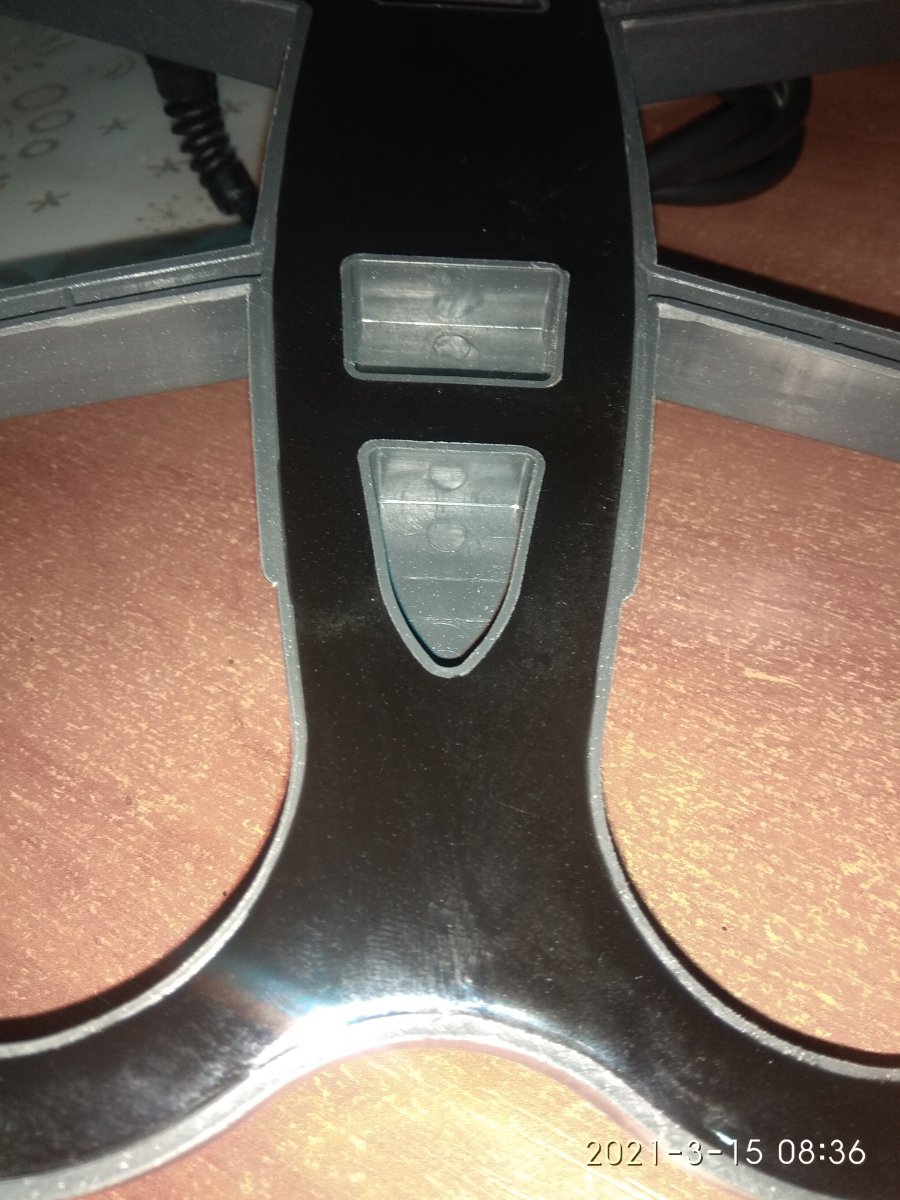

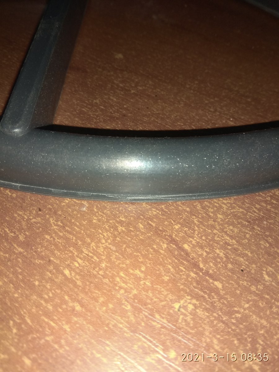

    Купил на пробу Арвен 13",посмотрим.
    Похожу чуть поделюсь впечатлениями.
  8. адольф7
    адольф7 Leutnant
    1.310
    Харьков
    Походить не получилось, сделал воздушные тесты,видио не снимал, напряжно, но скажу так, что если нет датчика, то пойдёт как штатный. На моем приборе Макро Рейсер 2 прибавки по воздуху ноль.
    На динарий стандартная катушка взяла на сантиметр дальше.
    Медь и крупное серебро + - один сантиметр.
    Работа стабильная как и у стандартной на определённой чуйке.
    ВДИ на Акинак хуже.
    Производителю написал, отправил назад сказал деньги вернёт.
    Корпус с какими то выступами острыми, наверное можно летом траву косить, заливка зеркало, красивая, кабель не впечатлил визуально.
    Для такой цены нормально, если нечего поставить на прибор, и два года обещано гарантии.
