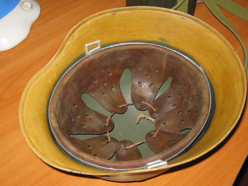

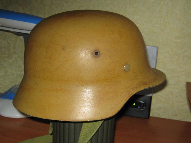

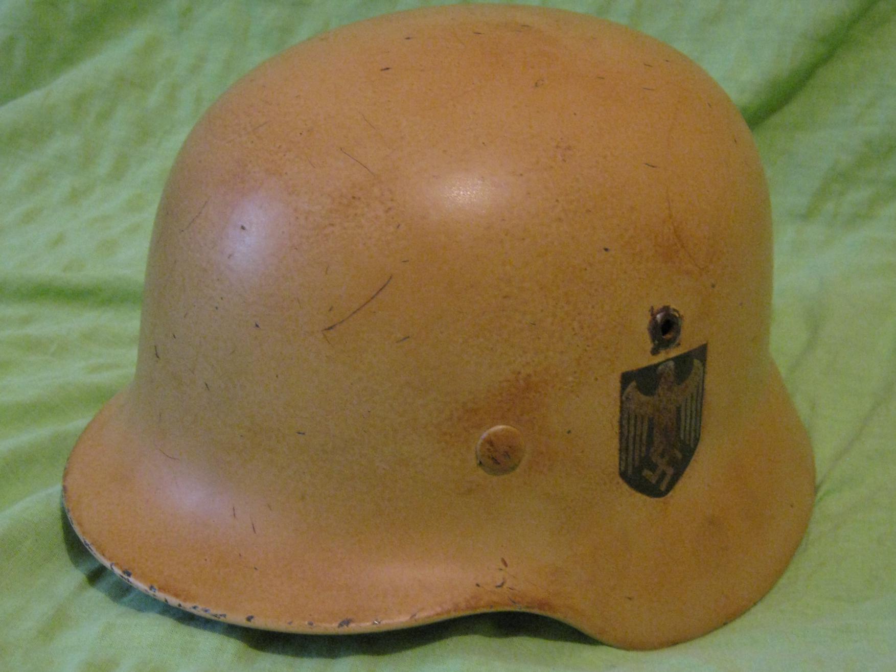

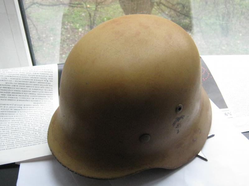

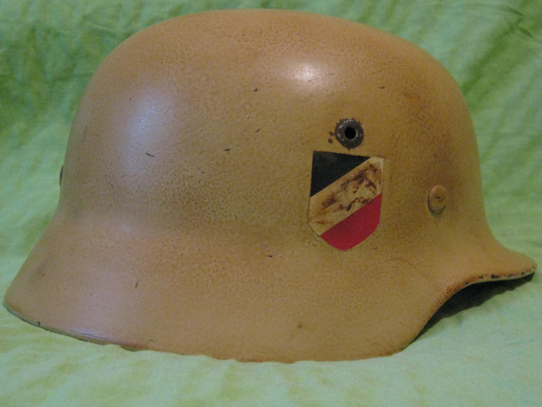

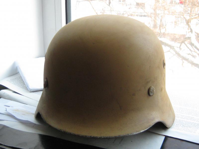

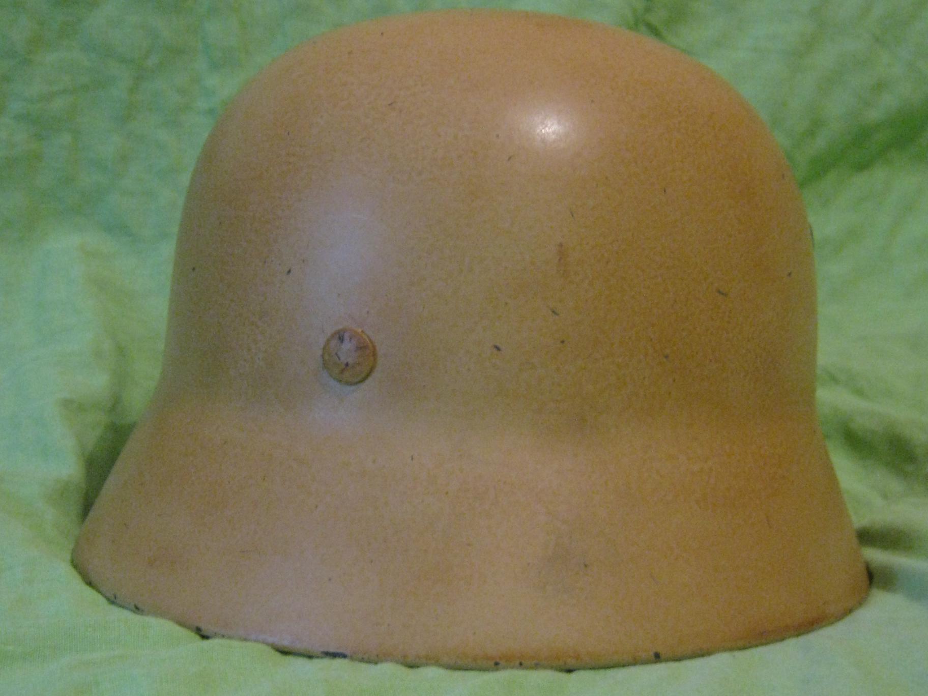

    Уважаемые камрады доброго вам дня. Интересует ваше мнение по поводу проделанной работы. Какие есть недоработки , особенно интересует мнение по цвету каски.Первое фото делал со всспышкой. Подшлем собственного изготовления. Всем за ранее благодарин.

    Мне нравится. Как цвет подбирался? С ув.

    ИМХО: Смотрится обалденно!!!
    Единственно, опять-таки на мой взгляд, чересчур уж "обнажены" от краски люверсы (причем оба). Я конечно не шибко специалист по каскам, но мне кажется, что стоило бы люверсы "состаривать" по кромке (как-бы трущиеся поверхности). В остальном - зачет! :smile_12:
    С Уважением!
  5. фандик
    фандик Oberleutnant
    2.581
    Мешал сам . Если нужен рецепт могу выложить
  6. фандик
    фандик Oberleutnant
    2.581
    Да но это состариные люверсы. Мешал эпоксидку с ржавчиной и наносил тонким слоем

    не помешало б немного затереть декали а то уж больно как новые выглядят
  8. Рихард
    Рихард Oberstleutnant
    5.270
    Одесса, Украина
    Работа в целом понравилась, но....
    1. Все же не совсем понятно с цветом - сделайте фото на улице.
    2. Зачем так "познущались" над вент.втулками - остальная поверхность шлема едва тронута, ни сколов, ни потертостей.
    3. Орел как будто был "поджарен" (наверное жарким африканским солнцем:D).
    4. Триколор был на шлемах ДАК ?
  9. Paolo.M
    Paolo.M Stabsfeldwebel
    699
    Украина, Львов
    4. Триколор был на шлемах ДАК ?[/QUOTE]
    В этой кучке не видно, но если он был на родном окрасе, могли и оставить, я так думаю. Остальное сказали, я может чють больше бы подстарил, но это индивидуально. Хорошая работа .:smile_12:

    бракує чуть підстарити ( неодмінно потрібно потерти кламмера )
    щодо триколору то на "тропікхельмах" він є але на звичайних шоломах я не зустрічав

    Если Вы акцентируете Ваш шлем как застаренная каска , то честно сказать работа ни о чем :confused: Деки перестаренные , а по поверхности шлема практически ни одной царапины и тд .....
    С цветом Вы угадали, мне нравится :smile_12:

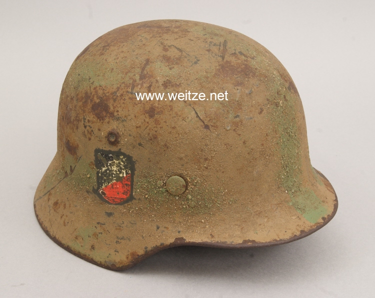

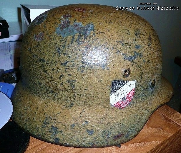

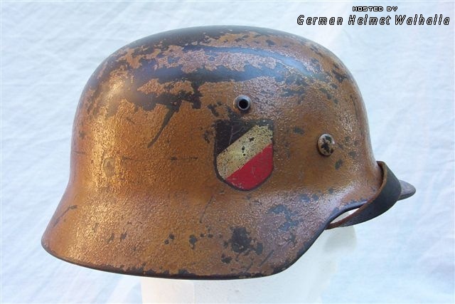

    Триколоры действительно очень редко встречаются на касках ДАК , но это не значит что их не было .
    Вот к примеру два фото с триколорами на даковских шлемах
    С ув. Женя

    Спасибо всем. Замечания ваши учёл , шлем буду дорабатывать.

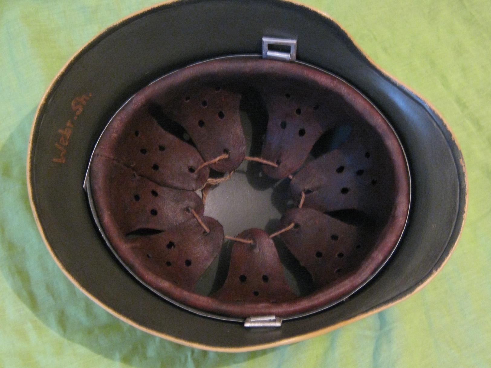

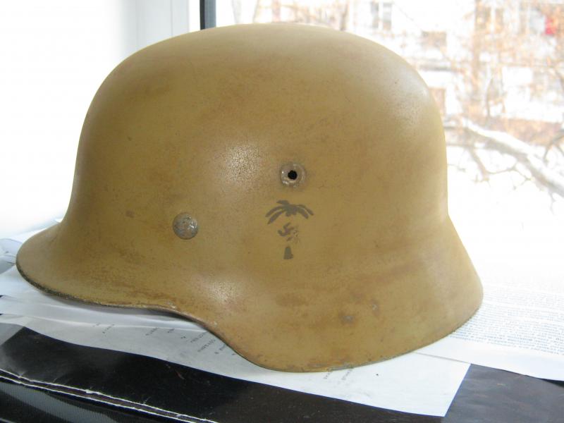

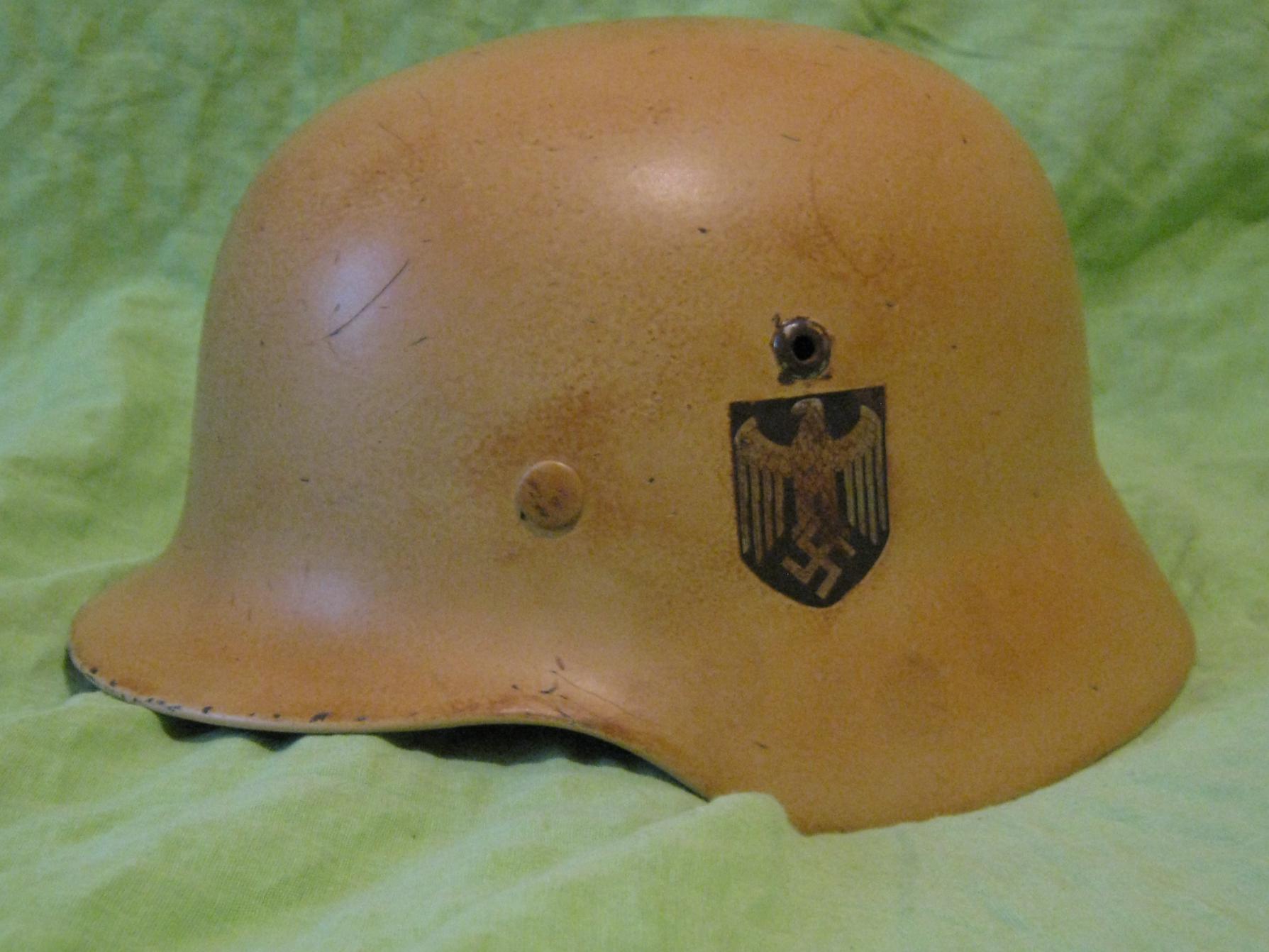

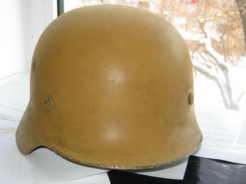

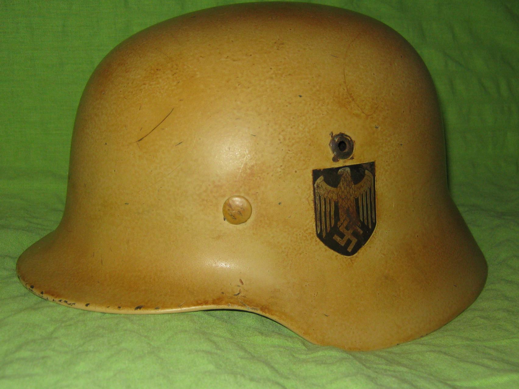

    Уважаемые камрады, вот после переделки и застаривания каски получился вот такой вариант DAK.

    нормально получилось, а фото подшлемника отдельно есть?
  17. Александр Лемешко
    Александр Лемешко Major
    2.723
    Sumy
    Юра!!:smile_12:Супер!!Только напрасно ,по-моему,козырек до блестящего металла шлифонул..Лучше бы "заржавить" или "замутнить" химией..Paolo M,подскажет рецепт.:beer:
  18. Tamerlan25
    Tamerlan25 Major
    16
    28
    2.595
    Класс! Мне понравились, причем оба варианта. На втором пальма просто загляденье! А на первом внутрянка хорошо обыграна. По поводу козырька не проблема, металл пару раз раствором соли помочить, он свой цвет возьмет С ув.
  19. фандик
    фандик Oberleutnant
    2.581
    Саша когда делал фото козырёк был ещё не состарин.
  20. фандик
    фандик Oberleutnant
    2.581
    Нет фото не делал.

    Мне после переделки очень понравилось! С цветом явно угадали - и с застариванием то что надо, без перебора.
  22. Андрей монке
    Андрей монке Hauptmann
    44
    77
    2.493
    УкраїNа
    Зря перекрасели ИМХО.
    Первый вариант мне больше нравился.Надо было, просто состарить.
    На натуру больше похож.с ув

    Отличная работа! Где краску брали ?

    Краску смешивал сам.

    Камрады кого интересует такой цвет , даю рецепт. Пяти кубовым шприцом набираете : 3 куба жёлтой ( зебра ) , 2 куба белой ( зебра ) , 2 деления RAL 6006 (тиккурила) , 2 деления красный грунт ( любой ) . Всё это перемешиваем.
