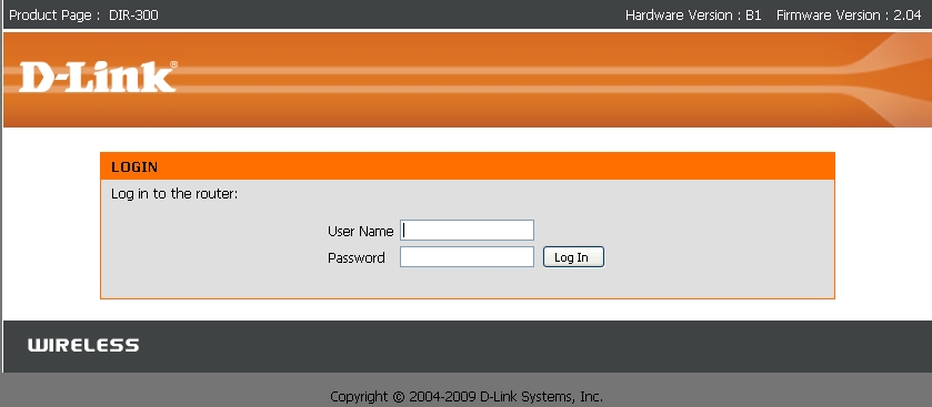

    Ситуация такова. Купил, поставил. Сконфигурировал через визард (который с диска). Настроил ВиФи - назвал, выбрал метод шифрования, запаролил. Всё заработало - и через Ethernet и через WiFi. Но вот какая бяка - не могу войти в роутер 192.168.0.1... выходит на форму входа User Name: admin, Password: пусто... Набираю admin, пароль не трогаю.... Login fail - User Name or Password is incorrect. Подскажите, что делать?

    антивирус отключи.
    и если есть то файрвол тоже отключи.
    про результаты - напишешь)

    Антивирь тут не причём (на всякий случай сделал, как Вы советовали - не помогло). Просто на модем я выхожу без проблем 192.168.1.1 - и логинюсь и всё остальное. Просто роутер подключён через модем-АДСЛ, т.е. я через роутер нормально захожу на модем, а вот с паролем роутера какие то косяки. Может есть какой супер-пароль?

    Попробуй такие варианты: лог: Admin пасс: пусто, лог и пасс admin, лог и пасс: Admin.

    а виндовс какой?

    Уже пробывал - не пускает дальше страницы входа... завтра буду в сервисный центр звонить

    Общая известная проблема с 300-тыми...
    Попробуйте:
    а) Перед тем как входит в настройки маршрутизатора - не поленитесь и посмотрите IP-адрес который присвоил ваш маршрутизатор компьютеру. В моём случае был присвоен 192.168.24.101. Можно сделать вывод , что скорее всего вход на вэб-интерфейс устройства осуществляется не через заявленный в инструкции адрес 192.168.0.1, а через тот который присваивается вашему ПК, только в конце меняете число на единицу... (192.168.24.1)
    б) Выключите питание на 3 мин. Отключите все локалки. Включите на 3 минуты без локалок. Выключите. Подключи все локалки. Если не поможет выключите, нажмите на Reset и держите 30 сек. Включите питание и держите ещё 30 секунд. (Идиотский совет, смысла не понимаю абсолютно, но при мне паренек так шаманил - помогло.)
    в) Дело в прошивке. Рабочей прошивки для 300-ых (как и для 320-ых) не существует в принципе.:) Экпериментируйте.

    а) На роутер выхожу нормально по 192.168.0.1
    б) Попробую завтра, после звонка в СЦ.
    в) Firmware Version : 2.04

    D-Link Вообще интересная штука(возможно не у меня одного)
    малейший перепад напряжения и сразу летят все настройки.
    А вариант б)использую чуть ли не каждый день,говоря нормальным языком провайдер не видит тебя,пару раз и всё тырнет опять в работе.

    Может попробуй сделать полный сброс и заново перенастроить? Я пользуюсь DIR-300 уже почти 3 года, на заводской прошивке были какие-то глюки, потом обновлял прошивки с их ftp, русификатор тоже кинул. В общем последние пару лет работает как часики, нареканий нет! От перепадов подрубил роутер на УПС.

    У этого роутера заводские логин и пароль: admin. Возможно в магазине продавцы баловались и поменяли. С завода коробка должна быть запаяна в плёнку. В вашем случае можно попробовать сбросить пароль и все настройки на заводские - при включении зажать кнопку ресет и держать секунд 20-30.

    Сделал как Вы советовали - сбросил всё на заводские настройки, нормально заходит... И я понял в чём дело было - после работы визарда выход на роутер, почему то закрывается... Вот такие пироги. Спасибо всем за совет :beer:
