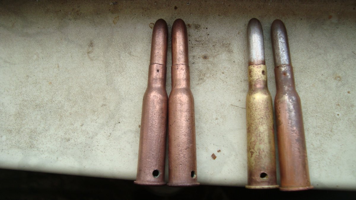

    DSC04289.JPG Камарады, подскажите , пож, как добиться цвета как у ммг слева. решил друзьям на сувениры пустить,первые получились , как то сами собой.Потом , ерунда получается .Держал в уксусе и те и другие.Вторые и с медью забрасывал.Спасибо, за ответы. С ув.

    Приветствую. По фото два левых немного красноватые, а справа один желтый, другой с красными пятнами в раковинах. Красноватые (с медным отливом) у меня получались, если чистить электролизом, желтоватые - если чистить лимонной кислотой, в раковинах красные пятна - это выделившееся на поверхности медь, цинк ушел. Чтобы выровнять цвет для сувениров, можно использовать мягкую щетку с латунным ворсом, а лучше пройтись войлочным кругом на болгарке с пастой ГОИ.

    Если я правильно Вас понял и Вам нужно получить красноватый(медный) цвет, то уксус покрепче и подольше. С заменами раствора. Без полировки. Как уже правильно сказали, нужно "выбить" цинк. Но, вообще-то это считается реставрационным браком.

    Вы меня правильно поняли.Мне нужен брак, на сувениры друзьям.Они очень интересно смотрятся.Понял . одно.Что гильза , должна быть , не убитая., те без активного воздействия среды, тогда получается медный цвет.Кстати, мягкая полировка, не вредит.
