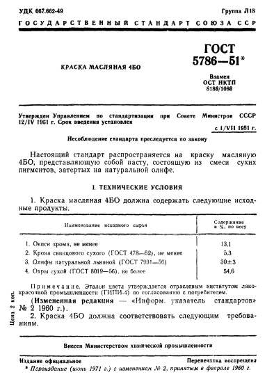

    Если не найдёте 4БО, то можно использовать эмаль ХВ-518 У-1...

    А если не найдете что насоветовали,можете смело красить в любой оттенок зеленого или песочного.

    ...либо сами замешивайте краску по ГОСТу.

    Гост то оно гост..А вот совковая оборонка,это абсолютно другое)
    На производствах цвет и оттенок менялся несколько раз на месяц ;)И в результате тысячи цветов и оттенков.
    Не редкость черные и темно-синее даже...(не учебки)

    Согласен с вами, но для остроты ощущений лучше по ГОСТу краску замешивать..:D
    А по RAL наиболее близкие цвета к краске 4БО - 6003, к 3Б - 6031.

  8. vigo
    vigo Stabsgefreiter
    195
    Может кому то будет интересно.С Ув.

  9. Zmv Elektro
    Zmv Elektro Schütze
    15
    Цвет походу 4БО но там разные оттенки бывают.
