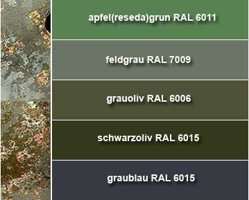

    каие цвета применялись в вермахте для покраски каски модели М 35?

    Для касок модели М35 довоенных выпусков, основным цветом можно считать feldgrau - полевой серый (RAL 7009). Редко, но встречается apfelgrun - яблочно-зеленый (RAL 6011).
    После начала войны цвет изменился в сторону темно-зеленых оттенков. Для этого времени характерными и основными цветами можно считать grauolive, schwarzolive - серо и черно-оливковые (RAL6006 и RAL6015), что не исключает использование близких по тонам оттенков.
    В отличие от сухопутных и военно-морских сил, шлемы которых окрашивались по единому стандарту, окраска шлемов военно-воздушных сил (Luftwaffe) имела вполне определенные отличия (RAL7016, RAL7015), этот цвет более темный по тону и имеет очевидный оттенок темно-синего компонента.
    http://www.jurgen.ru/project/1_1/

    разве цета feldgrau и grauoliv не одно и тоже?, и в schwarzolive тоже можно красить данную модель ?

    Не одно и то же. Они отличаются визуально feldgrau (7009) светлее чем schwarzolive (6006).
    schwarzolive (6006) для 35-й скорее не подойдет, он для 40-й актуален.

    серо-оливковый (grauolive) RAL6006 подойдёт и полевой серый (feldgrau) RAL 7009 :smile_12:

    Я в 7009 иногда черного добавляю и вперед. хотя 6006 более предпочтителен
