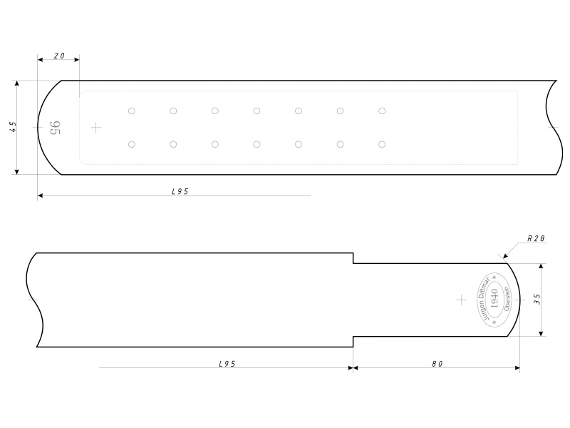

  18. солдат удачи
    солдат удачи Feldwebel
    446
    одесса украина
    толщина кожи хлястика на ремне 2 мм и такая же на хлястик от пряги вот расскрой полотна ремня и расскрой хлястика . фото взял у Юргена
