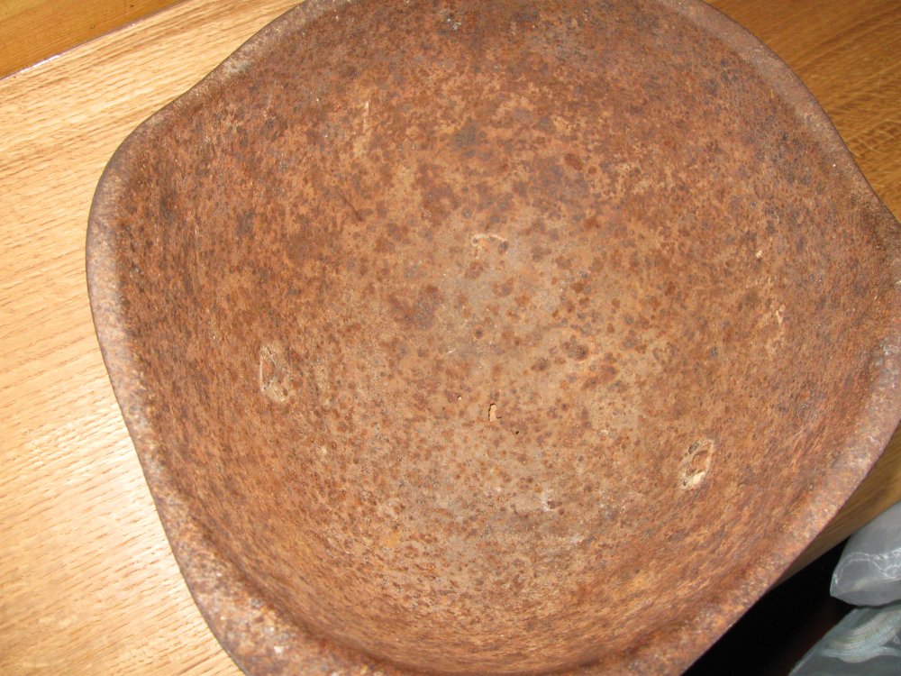

    Приветствую камрады . Преобрел вот такой СШ-39 IMG_1292.jpg IMG_1293.jpg IMG_1290.jpg IMG_1287.jpg ... Теперь задумался об его реставрации . Кислотить собираюсь в лимонке , а что делать дальше особо не знаю ( в интернете все перерыл , толком ничего не понять по реставрации шлема ) .Обращаюсь к знатокам - кому не трудно , напишите пожалуйста поетапный процес реставрации . Заранее Спасибо .
    И как всегда есть еще пару вопросов .

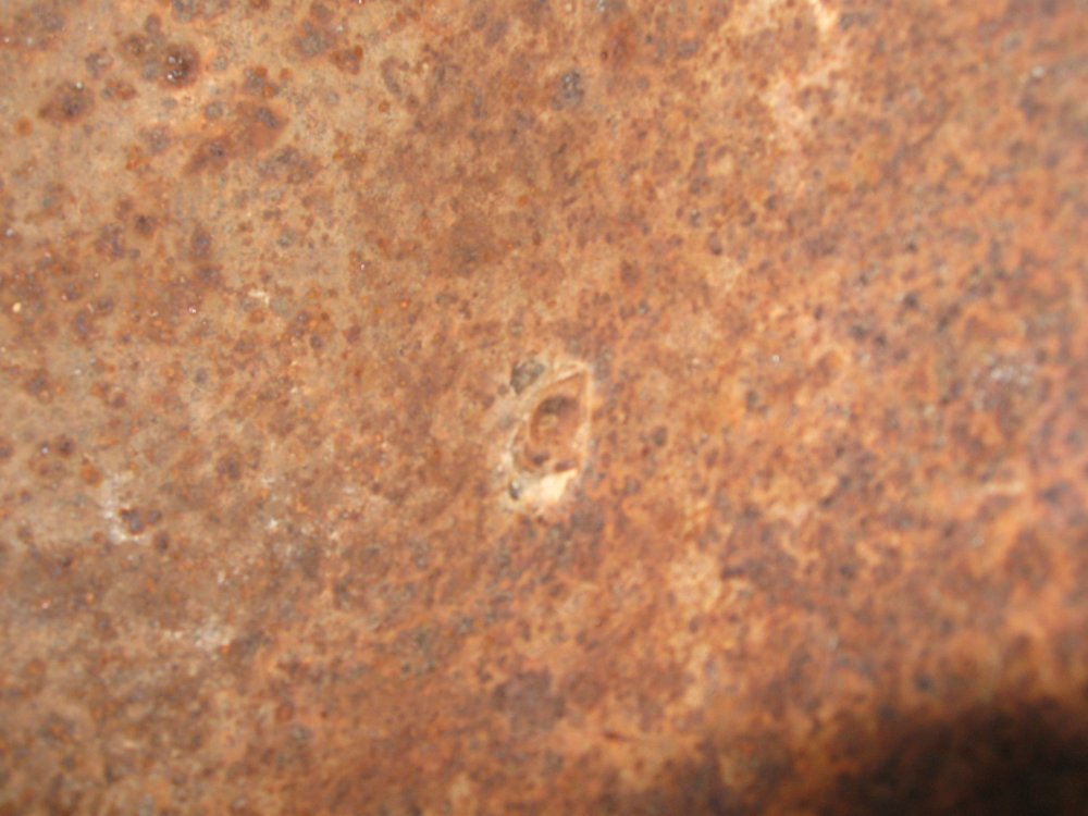

    1 . Собираюсь устанавливать подшлем . Вопрос такой , надо будет старые клепки выбивать , и менять на новые ? IMG_1296.jpg
    2 . Немного не по реставрации , но можно по номеру определить год выпуска шлема ?

    1)Сначала подберите заклёпки для установки подшлемника такого же калибра, а старые высверлите.
    2)Приблизительно на пару дней шлем окунаем в лимонный раствор 10-12 литров воды на 4 пакетика лимонной кислоты(в одном пакетике 25 грамм). Несколько раз в день достаём из раствора и чистим металлической щеткой смывая водой рыхлую ржу. После завершения кислоченья шлем хорошо промыть водой с мылом и сразу же насухо вытереть ветошью.
    3)Далее запаять оловом дырки и промыть места пайки.
    4)Высохший шлем обрабатываем раствором "преобразователь ржавчины" и откладываем в тёплое сухое место.
    5)На следующий день после преобразователя шпаклюем авто-шпаклёвкой. После отвердения шкурим 120 номером снимаем все бугорки, выравнивая поверхность. Далее покрываем грунтовкой и проявившиеся раковинки которые пропустили снова шпаклюем с последующим обработкой наждачной бумагой 400 номером под струйкой воды.(примечание: наждачку лучше брать водостойкая-автомобильная)
    6)Покраска шлема краской 4БО внутри, после высыхания выкрасить потом с наружи шлем.
    7) Установка подшлемника, закрашивания заклёпок и набивка трафаретной звезды.
