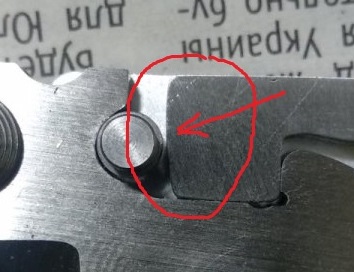

    Клинок четко в выемку становится,говорят на половине не заходит IMG-dd5736af435ce38e0611480b7891622c-V.jpg

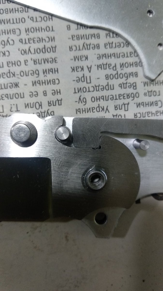

    Я здаватимусь занудою, але я поквапився з похвалою....На вашому ножі замок виглядає як тріадлок, а працює як звічайний беклок. У Колдстілі коромосло замикання клинка може рухатись вздовж руків'я вперед та назад,отвір під вісь на коромислі еліпс, тобто допуски не те що великі, колосальні, коли замикається клінок то лезо виємкою упирається у штифт, а з іншого боку в штифт впирається коромисло. Це і є суть тріадлоку, три точки опори замка 1) зуб замка у лезі2)Лезо у штифті 2) коромисло у штіфті. На біса це робилося?Така схема виключає люфт леза вгору в низ, при цьому допускаються великі допуски між вісю леза та отвором у лезі під вісь, між вісю коромисла та отвором під вісь у коромислі. Механізм саморегульований і з зносом деталей буде компенсувати люфти. Тріадлок нівелює головну ваду беклоку де треба чітко підганяти деталі, та коромисло на своїй вісі не повинно мати жодного люфта. З часом люфт леза буде з'являтися. IMG-dd5736af435ce38e0611480b7891622c-V.jpg

    Я фанат ножей cold steel и знаю как работает триадлок;)на многих экземплярах копии этого ножа выемка не заходит в бонку.Мне повезло,заходит.А коромысло не достаёт на всех последних репликах ад10, рекон1,код4.Я думаю таким образом китайцы страхуются от обвинений в копировании триадлока))На всех вышеперечисленных копиях недотриадлок.

    Не сваріться друзі. Не має значення що да як, кожен має право на свою думку. Я наприклад вдячний комраду Скиф379 за детальні світлини механізму, такого в інеті не знайдеш, для себе зробив певні висновки стосовно конкретної моделі від китайців.

    IMG-0809b14f93b67210fc6897ccae369a09-V.jpg Screenshot_20210107-220627.png это вариант где выемка не дружит с бонкой)))справа оригинал слева подделка.Насколько я знаю,у китайцев подделки тоже делятся по классам.Получилась,тогда и цена выше,а те ,что не получились и цена меньше.А наши предприниматели в основном берут дешевле ,а продают как хорошую реплику.
