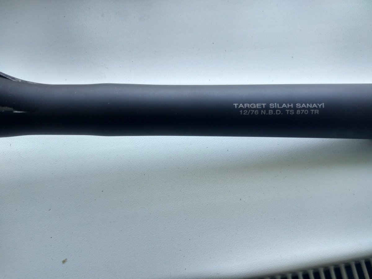

  6. ANF
    ANF Obergefreiter
    70
    Запорожье
    Маркировка

  7. Женя Эйс
    Женя Эйс Stabsgefreiter
    208
    У Моря
    Дунуло у меня ствол на таргете х7. Стрелял пулей самокрутом. 90% дунуло из-за застревания чего то в стволе. Или пули или пыжа. Следующий выстрел все выбил как и не было ничего. Но гороховидное вздутие зафиксировал уже при чистке. По гарантии вам не поменяют это 90%. По крайней мере мне не поменяли. Новый ствол можно привезти без проблем. Ребята в Стволе сказали что привезут, цена вопроса 80$ но ждать 3 месяца. Потом обратился в Ибис, у них оказался ствол от Узкона trx. Цена вышла та же. Но времени со всеми пересылками 3 недели. Так что, заказывайте ствол :)
