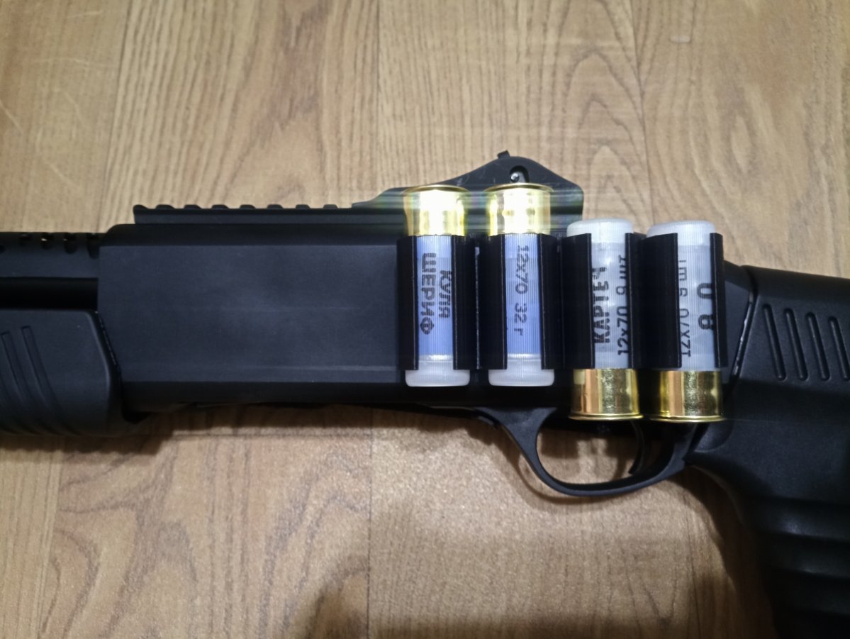

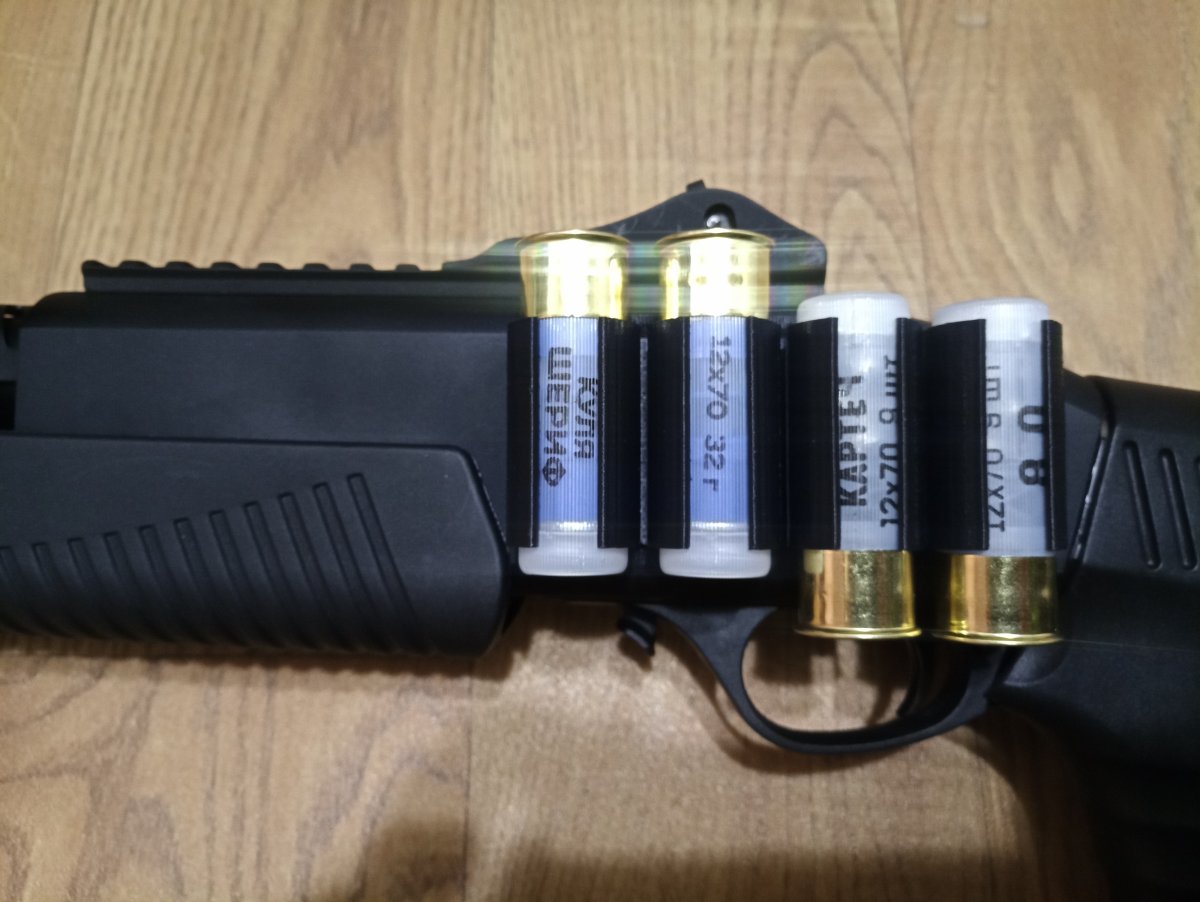

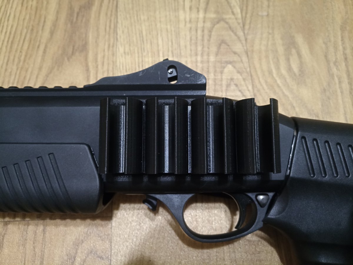

    Подскажите, кто-нибудь крепил сайд-седдл на ствольную коробку? Если да - то на сколько патронов? Я так понял, что максимум - на 3, а лучше наверное на 2, т.к. цевье сильно далеко заходит. Померял, вроде бы свободных остаётся 8,5 см под него.

    Я причепив на 4, ввечері зроблю фото

    Замовив на Алі на 6,лишнє відрізав, на одній з частин ліпучки вже є двосторонній скотч. [​IMG][​IMG][​IMG]

    Дякую камраде, але у Вас Atrox, вони з Cobalt однакові у розмірах?
  13. web2rr
    web2rr Oberfeldwebel
    474
    web2rr@gmail.com
    Не думаю, що розміри надто вже відрізняються

    Може мої фото стануть у нагоді...

    Дякую, замовлю на 4патрони, а там якщо не вміститься - один відріжу)

    Дякую, камраде! Бачу, що у Вас, як і у мене цівка дере трохи цівкову скриньку.
