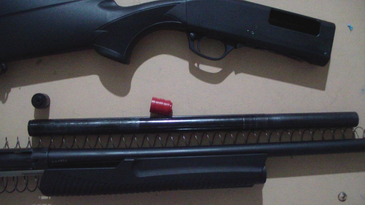

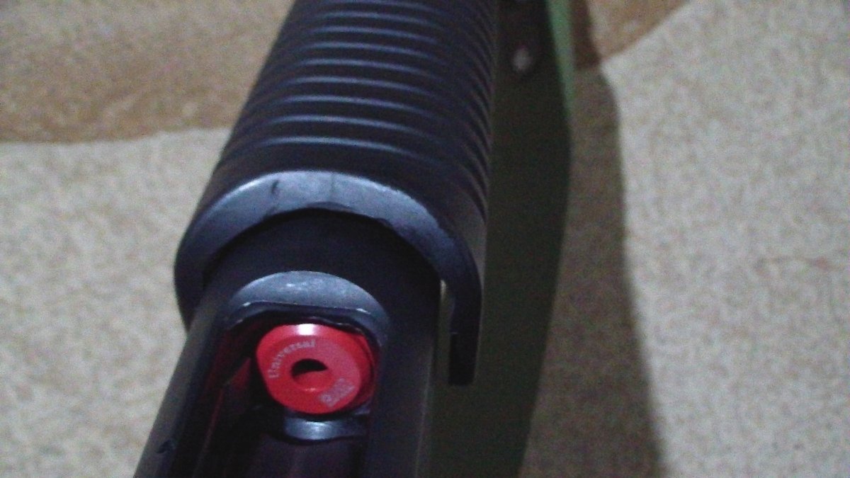

    Прийшов час поміняти подавач. Рідний пластиковий вже дещо зносився і підклинював при зарядці.
    Магазин відкрутився дуже просто. Підігрів феном місце посадки і викрутив трубу. Подавач поставив, якщо вірити характеристикам, з авіаційного алюмінію. Працює гарно. Він на 1см довший за рідний. Патронів входить 7 магазинних дробових , або 6 кульових самокрутів і міліметрів 5 ще залишаеться. Магазин зараз можна відкручувати без проблем.

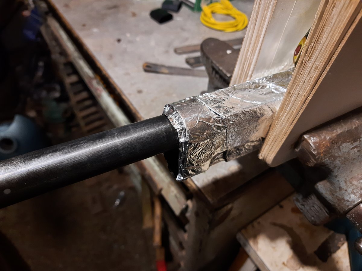

    Підкажіть як довго гріти? Різьба стандартна чи ліва?
    В мене також підклинює подавач, а відкрутить магазин щось не виходить! Що роблю не так?_))

    Різьба там звичайна. Відкручувати проти часової стрілки. Може слабо нагріли.
    Я робив так: 1.Зняв ствол, УСМ, приклад. Залишилась лише ствольна коробка з магазином.
    2. Вставив гільзу в магазин і підпер металевим прутком, щоб не випадала - для того щоб не розплавити старий подавач.
    3. Замотав ствольну коробку фольгою і легенько зафіксував в тисках, підклавши з двох боків картонні листи.
    4. Нагрів феном місце де вкручується магазин, без фанатизму, біля 1хв, спробував крутити - не пішло. Нагрів ще, почекав секунд 30 поки розплавиться фіксатор різьби, взяв двома руками ближче до різьби і викрутив. Викрутився з деяким зусиллям.
    Пружина там доволі сильна, тож потрібно обережно викручувати, щоб не розлетілись деталі.

    Попробуй ленточный съемник использовать. Очень удобная штуковина.
    Был уверен, что в Кобальте посадка "на горячую", без резьбы... ((
    Но теперь есть чем заняться - давно хотел трубу внутри отполировать.
