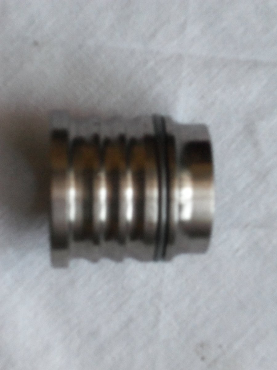

    Пистолетная рукоятка есть в комплекте. В месте с ней идёт зажимной болт и ключ шестигранник. Я хотел с ней пострелять, но не смог по техническим причинам. Пока не нашёл чем открутить приклад. Что бы его открутить, нужен ключ с удлинителем (см. последнее фото в следующем посте).

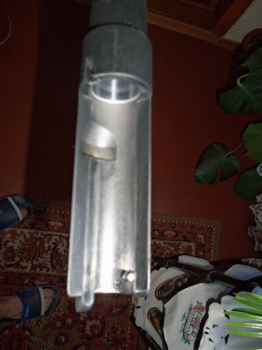

    Попробовал сфотать канал ствола. Наиболее заметно то о чём я писал получилось на первой фото.
    Вид с дульного среза:
    Вид с казны:
    В общем если сильно не присматриваться, то вроде как всё и нормально. ))

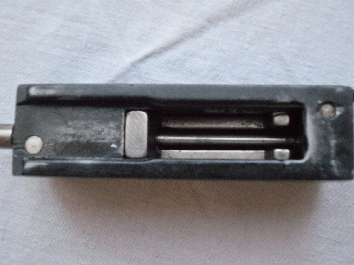

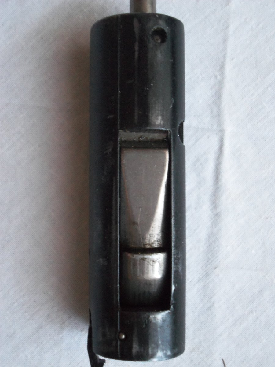

    Ну и дальше внутренности:
    Ствольная коробка не крашеная. Это оксидирование, к царапинам довольно стойкое.
    Те царапины что есть на фото - это в магазине умудрились поцарапать когда вешали на крючки на полке. (( Радует что хоть скидку за это сделали.

    Ствол конечно топорен.
    При такой обработки чистить надо после каждых стрельб.

    Ну что сказать, во первых спасибо камрад за фото!!Приступов гомерического смеха не будет, затвор рама на высоте!Ствол конечно внутри как у видавшей виды БМки))Рекомендую отшлифовать его настрелом!)))За эти деньги ожидал худшего, особенно с оглядклой на SA28. Реально своих денег стоит однозначно, убивать не жалко! Ждём отчёта по кучности метров на 35-50. В целом ружьё порадовало. Спасибо!
    ЗЫ. У Uzkona тоже следы от напильника есть))

    Там где вид из казны, цвета радуги-это отблески, или цвета побежалости? Очень похоже эти следы не на сверловку, а на следы от протяжки. Никогда не видел, чтобы сверловка оставляла такие следы. Наоборот, после сверловки внутренние стенки отверстия более близки к полированным. Интересно, чем они изготовляли этот ствол и каким способом.

    Да, это отблеск. Радуга появляется когда немного смазать маслом. Если насухо протереть, то исчезает.
    Если провести шомполом (без ёршика) по патроннику, то слышен характерный бз-з-з-ык.
