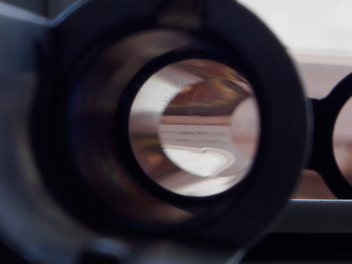

    Зі стволом все нормально, немає там ніякого "переходу". Те, що ви бачите - це наслідок гри світла, прояви інтерференції, дифракції та особливостей відбивання світла від циліндричної зеркальної поверхні. На фото видно, що "перехід" проявляється у різних місцях. А на одному фото видно навіть два "переходи". Крім того, якби "перехід" мав місце у самому стволі, то його форма мала б повторювати форму снарядного входу ствола та дульного зрізу. А на фото видно, що "перехід" розтягнутий по горизонталі. Так що, можете заспокоїтись та стріляти :). А якщо хочеться перевірити ствол, то, як вже тут порадили, вставте гільзу без капсюля у патронник та зазирніть у ствол з боку дульного зрізу. Чим ближче око буде до ствола, тим більше побачите білих та темних кілець. От вони мають бути круглі та концентричні.
