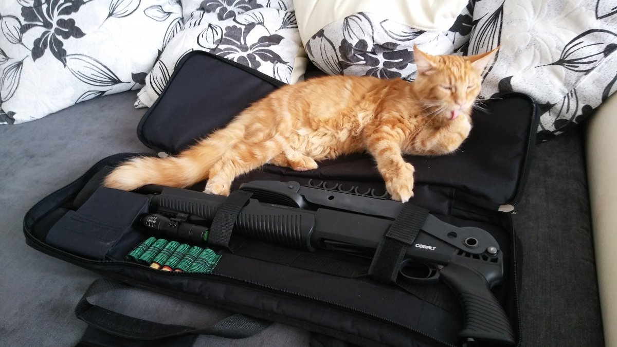

Cobalt P20 Pump Action есть ли владельцы?
Тема у розділі 'Вогнепальна зброя та боєприпаси', створена користувачем Чиж, 28 лют 2016.

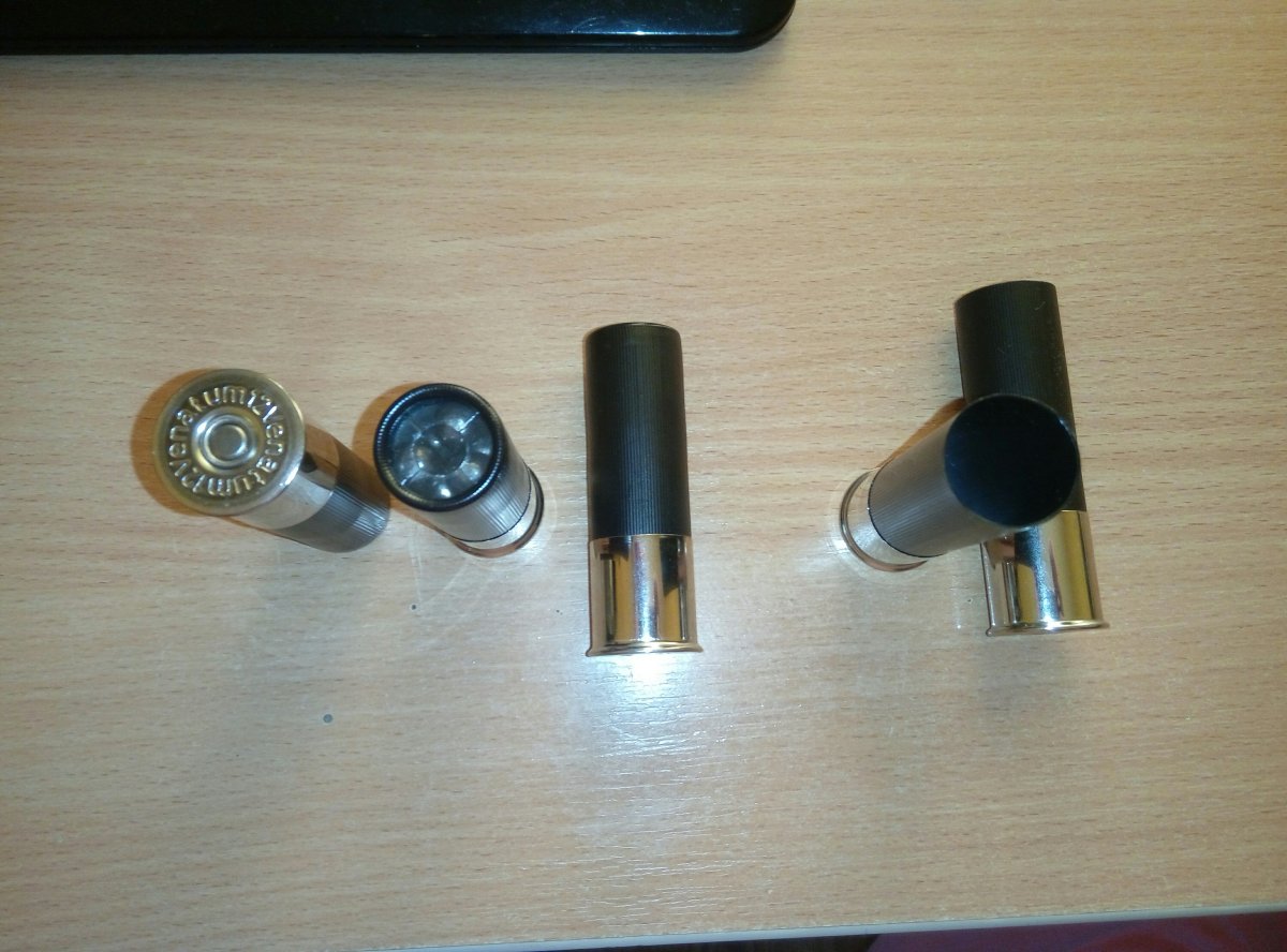

    Напевно, що трохи важче стало на декілька сотень грамів.
    Але, я Вас запевняю, що якщо я не відчув різниці у вазі, то Ви тим більше її не помітите.

    Отпишите , как фонарь на ружьё , после стрельбы.
    Обычно с такого крепления он слетает.
  8. bill1982
    bill1982 Stabsfeldwebel
    693
    Правильнее сказать, при стрельбе))))
  9. amitnik
    amitnik Leutnant
    1.634
    Київ
    І ліхтар, і кріплення тримає постріл, навіть не думає злітати.
    Єдине, що виявилося гівном - то рідний акумулятор 18650, який ішов у комплекті. Помер одразу ж після перших пострілів.
    Поки що поставив три ААА батарейки - працюють на ура.
    Більше мене дратують п'ять режимів роботи (різна яскравість, стробоскоп та СОС), які ніяк на вимкнути - лише переключати по черзі. В цьому плані моя порада - купуйте лістар з одним режимом

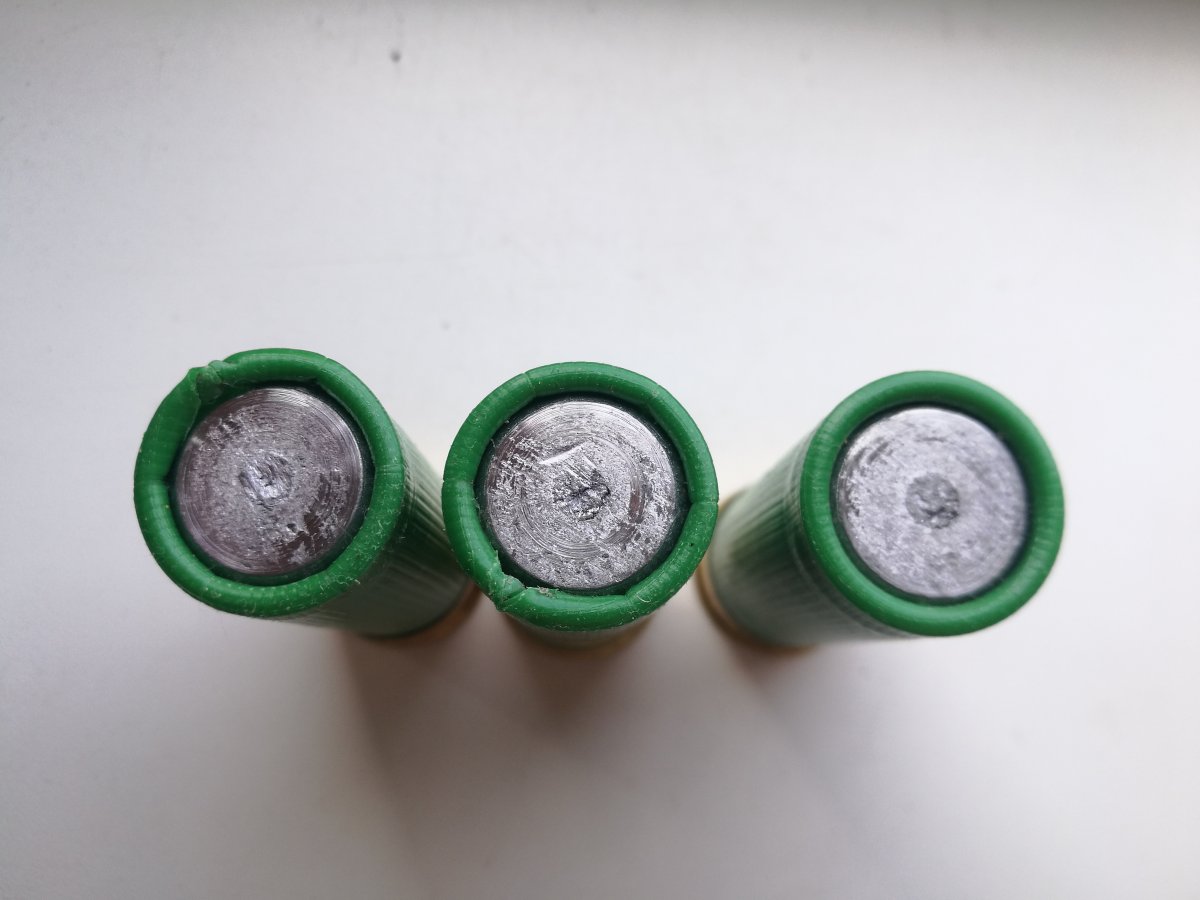

    А скиньте будь-ласка фотки завальцовки гільз після того як ви їх вирівнювали після зірочки (якщо не важко).
    Р а д і с т подобається це.
  18. Р а д і с т
    Р а д і с т General-major
    5.409
    Київ
    Прошу пана :)
    Перше - Ліман, там завальцовка невелика, вийшло доволі нормально, а от з меньшою кулею Лі24, завальцовується більше пластику, там вже колишня зірка дається взнаки. Червоні - то Піонкі, їх тільки обрізати. А от Тахівська (зелена) гільза більш м'яка і більш піддатлива розрівнюванню.

  19. PavloM
    PavloM Obergefreiter
    91
    Kyiv
    Раз пошла такая тема.
    Гильза Venatum. Картечь 8.2мм 12шт. Порох ТАХО 1.9г
    Парторг, amitnik, Р а д і с т та ще 1-му подобається це.

  21. POMAH-Lviv
    POMAH-Lviv Leutnant
    2.794
    Якось так - це радянські гільзи з жорстким пластиком.
    Парторг та Р а д і с т подобається це.
  22. Р а д і с т
    5.409
    Київ
    Це на фото відбраковка, нормальні розстріляні. Гільза не обрізана, вручну розправлялась балончиком.
    Згодом я покращив результат на зірці Піонки - спочатку кручу матрицю майже без піджиму, таким чином розігріваючи її.
  23. Р а д і с т
    5.409
    Київ
    Ми не зовсім про це, ми тут обговорювали можливість завальцовки гільзи, раніше закритої зіркою, без її підрізання. На моїх фото саме такий варіант.
  24. Р а д і с т
    5.409
    Київ
    Це без обрізки? Порівняння не коректне. Ваші набої споряджені кулею Ліман мало чим відрізняються від аналогічних моїх. Але мої вже декілька разів закриті зіркою і не обрізались ;)
  25. POMAH-Lviv
    POMAH-Lviv Leutnant
    2.794
    Згоден, порівняння некоректне. Тому-що я вище вказував, що гільзи-однострєли я закриваю виключно зірочкою, а після того як лєпєстки зірочки порвались в місці загину, то я тоді їх врізаю трімером і роблю завальцовку так як я вказав вище на фото.
  26. PavloM
    91
    Kyiv
    Приношу вибачення. Щодо закрутки після зірки - РІО Таргет Лоад насував на балон СО2 та трохи розігрівав над газовою плитою. Головне не підносити близько до вогню.
