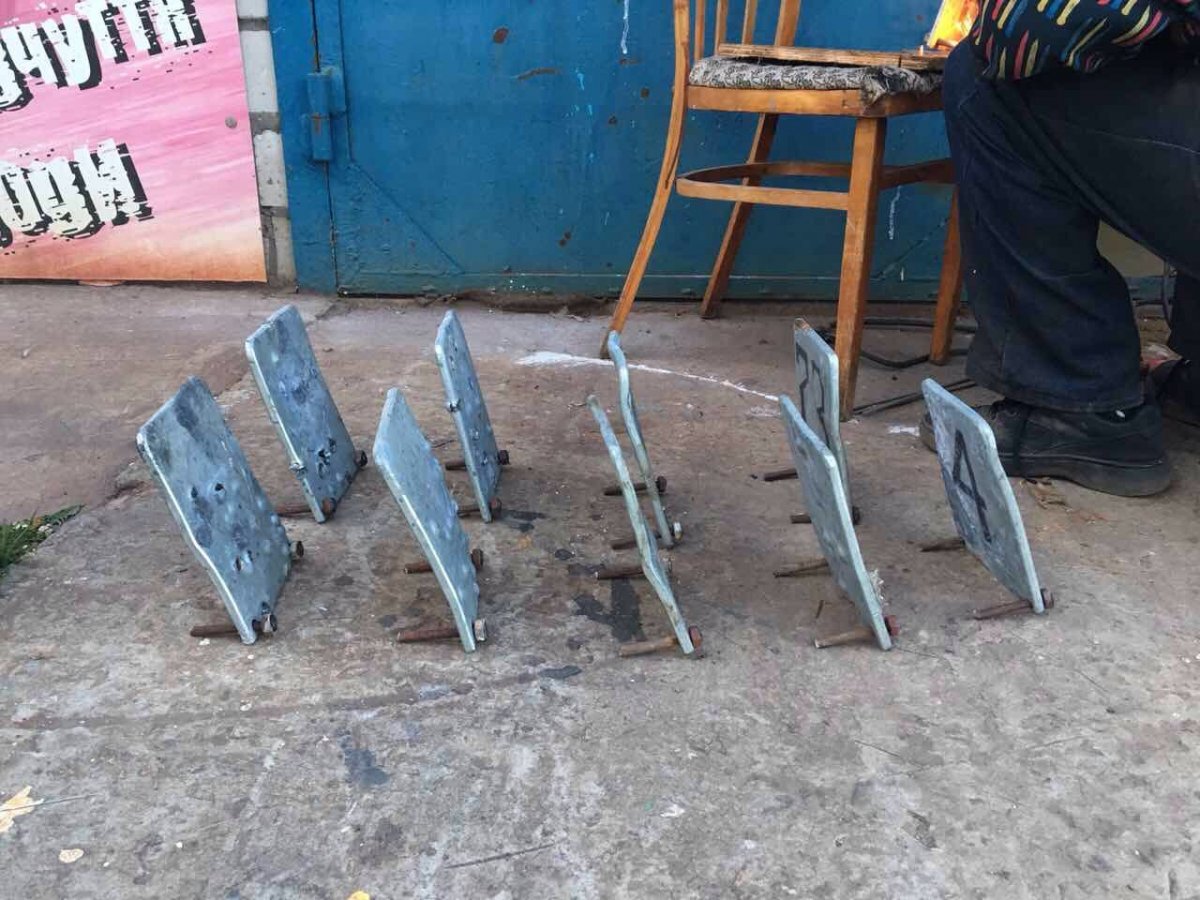

    Вот мои "мишени" для 24 гр
    Savoy13, harley 85, Парторг та ще 1-му подобається це.

  23. harley 85
    harley 85 Leutnant
    1.006
    Борисполь
    Це з чого? Яка товщина? Де взяти?
    Ще таке питання, маю доступ до конструкційної листової сталі 08ПС, товщиною 2,5мм - якщо скласти бутерброд з 3-5 пластин та зкріпити їх болтами, витримають хоч по 200-300 пострілів шротом????
    Парторг та Р а д і с т подобається це.
  24. bill1982
    bill1982 Stabsfeldwebel
    693
    Из чего пластины , не знаю , но - тяжелые.
    Мне один местный дед сделал, они пробиваются только нарезной 7 , с короткой дистанции.
    Из гладких , можно всеми калибрами - валить , ничего не будет.
    А ваши пластины , дробь выдержат точно.
  25. bill1982
    693
    Единственное, что сварные швы на таких конструкциях долго не живут, лучше делать , как у моих.
