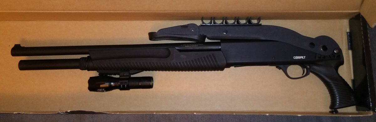

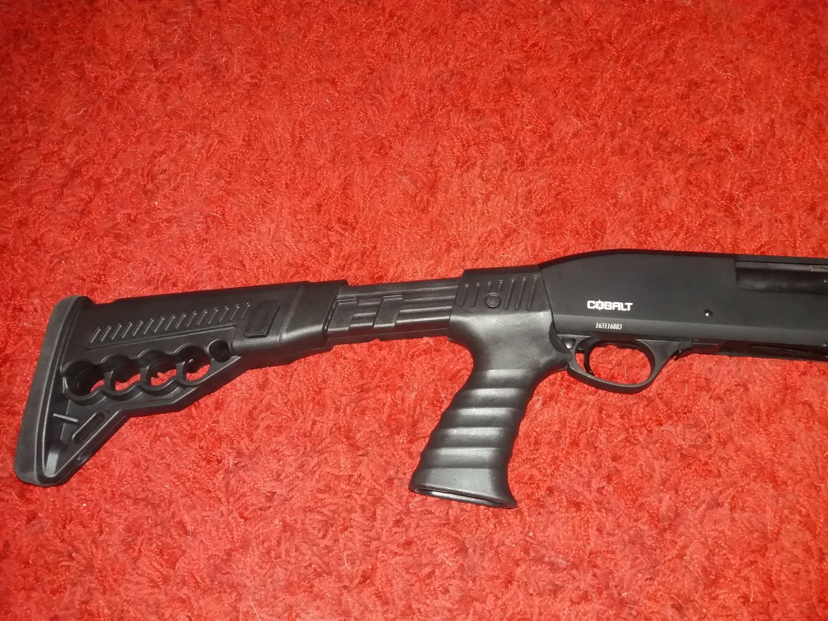

    Кому буде цікаво
    Приклад TARGET Tactical stock стає на cobalt p20 без ніякіх проблем

    Звісно стає! Чого б цому не ставати ;)

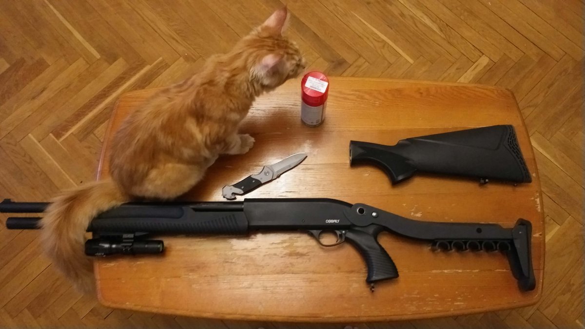

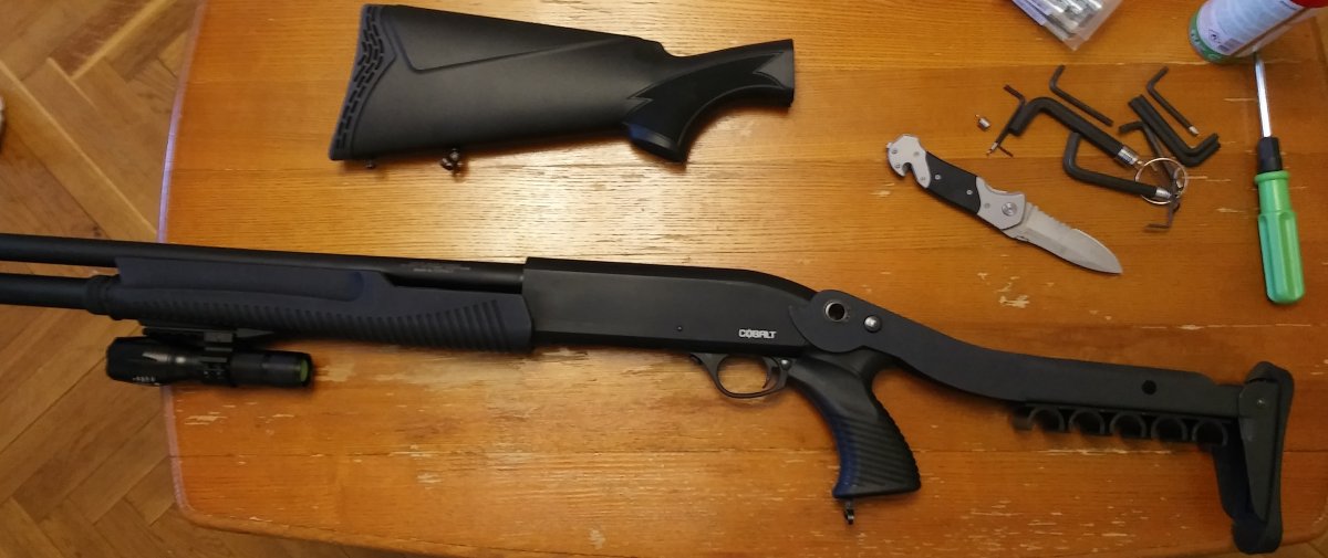

    О, так співпало, що я сьогодні також зробив апгрейд прикладу на Hatsan. Став як ріднесенький, крім того, що рідний бовт виявився на 20мм довшим, ніж потрібно.
    Заїхав в Епіцентр, купував упаковку коротших і все стало на ура. Так що, якщо комусь потрібно бовт для заміни, то будь ласка.
    До речі, у транспортному (складеному) стані довжина рушниці 80 см. Чи не може виникнути пов'язаних iз цим непорозумінь з правоохоронцями?

    За ментовськими поняттями громадянам дозволено мати зброю не коротше 80 см.
    Законом довжина не обмежена.
    Ну Ви знаєте що до чого ;)

    Колеги, потрібна порада. Двома постами вище писав, що поставив Хатсанівский приклад на Кобальта. Так от, в процесі експлуатації виявився неприємний люфт, у тому числі на фіксувальній кнопці.
    Зазор між кнопкою та металом прикладу не більший 1 мм, але від того люфта у складеному положенні з'являється вільний хід тильної частини на декілька см. (див. фото)
    В принципі, на швидкість кулі це не впливає, але перфекціоним мій від того дуже страждає.
    Поки що самостійно не можу зрозуміти, як забрати цей люфт, і був би дуже вдячний за ідеї, або поради, до кого звернутись, хто б робив такий кастом по металу.
    Заздалегідь вдячний за допомогу!

    толще болт\заклепку на узел поставить?

    Эх... Перфекционизм и дешёвое турецкое оружие - вещи плохо совместимые. ;)
    Наверно самое простое что можно сделать, это наварить чуток металла, вот в этом месте куда показывает Ваша стрелка:
    Зазор выберется, люфт уменьшится, или исчезнет.
    А вообще не совсем понятно. У Вас что, приклад прямо болтается? Он по идее должен ходить довольно туго.. Ну то есть, этот люфт не должен по идее напрягать.
    Может есть смысл, подложить под ось вращения приклада пару шайб?

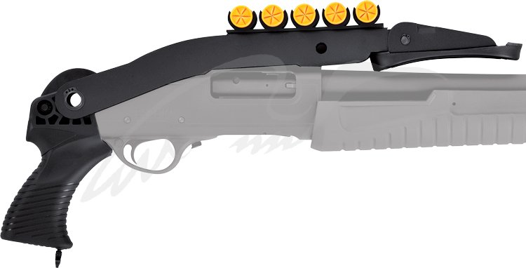

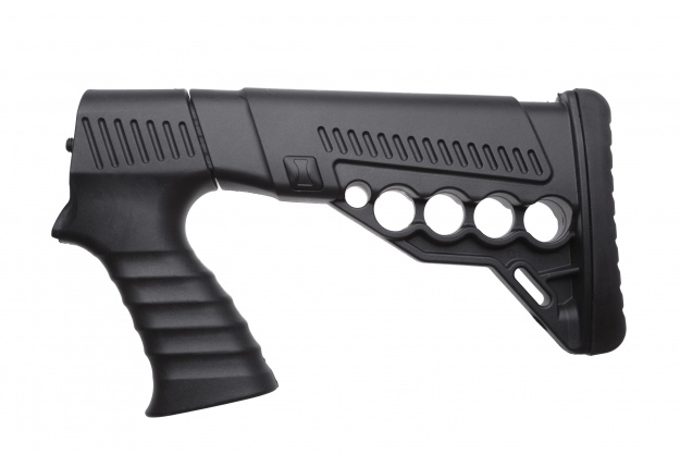

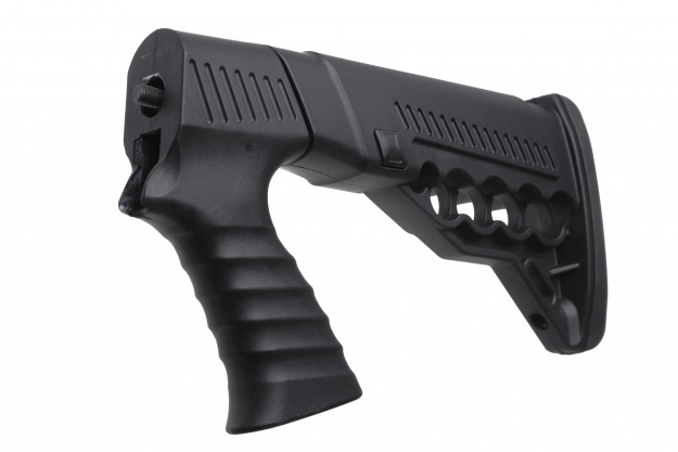

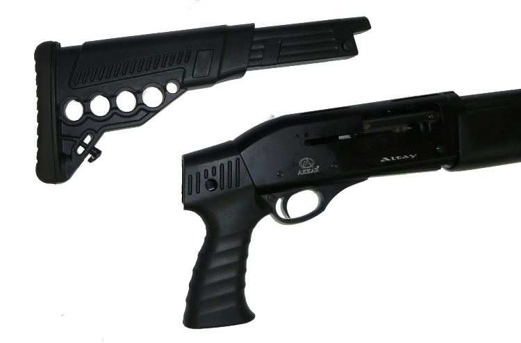

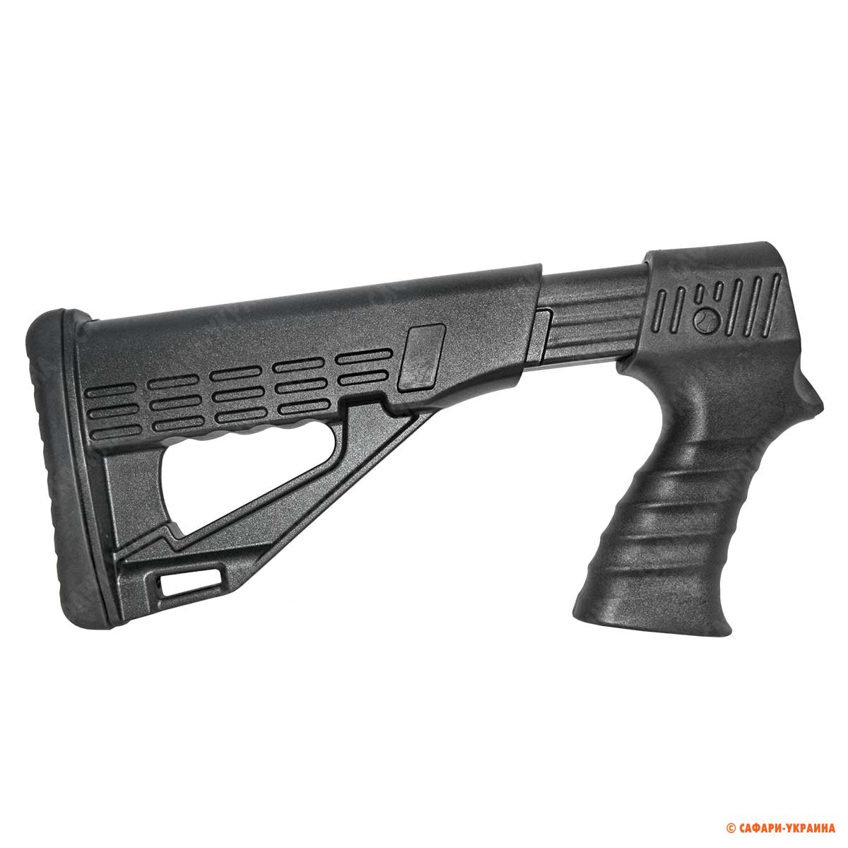

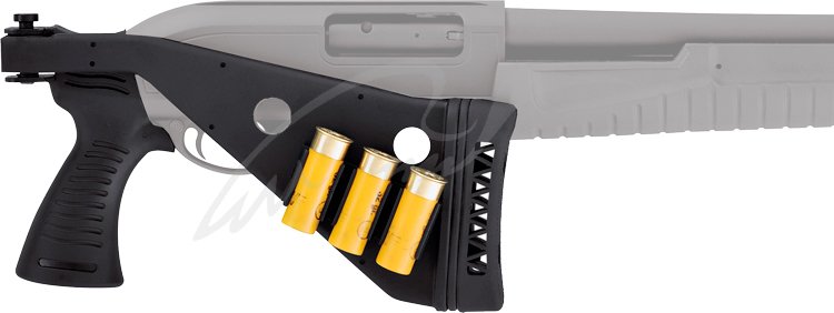

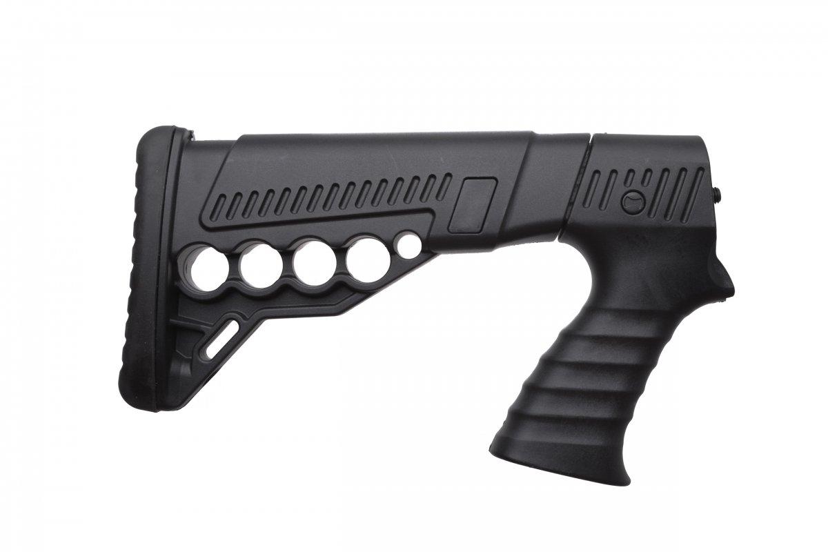

    Самые популярные варианты.
  14. bill1982
    bill1982 Stabsfeldwebel
    693
    Первые две фото скопировали с Фабарма и Ремингтона, третье фото - собственная разработка , и четвёртый - клон Бенелли.
    У меня были все варианты , кроме Ремингтоновского.
    Клон Бенелли самый хрупкий, стержень из пластика быстро стирается и люфтит.
    Турецкая разработка нормальная , но патроны туда вылазят с трудом, соответственно вынуть их тоже - тяжело.
    Приклад боковой - неплохой , несмотря на то , что он самый дешёвый, сделан из металла, покрытого пластиком, крепления для патронов на нем "не в тему", как по мне.

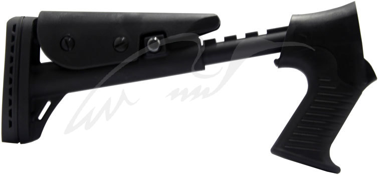

    Вот Вам пятый вариант.

    Усі 5 є у продажу. Правда, на 5-й ціна геть неадекватна, там де бачив.

    Як на мене, то реально придатний для використання номер 3.
    Хатсанівськи, знов таки, як на мене - то цяцьки. Кострукція яких наперед передбачає люфти, які будуть збільшуватись в процесі експлуатації. Номер 5 випадає з розгляду за рахунок неадекватної ціни
    Majestic подобається це.
  24. bill1982
    693

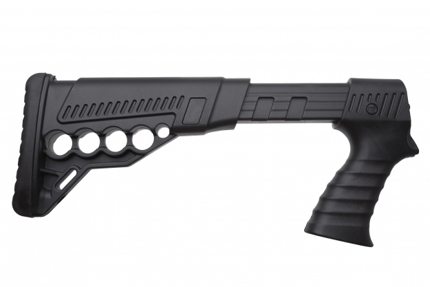

    Третий вариант - самый распространённый, у многих производителей используется.
  25. bill1982
    693
    У меня на -Uzcon br99 такой , хороший , правда в три отверстия патроны заходят - хорошо, а в четвёртое с трудом.
    Хотя на стрельбу не влияет)))))
    Цена в " Ствол" - адекватная , правда нет в наличии.
    Кнопка на прикладе, для снятия - нажимается в отличии от Target.
