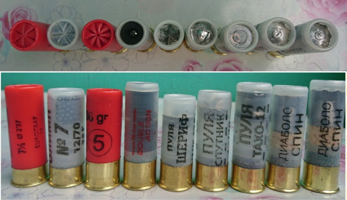

    Ось такі патрони з'їв мій Кобальт. Тільки Тахо-12 було недостлання останнього сьомого патрону та Шеріф заклинювало гільзу після пострілу. Решта патронів відстріляв без проблем.

    Так це заводські набої і то на них є певні проблеми. А що говорить самокрут?

    Для своего самокрут нравится больше. Использую гильзу Нобель, порох Крук. Таких отстрелял штук 200. Ни одна не застряла. После трех переснаряжений её не раздувает. С заводскими Рио было пару раз туго извлекались и пару раз с гильзой Пионки. Да и сам процесс снаряжения интересен.

    Ну вылизаный самокрут я тож думаю переварит... вона с камрадом тренировались в поле к соревнованиям 1го числа(камрад ехал на стенд) и его рэм комбо трохи меня запемпал - такой строгучий патронник что норм переваривал только фирменные патроны рэм(би пи) и риовскую дробь 7.5 ... а остальное как прийдеться. Некоторые гильзы рвал, некоторые выбивали шомполом, норм(терпимо) шли самокруты на гильзе тахо практика законусенные и прилизаные так что мой полуавтомат пс свп просто был бы на седьмом небе от счастья! И это помпа, брендовая,

    Тоді нафіг така помпа з таким строгим патронником потрібна? Одна із переваг помпи - і то тут вона втрачається. (Це я про Рем).
