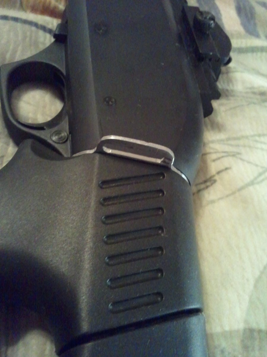

    а яку товщину металу обрали для Вашої антабки?

    Отримав антабку та встановив. Яість деталі вражає, плюс, як бонус, шеврон та прикольна дерев'яна коробка, фірма на висоті!
