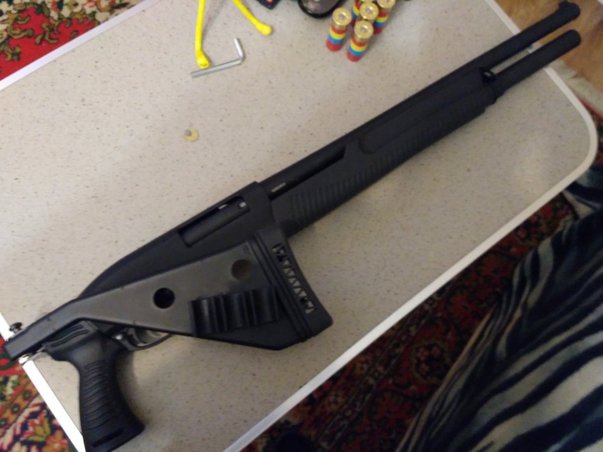

    Я доволен антабкой от камрада ВЕНН-в виде пластины с ухом между ствольной коробкой и прикладом/пистолеткой

    А не заважає при стрільбі? Стала без напілінга?

    Нет, не мешает. Стала отлично. Плюс тут на форуме купил хорошую реплику одно/двухточечного ремня MS-3

    А можно фото приклада пжлст

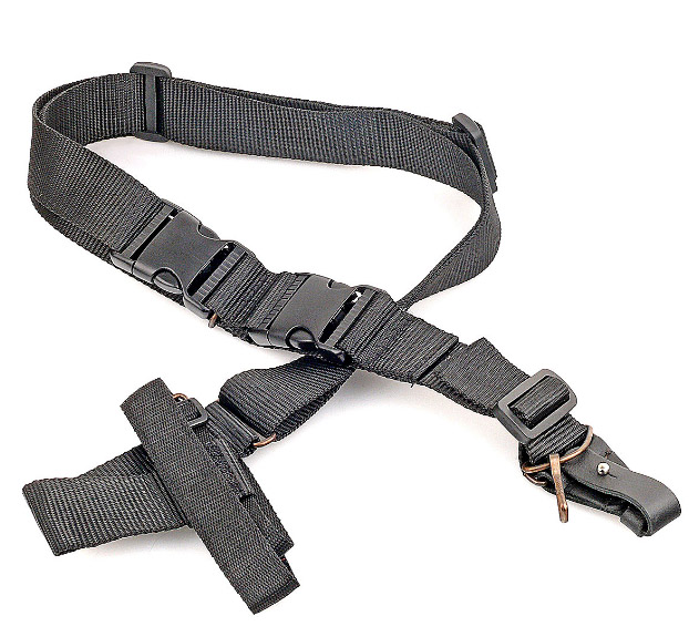

    Вопрос боковой антабки решил другим способом. Купил трех точечный ремень с боковым креплением на приклад. Вот такой.

    3-х точка на помпе будет мешать, работе цевья. У меня 3-х точка есть, примерял-не очень удобно. А вот MS-2 или 3 с петлей быстрой регулировки длинны очень удобен, проверил в командировке. В походном положении помпа за спиной стволом вниз, приклад сложен. Ремень затянут, ничего не болтается. В положение на грудь перебрасывается быстро, с одновременным увеличением длины. При посадке в машину, в положении 1-точечного ремня- отстегивается карабин ремня от антабки, ружье в руки или между колен. Ремень на себе. При быстром покидании машины ничего не цепляется и мгновенно цепляется на карабин ремня.

    Я думаю для моих целей этого ремня будет достаточно. Планирую в основном его использовать как обычный двух точечный :). а Вообще без ремня мне больше нравится !

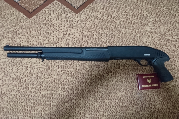

    Кобальт.jpg Щойно постріляв трошкі. Як мішень була пластикова кришка зливного бачка унітаза радянського типу (що знайшов на смітнику). З відстані 50 метрів, дробинами 7 1/2 EUROTRAP SAGA, не то, що не пробило кришку, а тільки залишились ледь замітні вмятини. Куля ТАХО-12 прошила наскрізь пластик, а сама кришка не впала, хоча стояла на стовпі незакріплена. Чути приємний звук рекошету коли промазав. Два рази було недосилання патрона в патронник на останній 7 перезарядці. Що це, дефект? Чи може деталі ще не притерлися і з часом саме минеться?

    А шо ж Вы хотели? Это ж "ещё тот" бронебойный пластик. ))
    Кобальт П20 не любит "длинные" патроны. Попробуйте более короткие Тахо "Шериф", или Тахо "Болид", должно попустить. На длинных патронах, часто бывает самый последний патрон подклинивает при подаче с лотка в ствол. Утыкается в нижнюю кромку ствола.
    Со временем это НЕпройдёт, так всегда и будет. Вылечить можно только заменой подавателя, на другой, с чуть более длинной передней частью, что бы она выступала из магазина в ровень со срезом казённика.
    К стати "короткие" патроны, типа Тахо Практика, или Тахо ПП-12 кобаль П20 то же не любит, с ними бывает двойные подачи. Но эти патроны мало какое ружьё нормально переваривает, так что это не недостаток.
    P.S. Ну само собой, с покупкой поздравляю!!:beer:
    P.S.2. Судя по фото (выражение лица), это первые выстрелы со свежекупленного ружья? :D

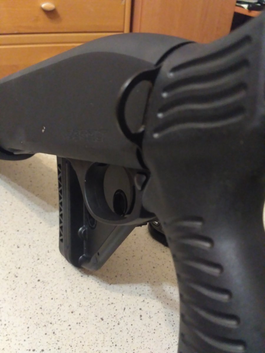

    Я собі таку за дві години зробив :)
    Тільки отвір для ременя не круглий, а скруглений прямокутник, трохи меньший габарит.

    Поддержу.
    Сэкономил - значит заработал. Всего то надо, дрель, точило, напильник, кусочек железа.
