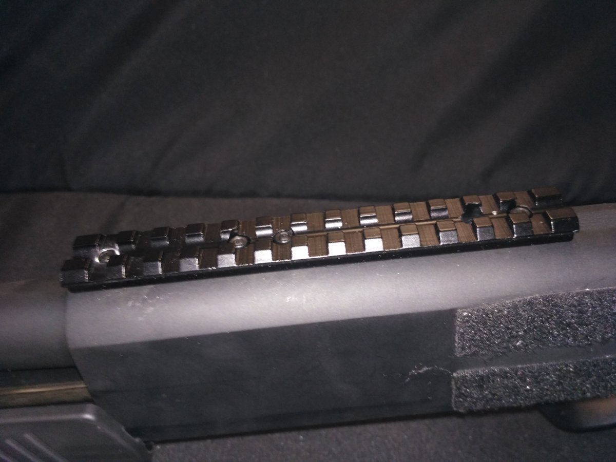

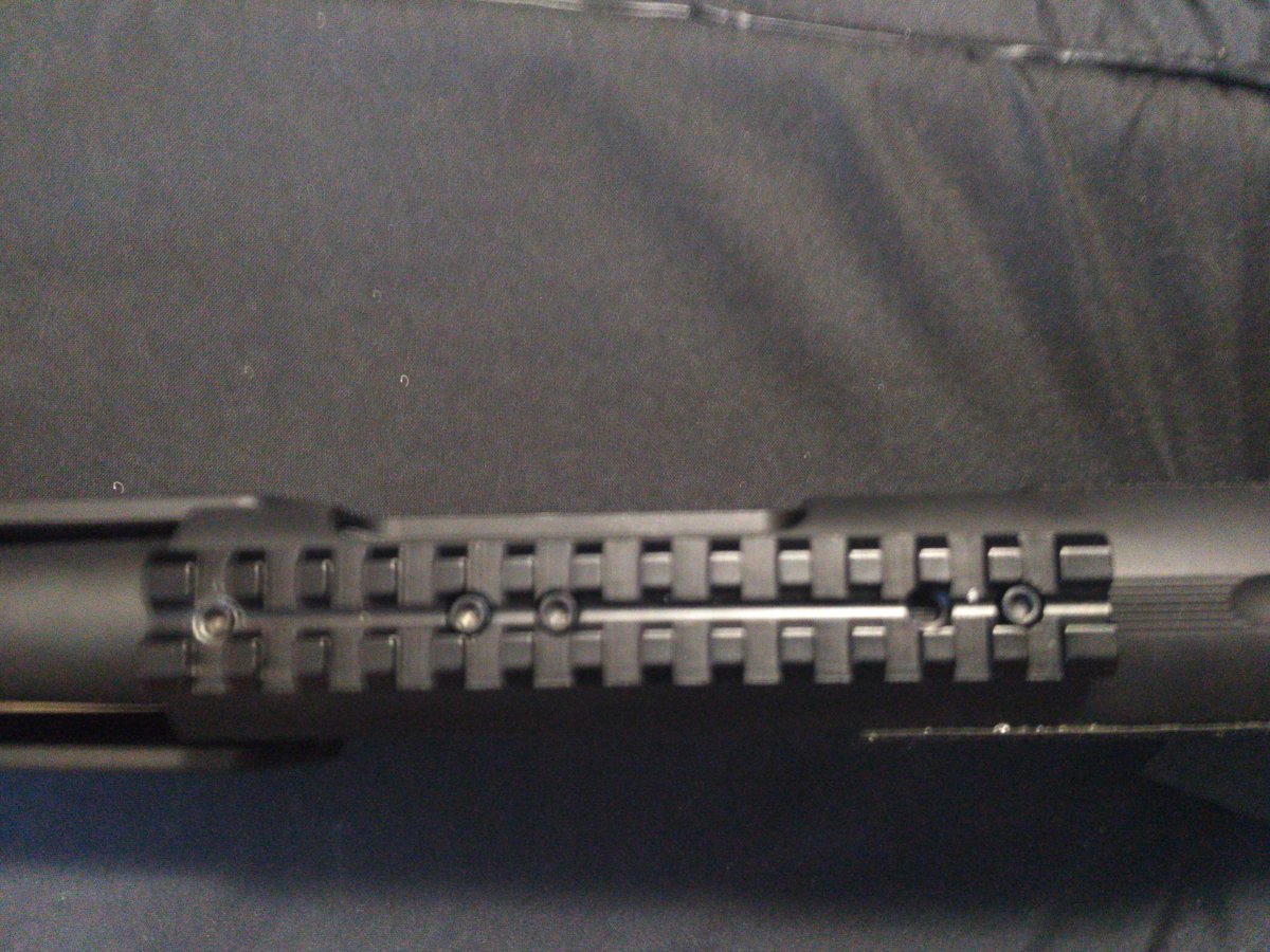

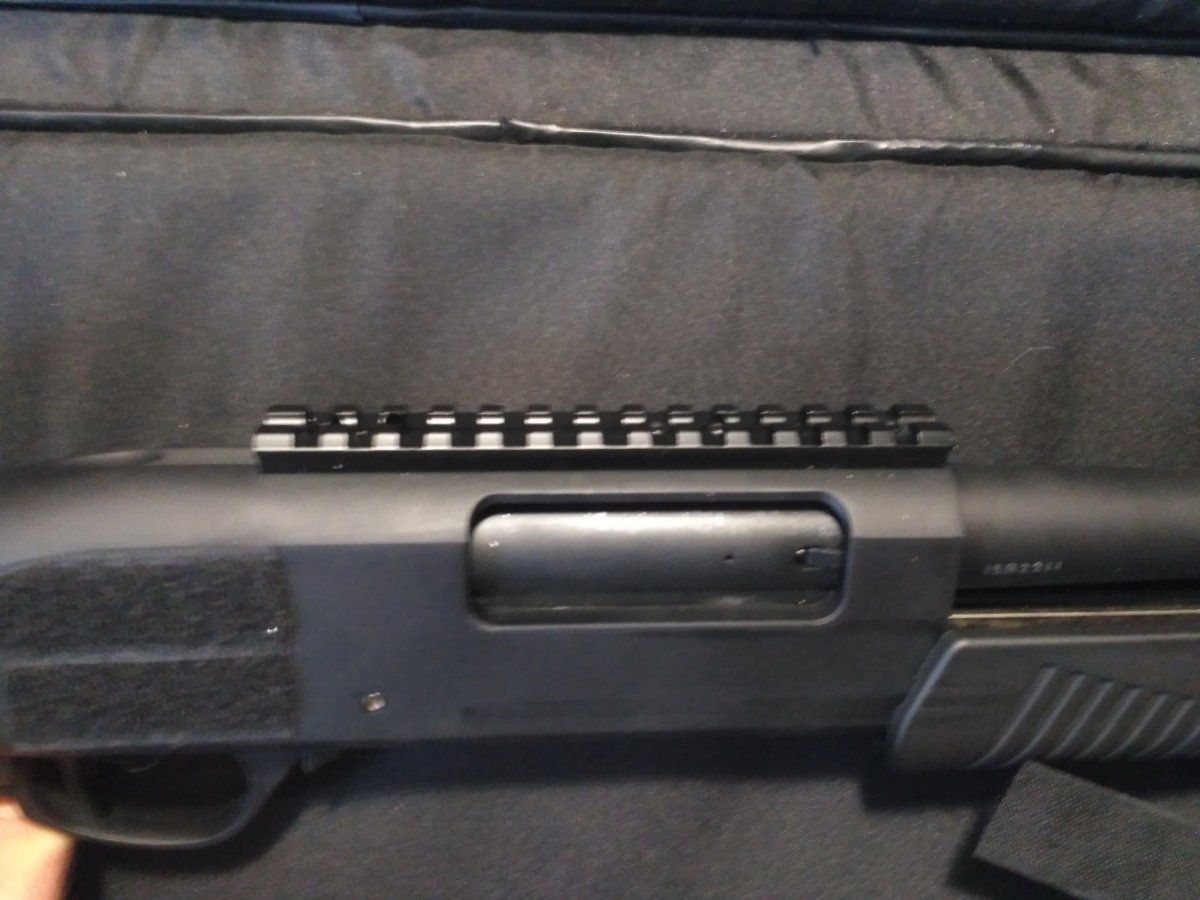

  20. MIKC
    MIKC Feldwebel
    281
    Kiev
    Вчера завез в мастерскую около 15.30, в пол седьмого позвонили что работа уже сделана. Сегодня забрал.
    Слайды)
    IMG_20170228_123808.jpg IMG_20170228_123746_BURST2.jpg IMG_20170228_123733.jpg
    В самой планке добавили отверстие с краю и одно штатное осталось пустышкой. Цена 300 грн.
