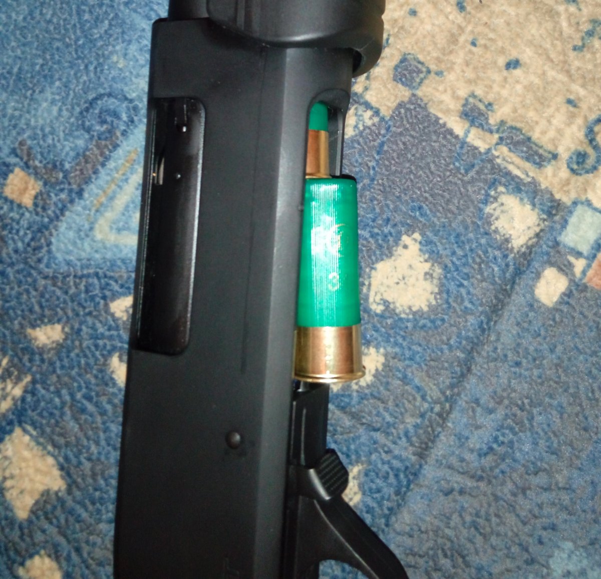

    Сегодня поеду в магазин. Вчера отстрелял пачку рио таргет и немного тахо супер картечь. При перезарядке происходит вот такая забавная ситуация. 1й патрон идет в патронник, а следующие 2 (иногда один) клинят как на фото или же вылетают при возврате цевья. Иногда, при подаче последнего патрона магазина, клинит подаватель магазина.
