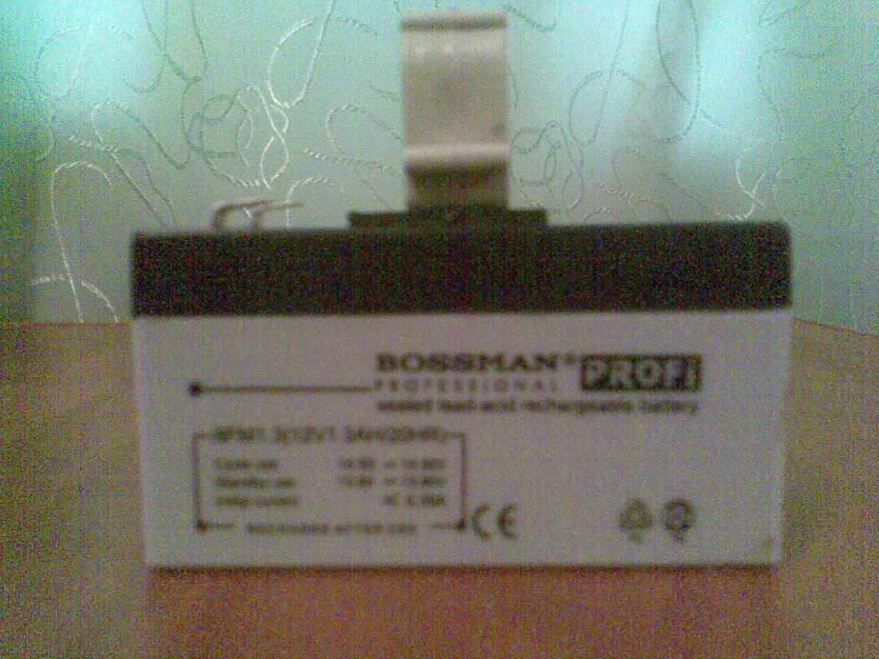

    Тогда нужно попробовать другой ак . Я использую на Клонах ак 1.3 А\ч . 12 В . На целый день заряда хватает , даже если не выключать .

    в мене такій акумулятор- Sossman Profi 6FM1.3(12V1.3AH/20HR)

    Да вроде мошний для этих целей акум., если быстро разряжается то стоит попробывать другой акамулятор.
