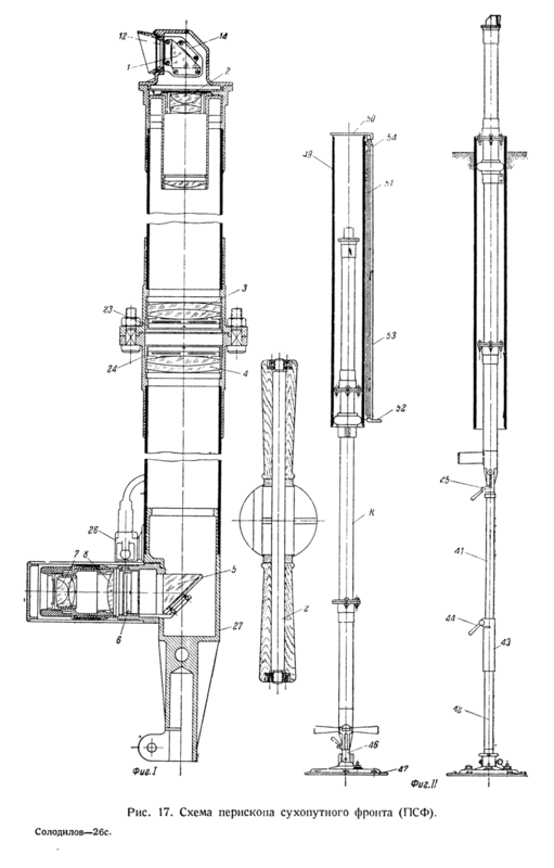

  8. Дервиш
    Дервиш General-major
    5.428
    Перископ сухопутного фронта это. В ДОТах ставился. В пулеметных точно ставился. В капонирах тоже ставился. Вот для примера (ниже) ПСФ. Но его данные не соответствуют тем, что на шильде.
    "....Согласно штатному расписанию 1935 года, в пулемётных ДОТах устанавливался перископ сухопутного фронта ПСФ с 1,5× кратным увеличением. Оптика перископа представляла собой две самостоятельные телескопические системы, верхнюю и нижнюю, которые могли быть раздвинуты до заданных размеров одна от другой, не нарушая коррекции и оптических данных перископа.
    В конце 1940 года перископы этой модели постепенно начали заменять на перископы модели ТУ-1 с качающейся верхней отражательной призмой.
    Оптические данные перископа сухопутного фронта ТУ-1: увеличение 4× кратное; поле зрения – 10,4º; диаметр выходного зрачка – 6 мм; перископичность от 1,5 до 2,5 м; пределы визирования в вертикальной плоскости от – 20º до + 40º и полный круговой обзор по горизонту.
    При установке в казематах перископ помещался в обсадную трубу, в которой с помощью уплотнительного кольца плотно прилегал к внутренней стенке. Для этого обсадная труба имела гладкую внутреннюю поверхность, смазанную пушечным салом для предохранения от коррозии и для облегчения скольжения уплотнительного кольца при подъёме и опускании перископа, а также при его вращении вокруг вертикальной оси.
    Для правильной работы перископа труба должна была быть установлена так, чтобы внутренняя ось его была строго вертикальна. При опускании перископа внутрь каземата верхнее отверстие обсадной трубы закрывалось крышкой (бронекрышкой), которая поворачивалась изнутри каземата с помощью вертикальной оси и рукоятки. Через толщу бетона ось рукоятки проходила внутри предохранительной трубки, внизу и наверху которой имелись втулки, служившие подшипниками для оси. Для предупреждения проникновения через предохранительную трубку влаги втулки имели сальники. Стойка перископа с выдвижным штоком устанавливалась на плиту (основание).
    Перископ в разобранном состоянии с принадлежностями и запасными частями укладывался в деревянный ящик. Ящик изготавливался из сухих досок, имел открывающуюся вверх на петлях крышку, плотно пригнанную и затворяющуюся на два замка. Для переноски ящика к боковым стенкам привинчивались металлические ручки. Снаружи крышка и боковые стенки ящика были выкрашены масляной краской в защитный цвет. Отдельные колена перископа укладывались в ящике в соответствующие гнезда в колодках, обшитые сукном. Кроме перископа, в ящик помещаются растяжки, инструмент и запасные части....."
    P/S Можно было и помыть находку для качественного определения. Да и фото КРУПНЫЕ не помешали бы.

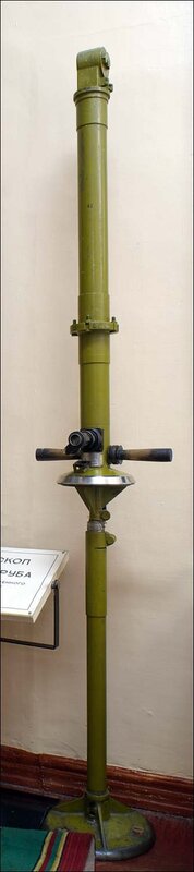

  12. Friedrich85
    Friedrich85 Stabsfeldwebel
    448
    27
    917
    606
    Kyiv
    ось на фото із дота, виглядає.
    AlexKOA, duke6kirill и superex2013 нравится это.
