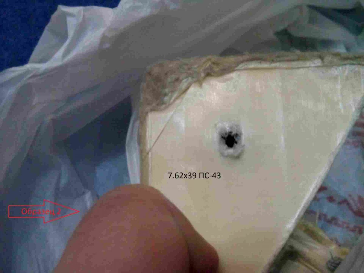

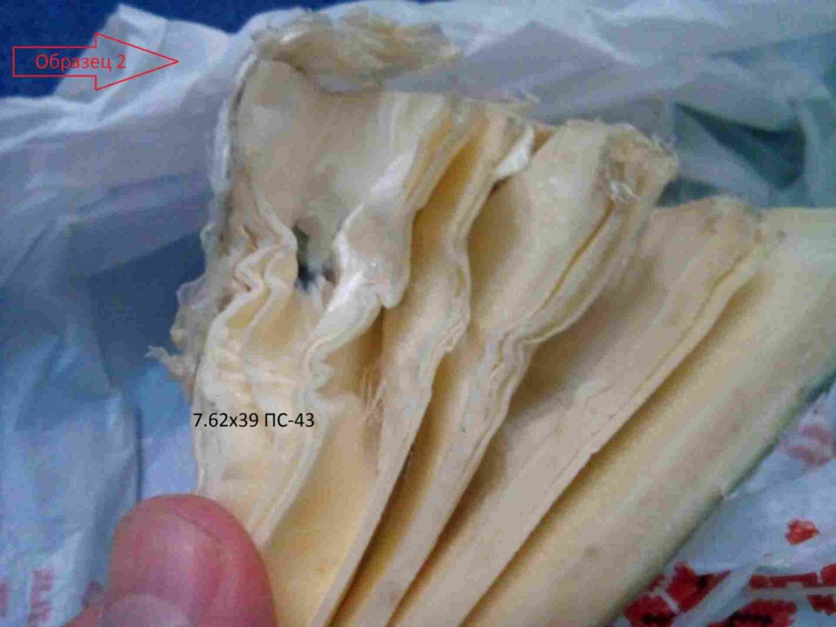

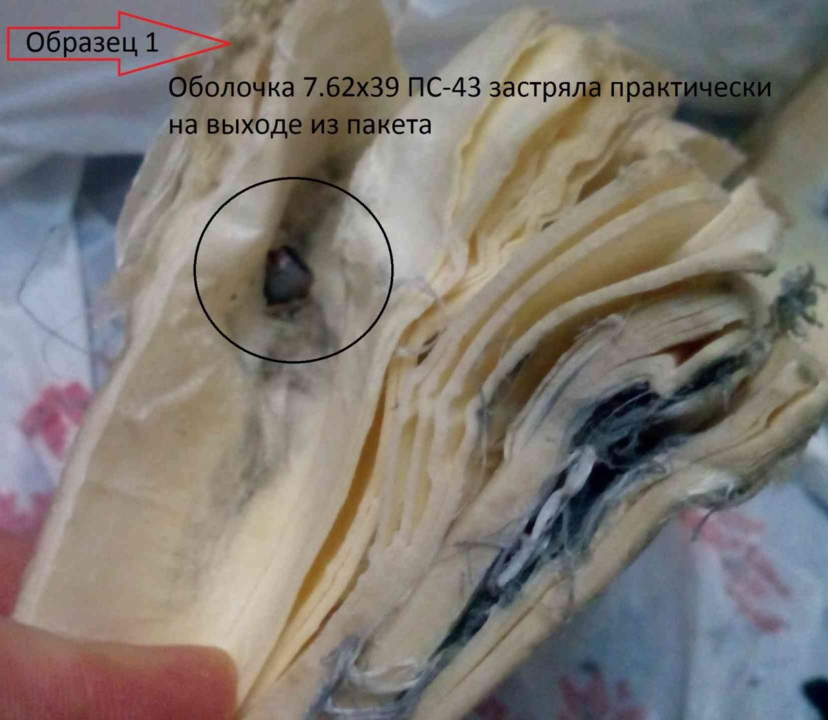

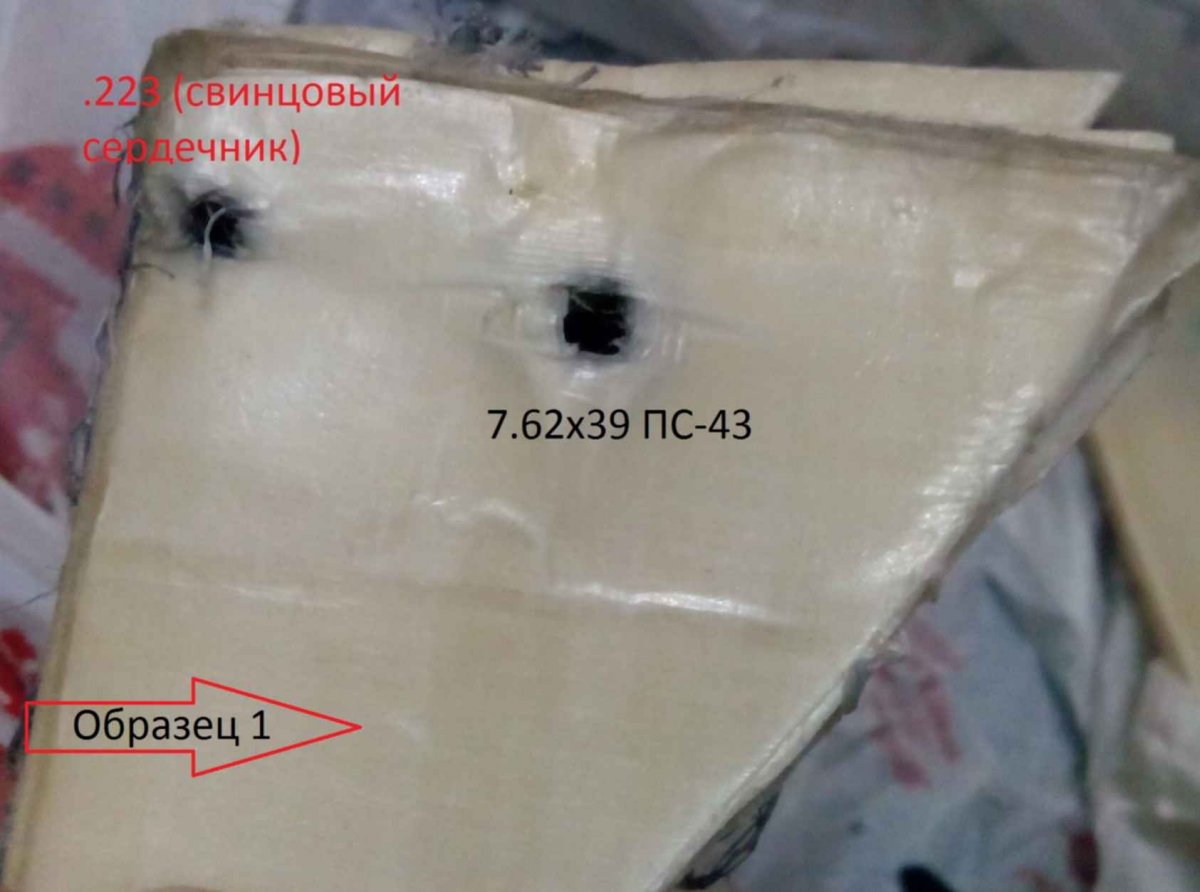

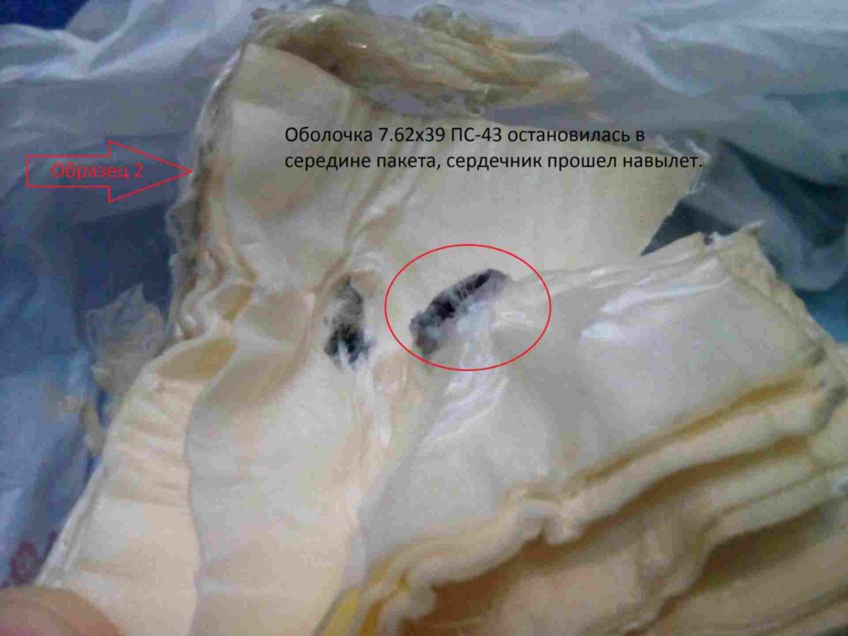

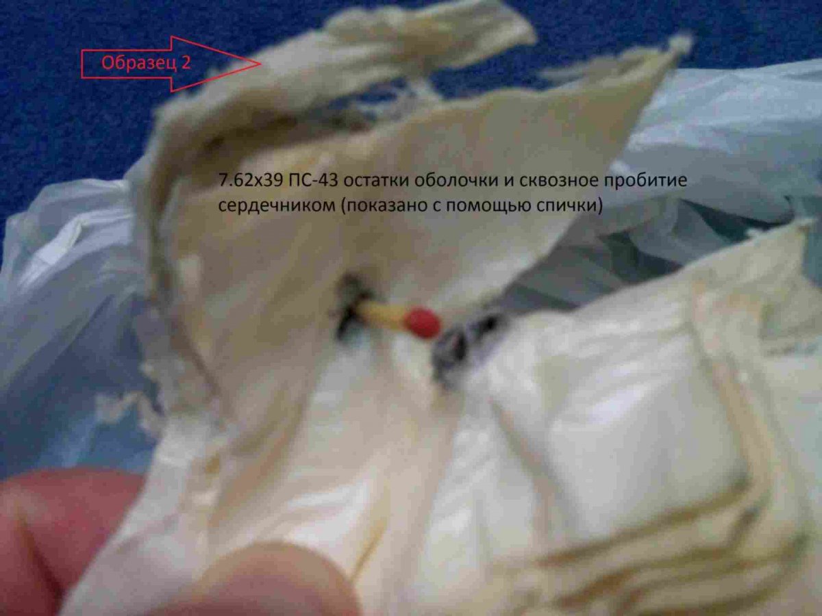

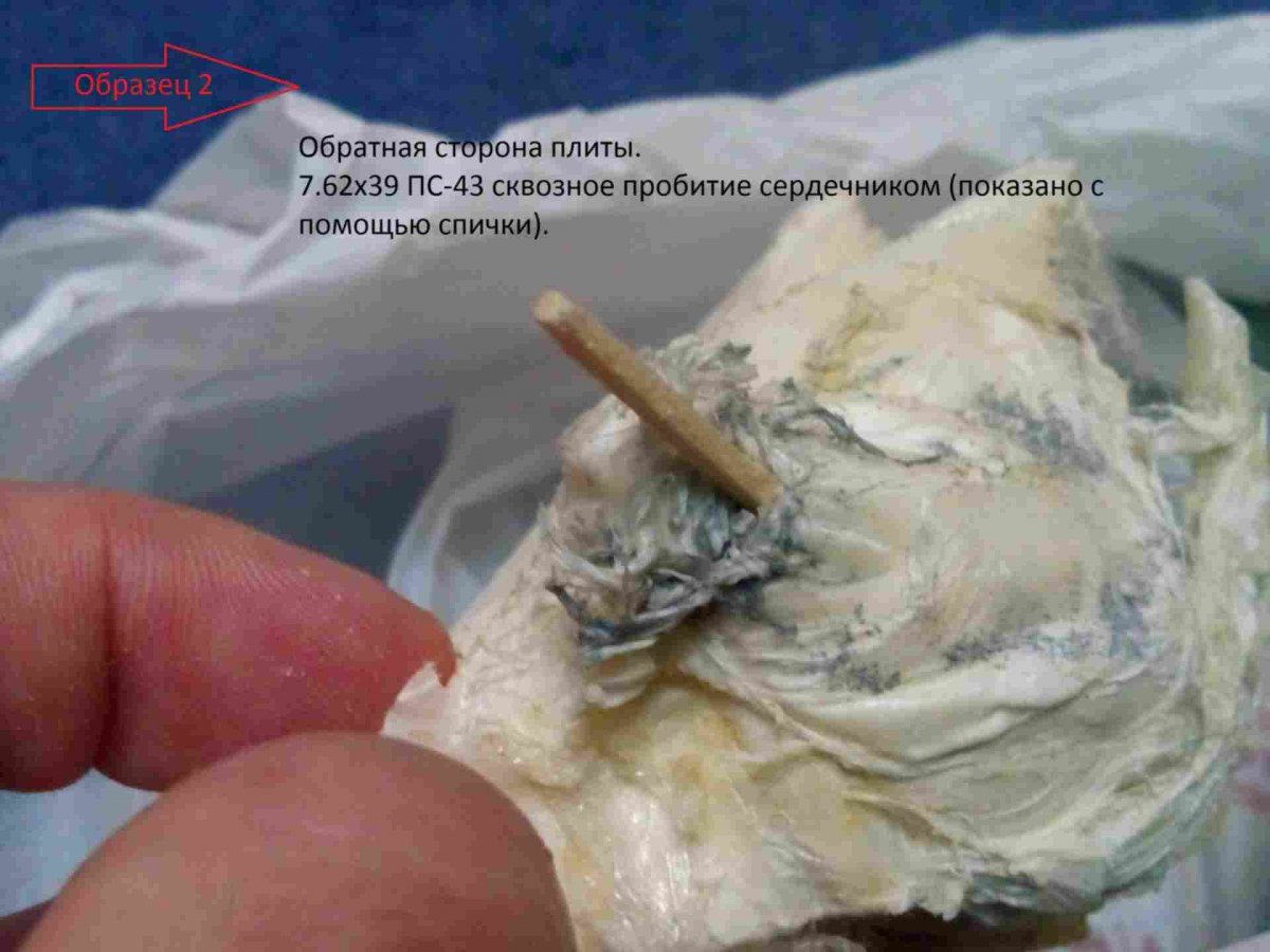

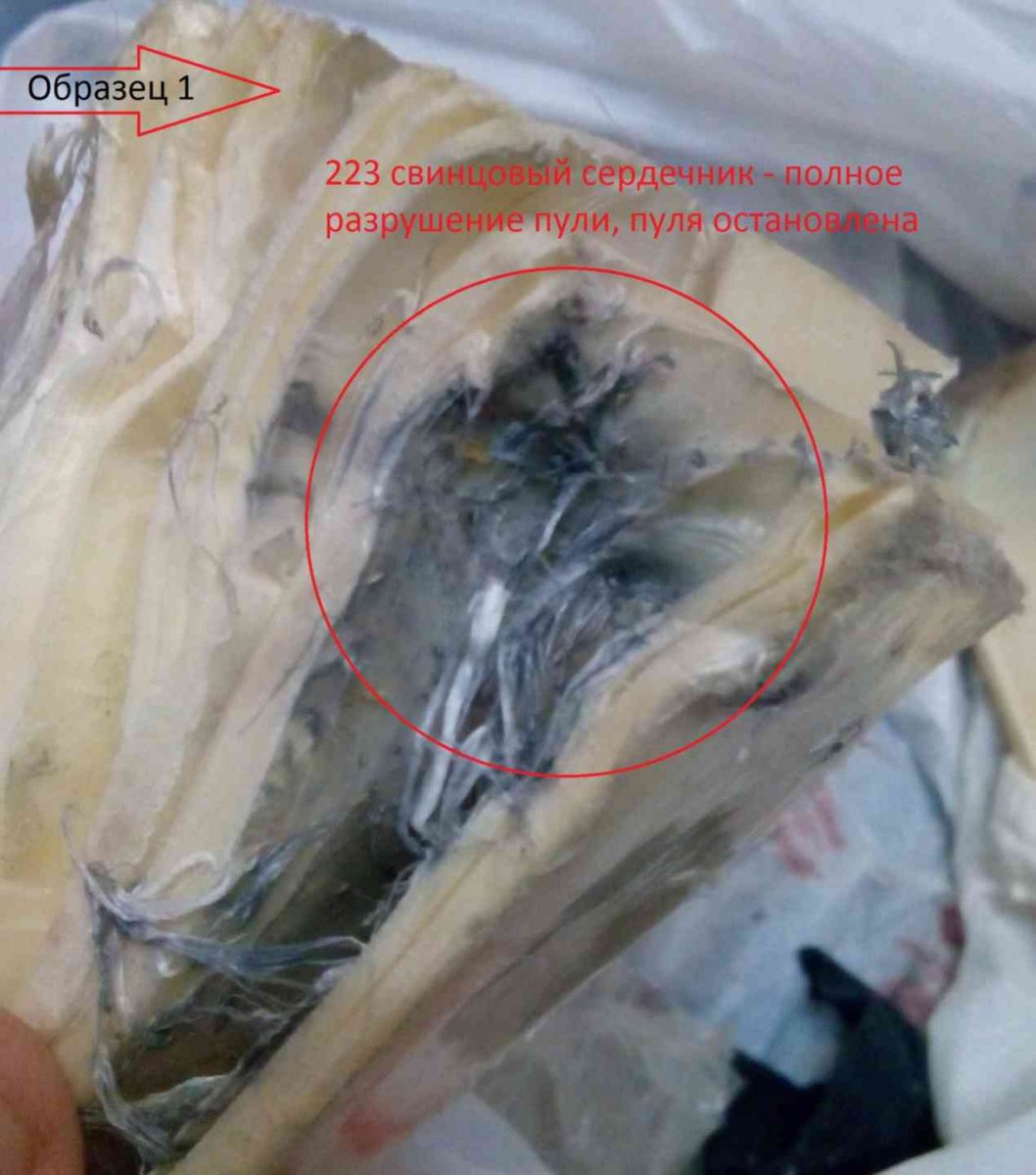

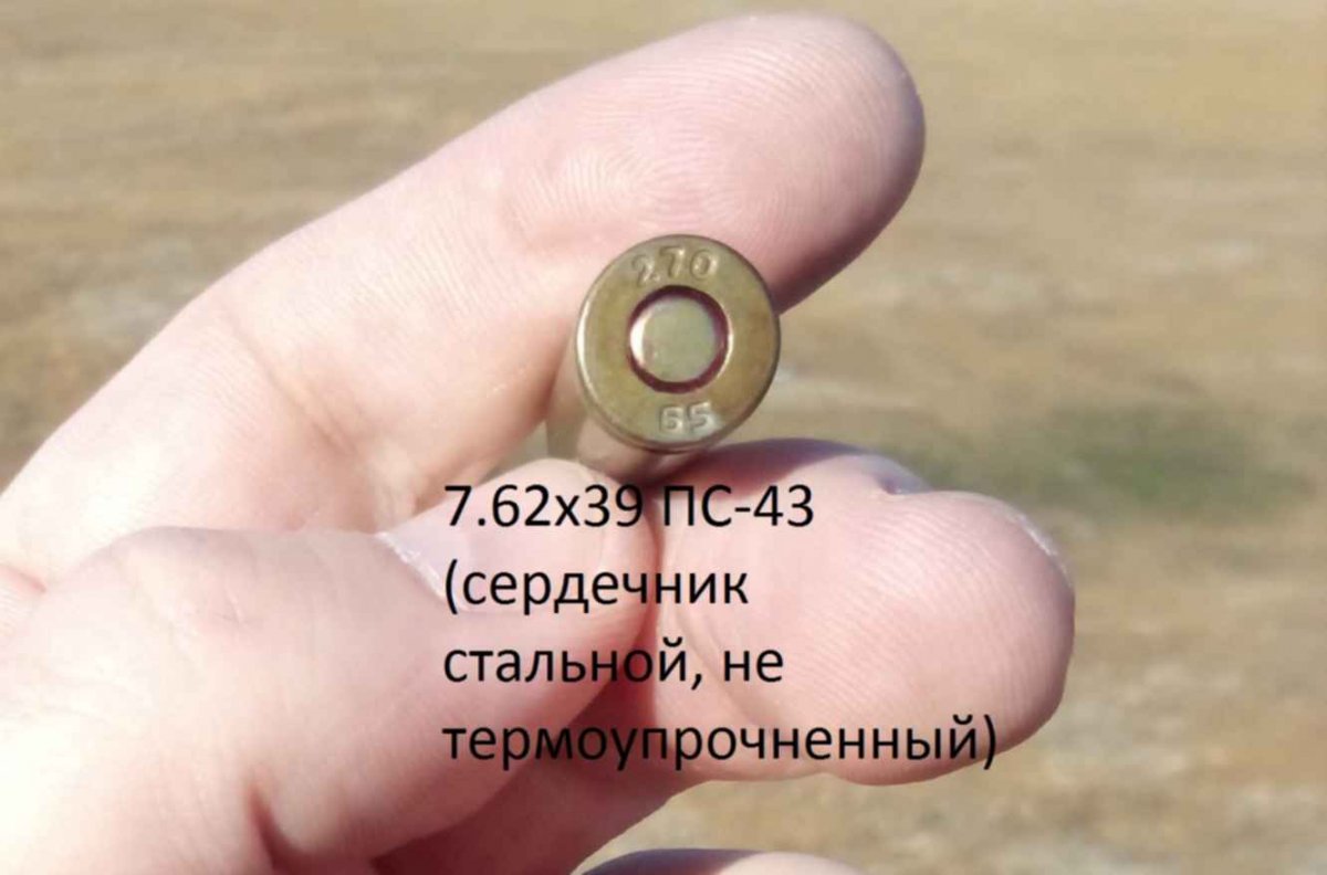

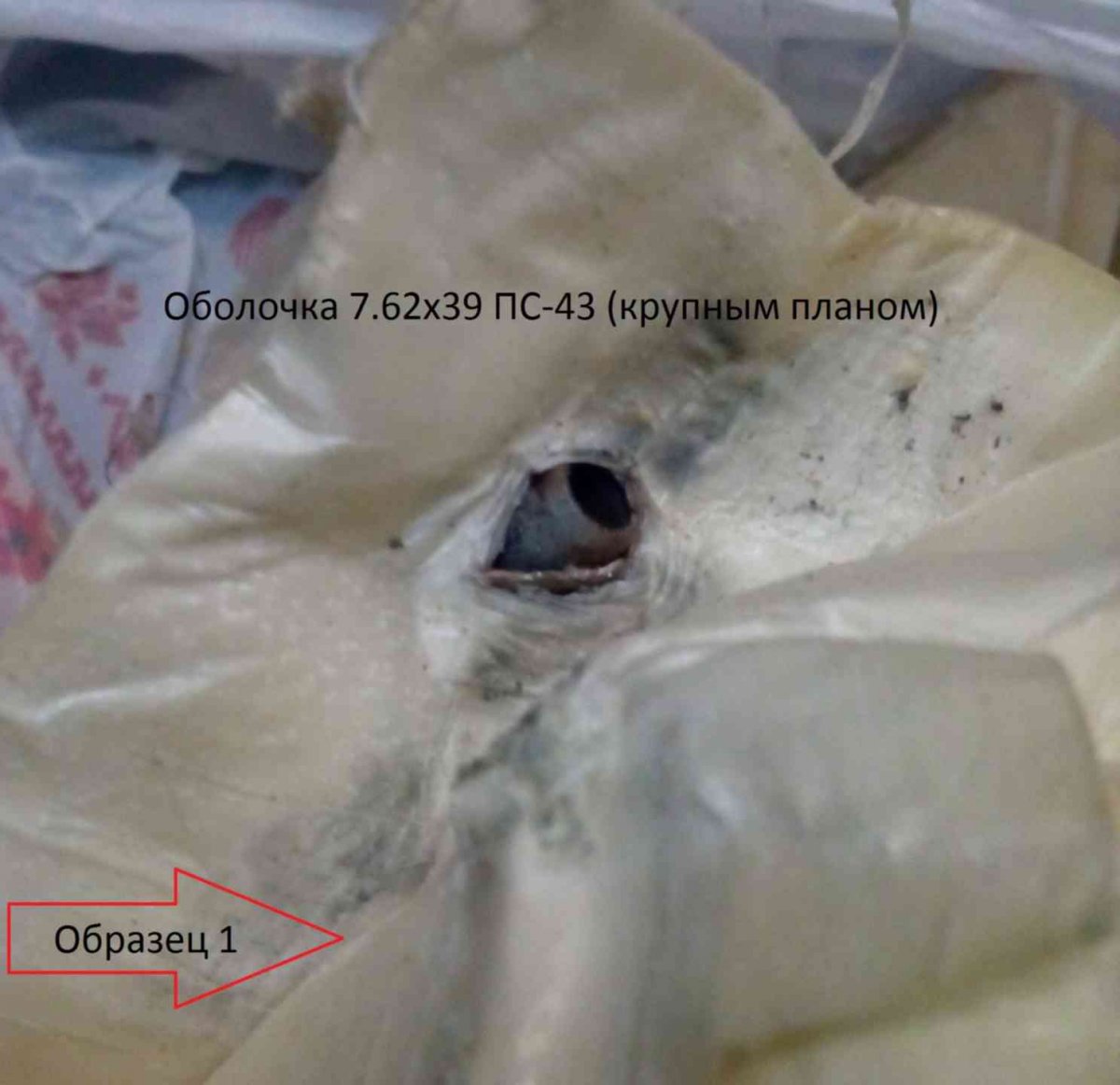

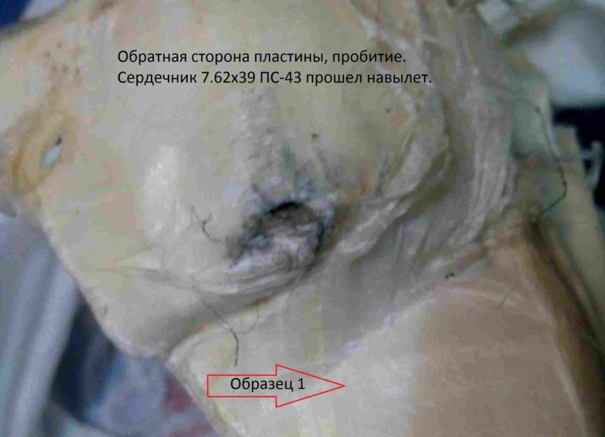

    А, зато нашел свои результаты не из АКМ, а из коротышки со стволом 336 мм. Из коротышки ПСка пробивает даже в упор:
    ".223, 7,62х39 и СВМПЭ 20мм
    Панель толщиной 20 мм, идентифицирован как ДСМ, Голландия, НВ2 или НВ50.
    Отстрелян .223 гражданская ФМЖ пуля со свинцовым сердечником и 7.62х39 ПС-43 (стальной мягкий сердечник). Дистанция - метров 15-20.
    .223 держит - пуля расшибается в пыль, пройдя меньше половины толщины пластины.
    7.62х39 ПС-43 из ствола 336 мм - уверенное пробитие сердечником (остальное разваливается и остается внутри пластины). Запреградка мощная - пробивается плита ДСП, на которой висел тестовый кусок СВМПЭ. Дыра размером с грецкий орех.
    Резюме - 20мм СВМПЭ промежуточные без сердечника с небольших расстояний удержит и 223 и 7,62х39.
    Любой, даже не термоупрочненный сердечник в промежуточном - нет. Знаю, что 5,56 М855 пробивает так же, как ПС-43.
    Остальное все видно на "слайдах".
    Образец ?1:
    Blackmilk та HBG подобається це.

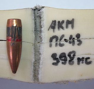

    В общем СВМП очень плохо работает против остроконечной автоматной пули, приходящей на скорости метров 350-400. (это фото с чужого теста, но у меня было точно так же)
    Останнє редагування: 1 сер 2020
