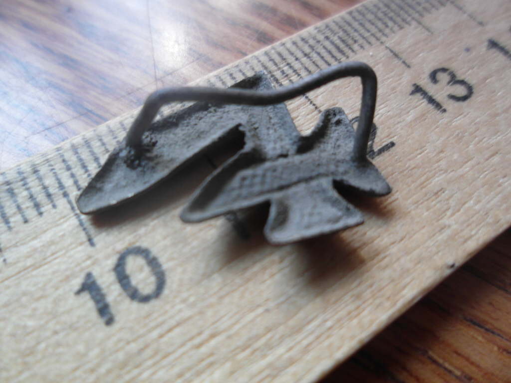

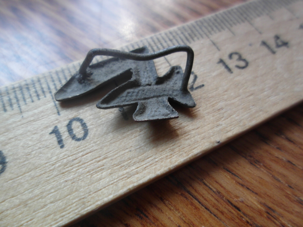

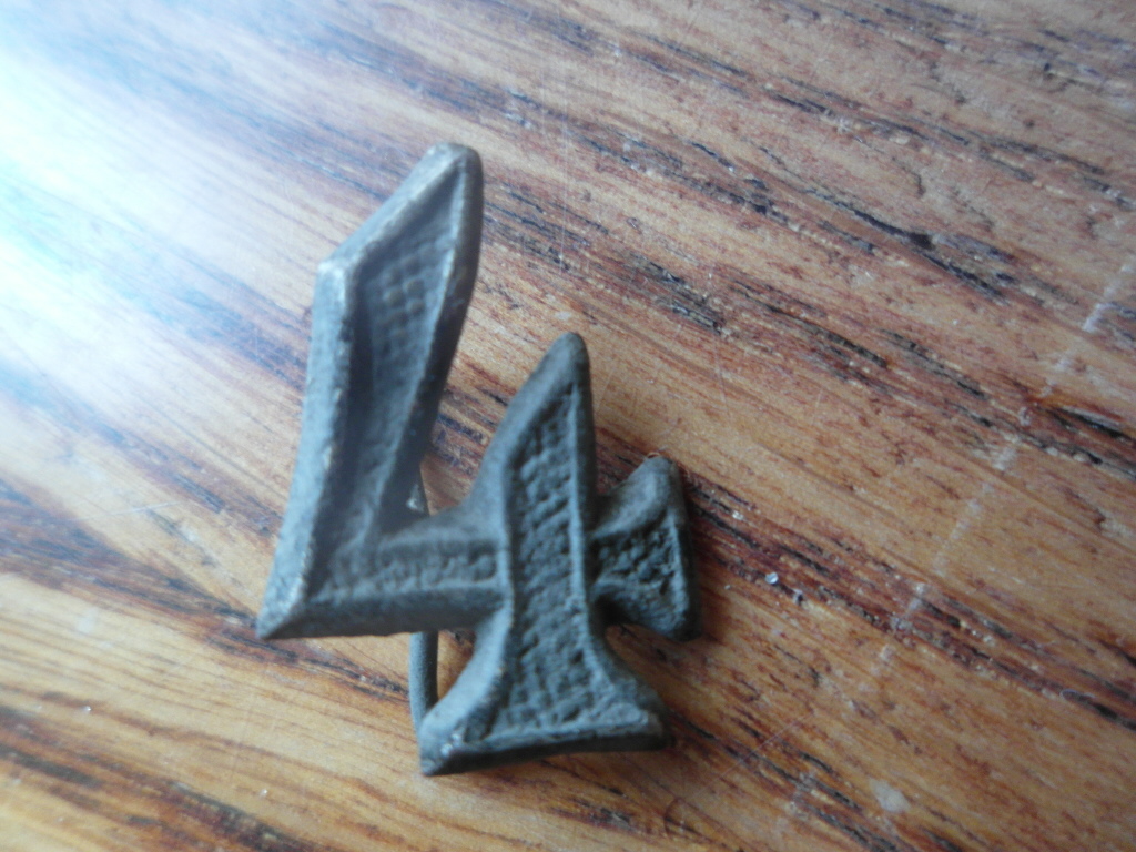

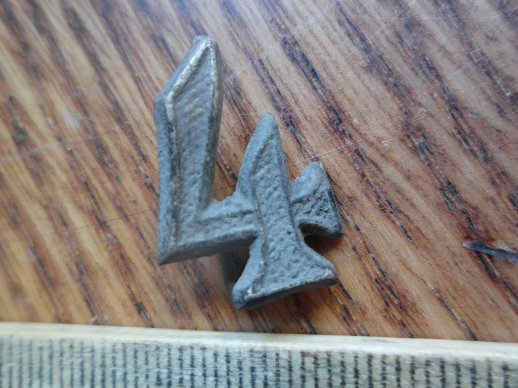

    Добрый день уважаемые форумчане.Подскажите пожалуйста по этой цифре .Как и где она использовалась, в какой временной период ? Крепеж какой то не стандартный ? Материал наверное латунь посеребрена ?

    C офицерских погон (номер полка)

    Подскажите пожалуйста, какого временного периода ? Я так понимаю это с погона офицера РИА ?

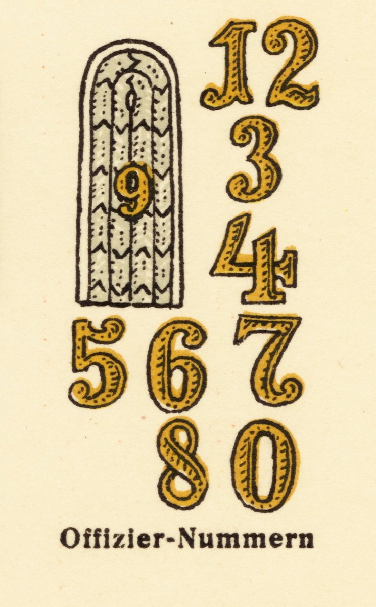

    Германия.
    Вот примерно они .

    Это погон по ПМВ ?

    Из справочника по Германской Армии на 1914 г.

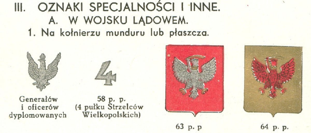

    В межвоенный период у поляков были абсолютно такие-же. И носили их как офицеры , так и солдаты. На параллельном ресурсе они периодически встречаются по очень невысоким ценам от 30 до 60 грн за штуку. Если вы еще лупанете пересыл НовойПочтой , то рентабельность такой покупки становится очень сомнительной. Так что решать вам - пытаться так или компоновать мультилот.

    Способ крепления также был одинаковый ? Не могу понять как эта циферка крепилась ? Или эти циферки крепились сразу на погон при изготовлении на фабрике и потом уже сменить не возможно было ?

    Нет не при изготовлении.
    После того уже.
    Кстати на счет фабрик не уверен ,были мастерские по изготовлению знаков различия.

    Эти циффры у поляков шли как на погоны , так на петлицы , так и на фуражки у полицейских. Скоба сзади разрезалась и получалось два усика , а на фуражку они могли крепиться и не разреззанными , поосто с тыльной стороны несколько цифр номера стопорились одной шпилькой( это один из вариантов ). А мастерских , которые изготавливали фурнитуру было море , как у поляков , так и у немцев.

    Не знаю как на петлицы, а на погоны действительно было.
    Вот рисунок из официального польского справочника на 1936 год.
    Как раз четверка показана оч.похожа в теме.

    Если прочттать , что написано на рисунке , то там написано " на воротник " , а петлицы( или петличные знаки ) именно там и распологаются , насколько я помню....... В сети полно фото польских военных межвоенного периода , кто хочет , тот найдет.
