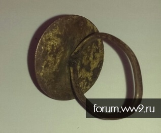

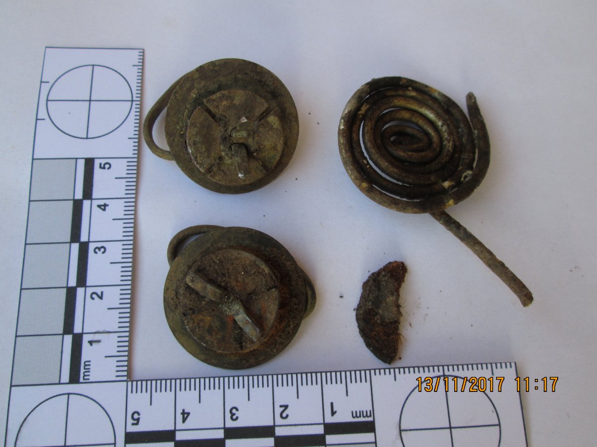

    Всем желаю здравия и прошу помочь с идентификацией вот таких латунных колец, надежно и довольно-таки хитроумно крепившихся к какому-то ворсисто-пористому материалу, ныне отвердевшему и ставшему ломким, словно много лет пролежавший в земле войлок (его кусочек лежит внизу справа):
    Такие штучки (без каких-либо клейм) в количестве 6 штук с разной степенью покореженности были найдены практически в одной ямке на глубине штыка лопаты вблизи песчаного карьера, разрабатывавшегося с 1920-х годов. В пределах 100-150 м от этой ямки обнаружены 3 стреляные мосинские гильзы ульяновского патронного завода 1928 года (из них одна - от холостого патрона), а также осколки советских зенитных снарядов.
    Рядом попалась алюминиевая спираль явно ручного и довольно тщательного изготовления. Детская забава или сия загогулина имела некое утилитарное назначение во взрослом мире?
    Благодарю за внимание к теме и высказываемые мнения.

    Был похоже утеплитель войлочный. Может для мотора или другого механизма, а кольца для увязки и крепления были. Так видится мне.

    День добрый! Это транспортировочные заглушки французских 81 мм минометных мин.

    Спасибо за целеуказание на самостоятельный поиск! Покопался в сети, но улов в плане "наглядно посмотреть что-где-как" практически ничего не дал...
    Был бы очень благодарен более развернутому комментарию от истинного специалиста, поскольку даже предположить такой поворот в идентификации находок не мог, ввиду, как мне представляется, полного отсутствия следов военных действий в окрестностях находки, не считая осколков зенитных снарядов, залетавших туда по 41 году от орудий ПВО столицы СССР предположительно Тульского бригадного района.

    Мне тоже такие поподались лежат до сих пор . Мне говорили это от палаток , они ещё железные есть .тоже интересно ихнее предназначени.

    Поскольку мои находки подняты в лесу с глубины 25-30 см (где-то конец 19 - начало 20 века) в полосе старинной дороги, соединявшей в то время несколько довольно больших сел в окрестностях монастыря, то пришла мысль о возке или санях, где зимой использовалась утеплительная полость или подобное покрывало из плотного материала (богатые ездили с полостью из медвежьего меха), предохранявшая ездока от стужи. Может эти вещицы с такой полости? Например, для удобства накидывания или закрепления...
    "Полость = Большой кусок ткани, плотного материала, подстилаемый подо что-либо или закрывающий что-либо. Разостлать п. Медвежья п. в санях (закрывающая ноги)." Толковый словарь Ожегова.

    А мне попадались на наших позициях но они переходили из рук в руки , и большенство говорило что от палаток только у меня кожа была а у Вас войлок

    Малежкин прав их по румынам полно с ув.

    хоть одну фотку покажите может у Вас получится найти , пол ночи искал вообще никакой информации , это не говорит что я сомневаюсь в Вашем ответе и знании , мне для себя как оно выглядело ? С ув.

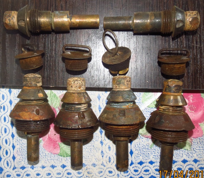

    Примерно так...

    Только взрываки не к к минам, а к 75мм артснарядам

    От места находки как до французов, так и до румын (даже на период WW2) тысячи километров...

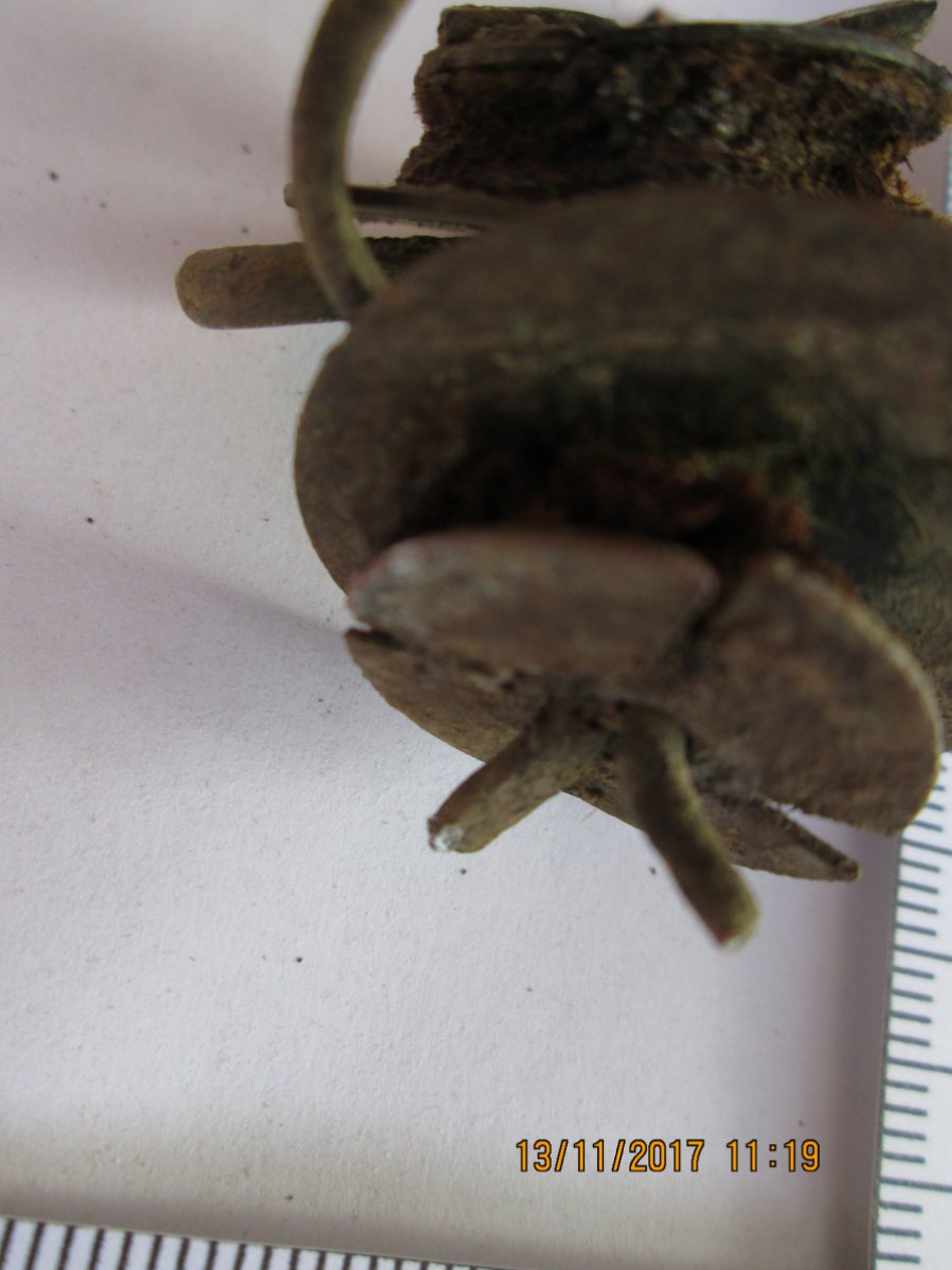

    На фото, предоставленном ув. Малежкиным, транспортировочные заглушки имеют тот цилиндр, которым они надеваются на головку взрывателя, а у моей находки никаких цилиндрических деталей, способных на что-то надеться, нет. Есть две шайбы (одна - побольше, круглая и без разрезов, другая - поменьше, тоже круглая, но с 4-мя разрезами), полусгнившая мягкая прокладка между ними и скрепляющая их ручка из проволоки полукруглого сечения с разведенными как усики концами.
    На заглушку это мало похоже...

  16. День добрый. Тоже когда то находил на смешаных позициях с остатками войлока, так что по войне 100 процентов, были латунные и железные, среди них попадались капсульные втулки, думаю что это что то с артиллерии.

    Транспортировочные заглушки ни на какую головку никакого взрывателя не надеваются, а вставляются вместо взрывателя... не на что-то, а в что-то...

    Вот спасибо, так спасибо!!! Настоящим специалистам мое почтение и глубокое уважение! :smile_15:
    Вот только теперь буду гадать, откуда такие штучки, да еще в кучке, откопались на практически невоенном месте... :confused:
