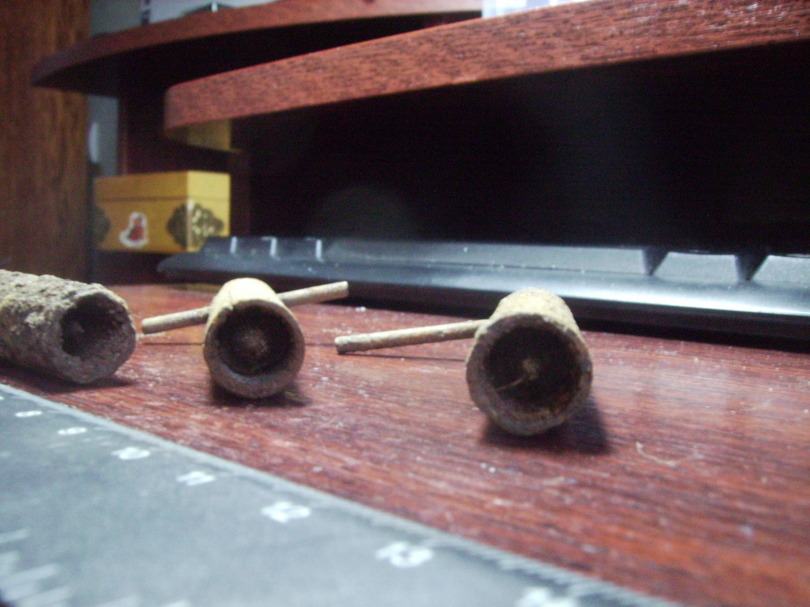

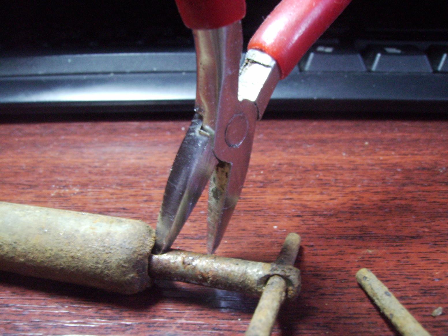

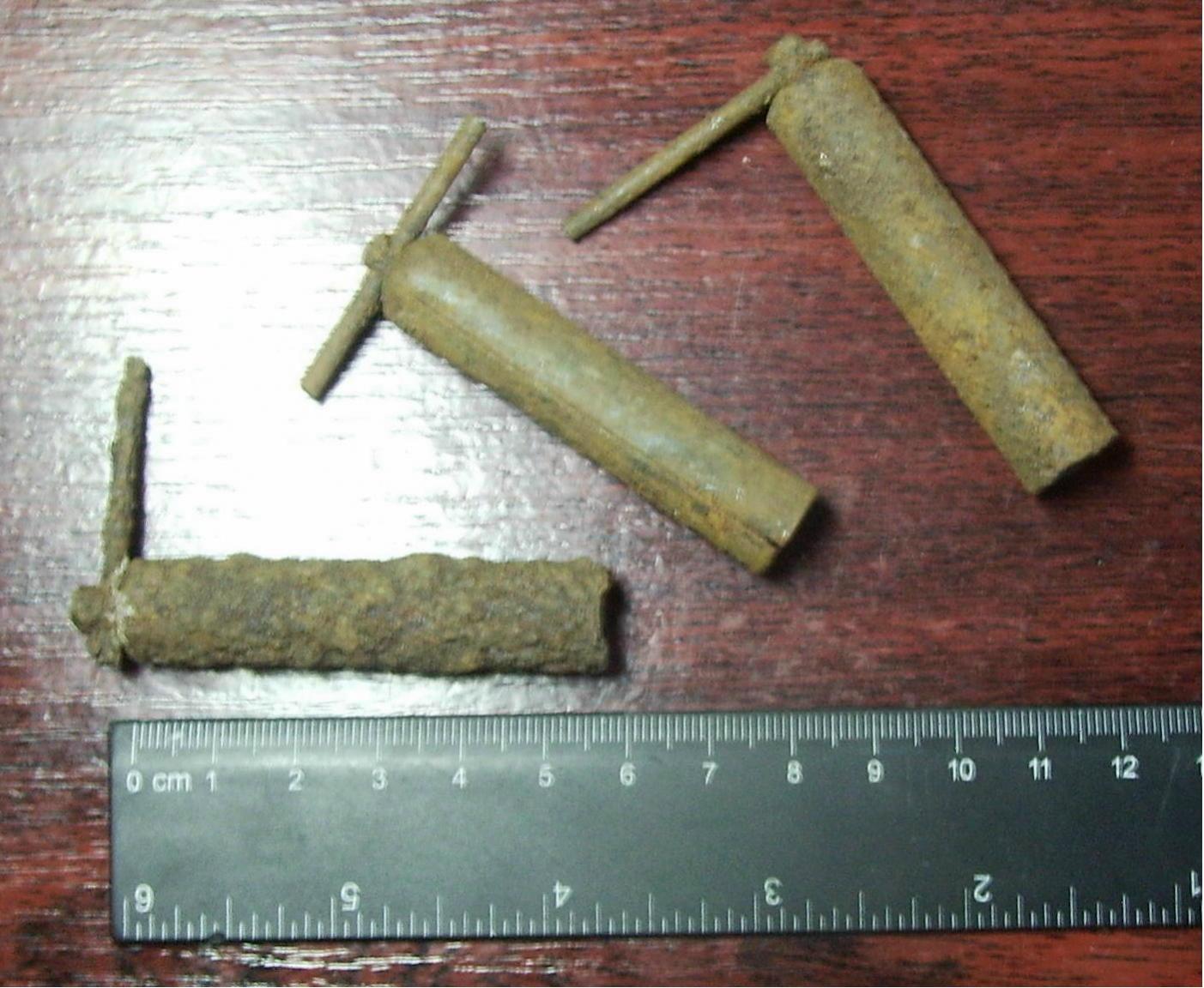

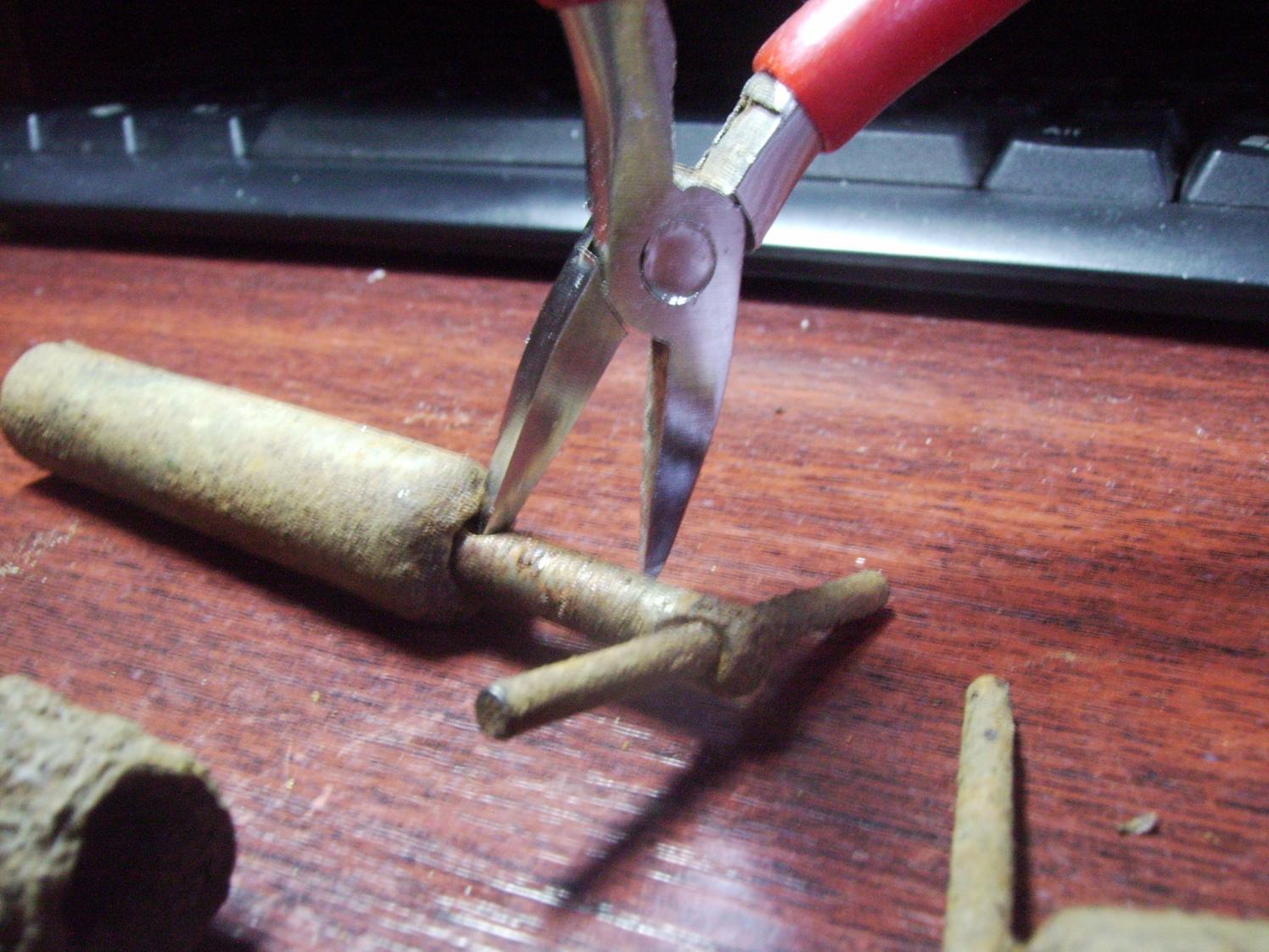

    Без КД. Принцип - почти как у УЗРГ, только конструкция малость отличается. Не с "кукурузы" ли случаем?

    Они самые! МУВы!! от УЗРГ принцип отличается))
    Возможно и с ПОМЗа (кукурузы)..
    взрыватели универсальные.. могли ставиться куда угодно!

    Ну на Ф-ки же их не устанавливали, насколько я понимаю? Страна производитель - Советы?

    Конечно советы! МУВ -минный универсальны взрвыватель.. ставили куда угодно..
    ваши судя по наличию предохранительных (взводных) - никуда еще не успели поставить!

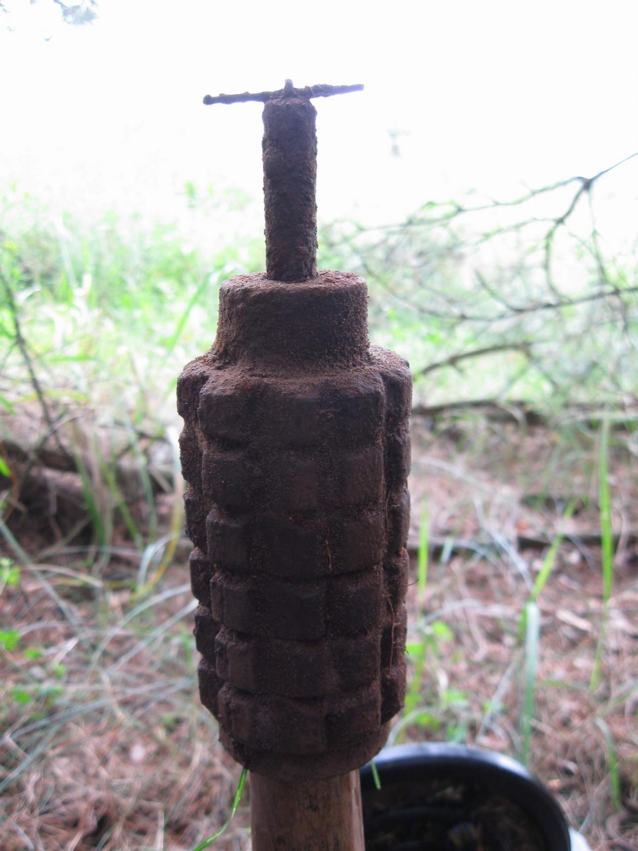

    Находили во время ВОв ф-1 со встамлеными МУВами на розтяжку в окопах по 1943 г.
