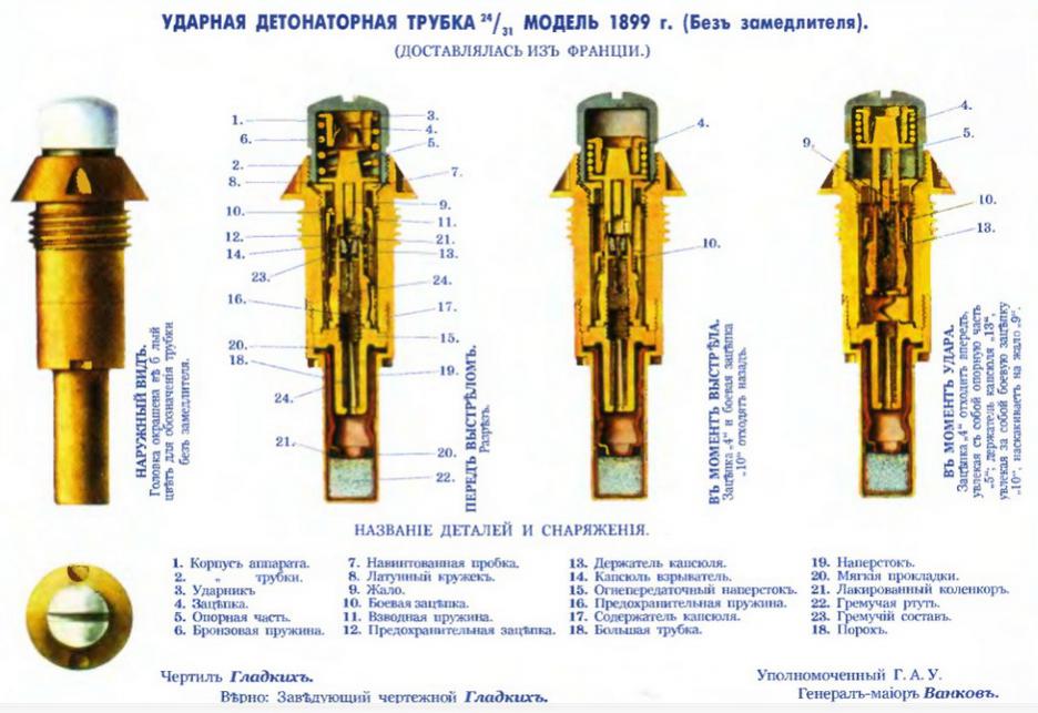

    По ПМВ нашел три вот таких взрывателя.
    Два целых, один разорванный.
    Инстинкт самосохранения пересилил
    желание взять целые взрываки с собой.
    У целых взрываков после резьбы было
    продолжение в виде трубки.
    Имеется клеймо – буква «Д» в круге.
    Что это за взрыватель?
    Правильно ли я сделал,
    что не взял целые с собой?
    Заранее благодарен.
    C уважением GINDENBURG.

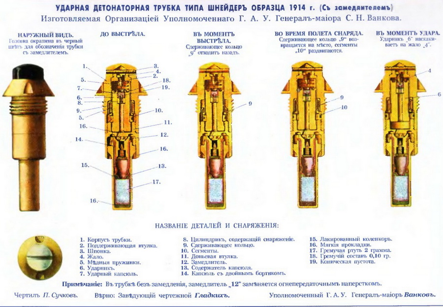

    Полистал форум нашел тему
    http://www.reibert.info/forum/showthread.php?t=98213
    Похоже - это шнайдер.
    Второй вопрос все еще актуален.
    Заранее благодарен.
  5. A10A
    A10A General-leutnant
    23,941
    Location:
    Київ, Україна
    На моих и клейма такие-же...
    А второй вопрос - похоже на сгнившие ершики от мосина...
    Резьба внутри есть - должна быть М4...

  8. ANENERBO
    ANENERBO Stabsfeldwebel
    2,626
    Location:
    UKRAINE
    похоже "шнайдер"и есть, на втором рис.тоже похож...,судя по французким RYG образца 1816-18 из цвет метала механика очень даже рабочая,капсуль в дрова мертвяк из 5-ти штук,детон непроверял.....
