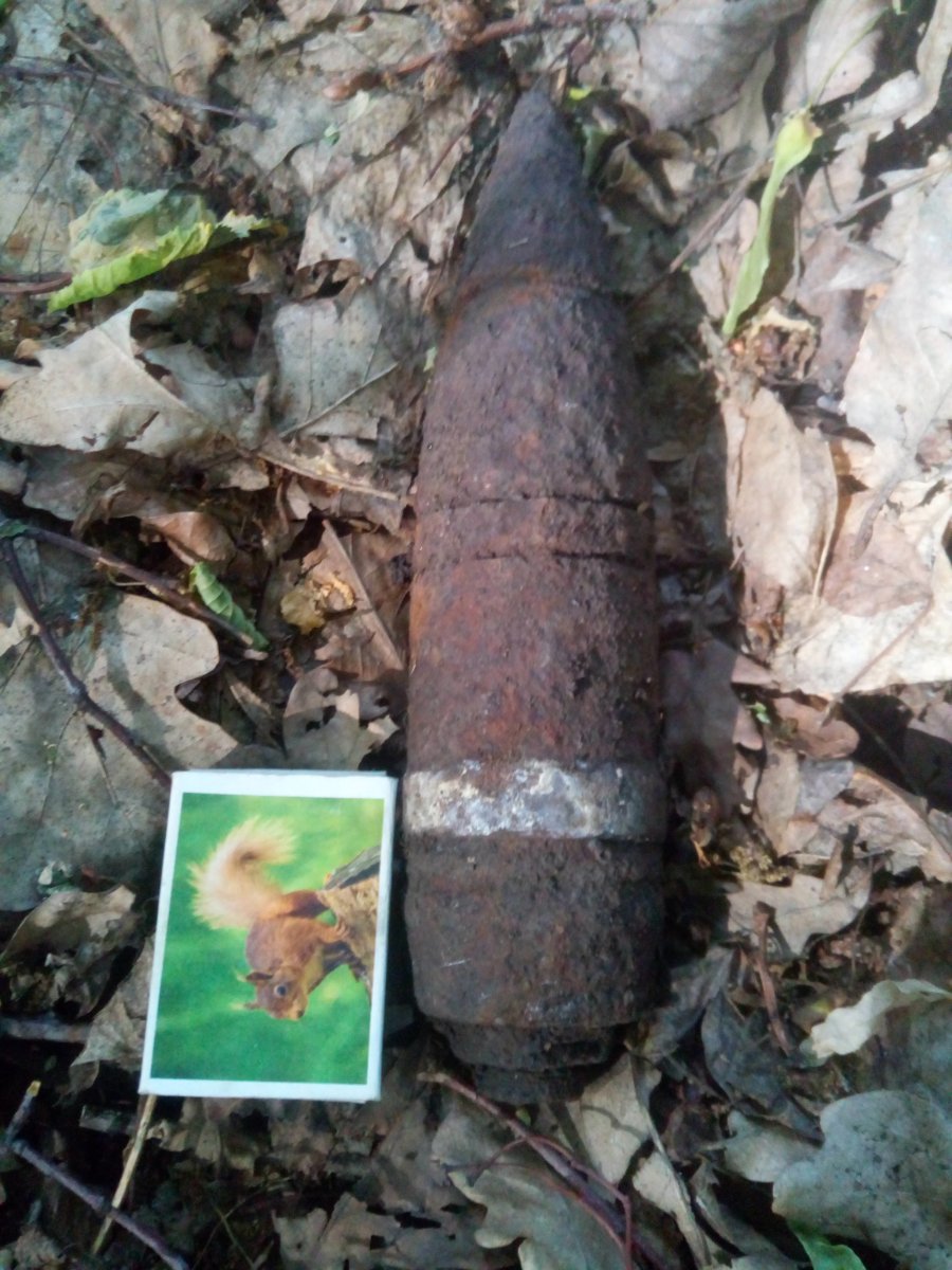

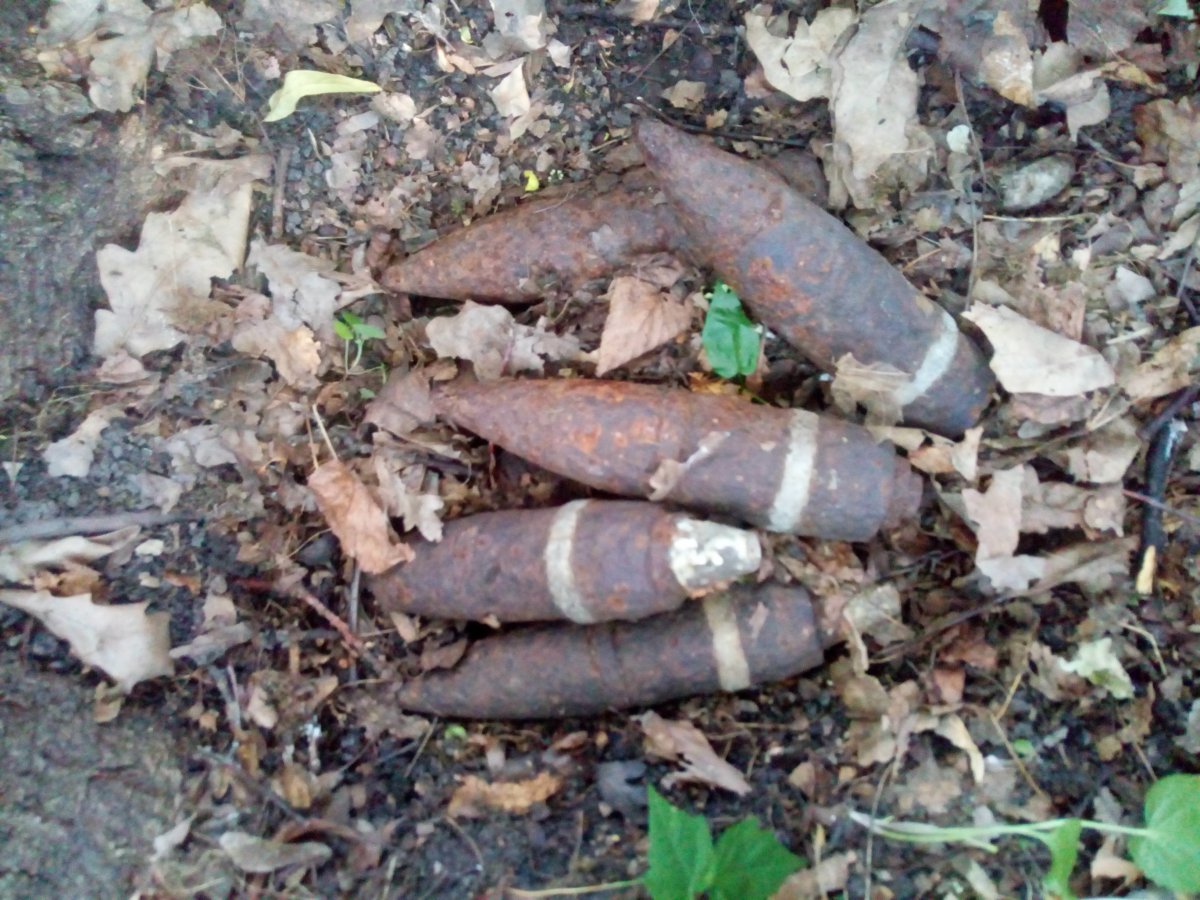

    Вышел на немецкие артиллерийские позиции по августу 43-го. Прилично попадалось таких вот снарядов. Хотелось бы установить что за ВОПы и на сколько опасны.

    45 мм бронебійні, радянські,небезпечні.

    Небезпечні? Ну если гексоген внутри и один из самых противных донных взрывателей МД5 - это "небезпечно" тогда да...Тем более что они еще и не стреляные - а об сосну стукнутые для извлечения латунной гильзы...

    степень опастности очень высокая.
    45мм совки бронебои, мд5, погуглите по форуму тут

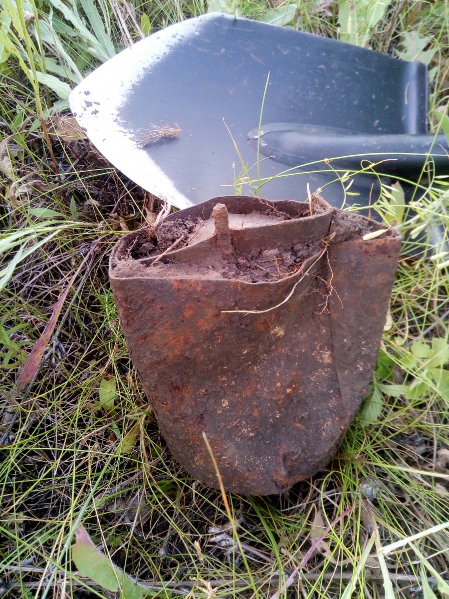

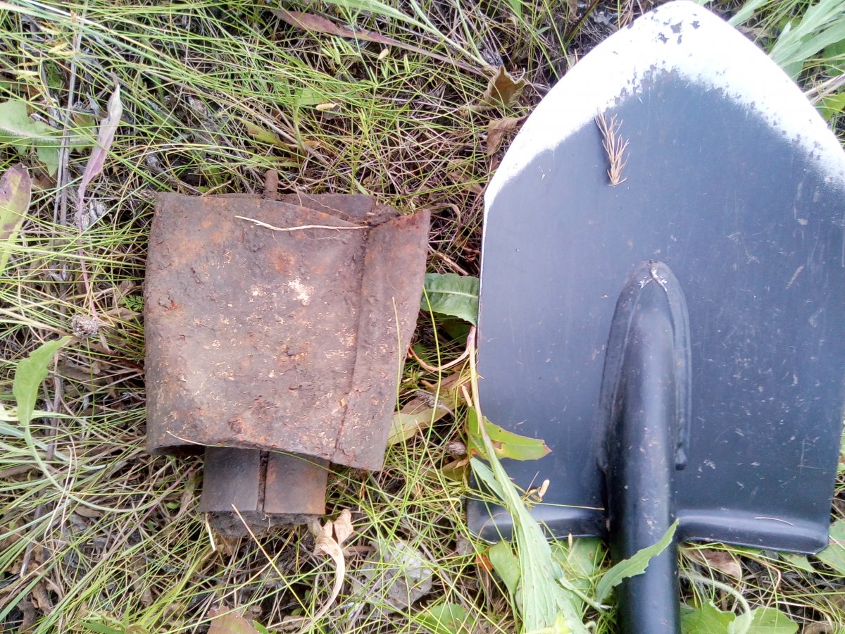

    Очередные опасные находки. Взрыватель и миномётная мина отказник. Помогите определить, для масштаба рядом лежит маузеровская гильза. Лесок не хило бомбила артиллерия РККА перед утренним наступлением.

    Взрыватель не опасен, почистите его на предмет клейм.
    Мина РККА 82 мм.
    Airborne likes this.

    Не будет там клейм , потому что это только часть взрывателя типа -

    Зачем так категорично? Да, предмет не комплектный. По фото я вижу отсутствие самой верхней части;). Если ТС почистит его, тогда мы сможем узнать точно:beer:.

    Да ладно .. ))) Вот это Вы выдали ! Да с точностью до наоборот ! )))
    Отсутствует как раз нижняя часть со всеми клеймами и установочным краном ! :D
    Можете верить на слово , я эксперт по ВОПам на фиолетовом ...

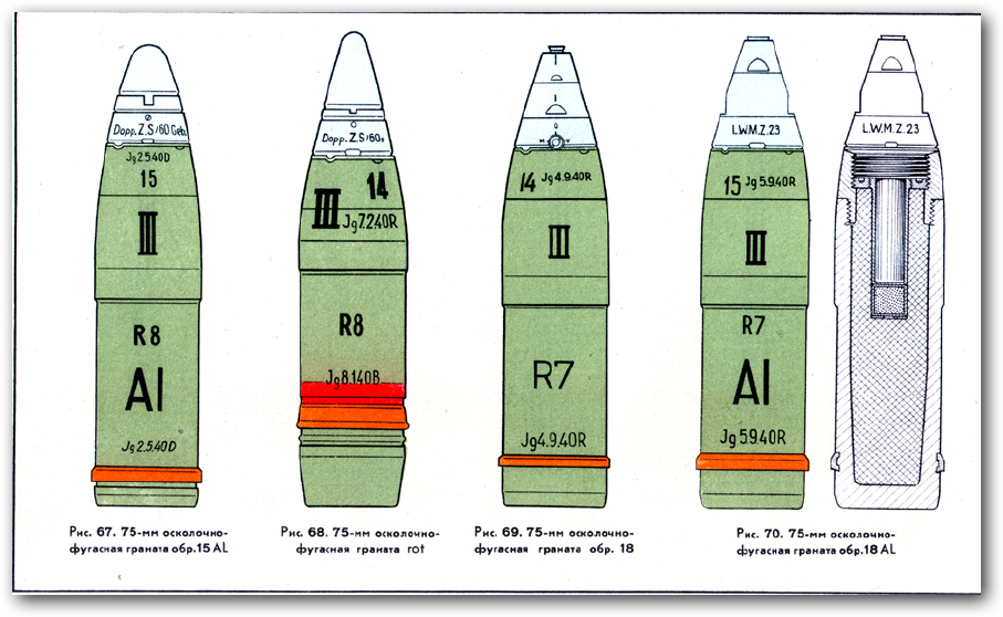

    Похоже что у немцев там были расчёты с пушками 7,5 cm leIG 18.

    По мне , так более вероятно , что по этому месту вели огонь 7,5 cm leIG 18 )))..

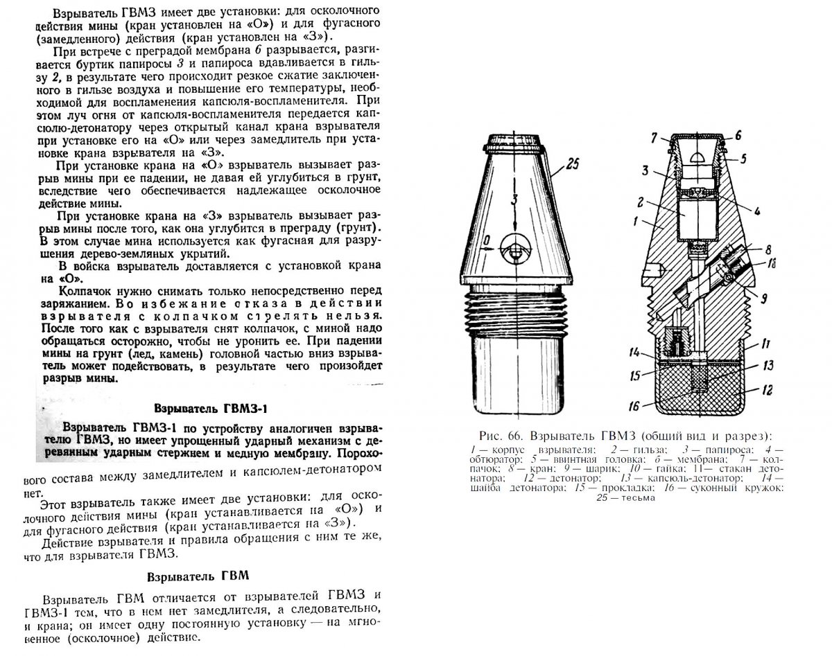

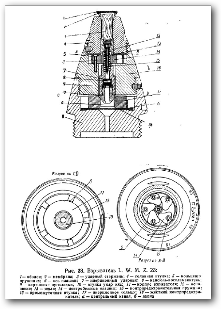

    На крайнем выходе в тех же краях, калибр всё увеличивается. Мина от полкового миномёта 120мм без хвостовика. По взрывателю есть мнения? Выскочила шкарабанка, к ВОПам имеет вообще отношение?

    похоже, что - НЕТ
    "шкарабанка" напоминает искрогасИтель от трактора...
    Airborne and Ph@ntom like this.

    Взрыватель серии ГВМ / ГВМЗ
