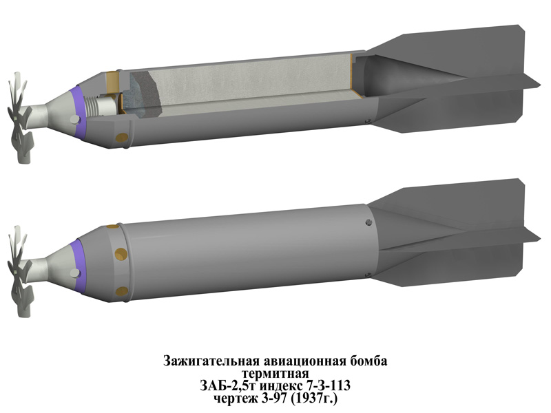

    похожа на "заб-2.5т ,погуглите может и она...

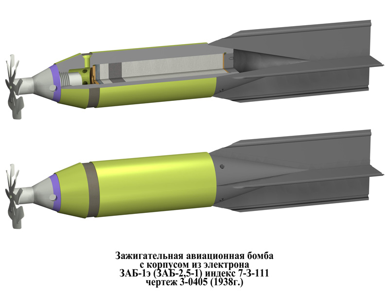

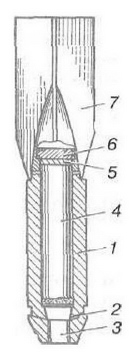

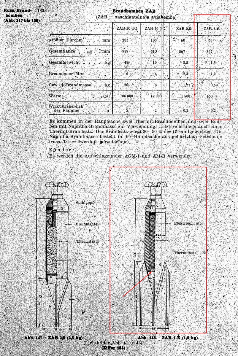

    Это ЗАБ-1Э. На 1 и 5 рисунках хорошо видно различия в конструкции этих ЗАБ. Особенно в хвостовой части.
    "Зажигательные авиабомбы ЗАБ-1э с корпусом из горючего сплава «электрон». .....В горючий корпус малогабаритной зажигательной авиабомбы ЗАБ-1э, выполненный из алюминиймагниевого сплава «электрон» с толщиной стенок 13,5 мм, вкладывали прессованную шашку из военного термита марки «6». Пять газоотводящих отверстий закрывали изолентой, намотанной на кольцевую канавку. Сгорая в течение 1,2 мин, боеприпас развивал температуру пламени 2000-2500°С и оставлял на месте падения только стальной стабилизатор и раскаленные шлаки. В отличие от ровного горения ЗАБ-2,5т, у ЗАБ-1э оно сопровождалось «интенсивным искрообразованием и разбросом горячих шлаков на расстояние до полуметра». ЗАБ-1э применяли с помощью сбрасываемых ротативно-рассеивающих авиабомб РРАБ, а также сбрасывали их залпом из стационарных самолетных кассет-ведер. В 1940 году в условиях дефицита магния конструкторы намеревались уменьшить толщину корпуса боеприпаса, за счет чего нарастить массу боевого заряда. Однако в 1941 году (официально считается, что в 1942 году) производство ЗАБ-1э пришлось полностью прекратить из-за отсутствия магния. Дело в том, что практически весь этот металл, добываемый в Наркомате цветных металлов, а также его запасы из фондов Главалюминия просто жгли круглыми сутками, чтобы его порошкообразной окисью заменить централит – остродефицитный компонент твердого ракетного топлива в двигателях снарядов знаменитых «катюш»....."
    ЗАБ-2,5т "....Практически это был более дешевый аналог ЗАБ-1э. В тонкостенные стальные корпуса малогабаритных зажигательных авиабомб ЗАБ-2,5т основной заряд из военного термита марки «6» запрессовывали. Газовыводящие отверстия, в отличие от ЗАБ-1э, не заматывали изолентой, а замазывали церезином. Легкосъемный стабилизатор в задней части цилиндрического корпуса крепили четырьмя шурупами. Поздние модели боеприпасов отличались упрощенной конструкцией и более технологичной установкой воспламенительного и переходного составов боевого заряда.
    Сгорая в течение 1,5-2,5 мин, боеприпасы развивали температуру до 3000°С и оставляли на месте падения только стабилизаторы и раскаленные шлаки. В довоенный период отечественная промышленность в огромных количествах выпускала малогабаритные ЗАБ-2,5т чертежа 3-396 на механическом заводе «Красный блок» Наркомата тяжелого машиностроения, а также на заводах Трубном, Белопольском, «Красная Бавария» и имени Л.П.Берия из состава Наркомата пищевой промышленности."
    ЗАБ-1э черт. 3-0405
    Длина (без взрывателя), мм 365...370
    Диаметр корпуса, мм 60...62
    Размах оперения, мм 85
    Масса, кг:
    - авиабомбы без взрывателя 1,43...1,50
    - зажигательного состава 0,45...0,47
    Используемые взрыватели (1 шт.) АМ-Б, АМ-Б б/в, АГМ-1 к/в
    Источники: Е.Пырьев, С.Резниченко. Бомбардировочное вооружение авиации России 1912-1945 гг.
